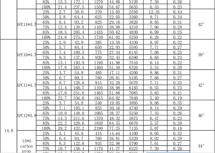

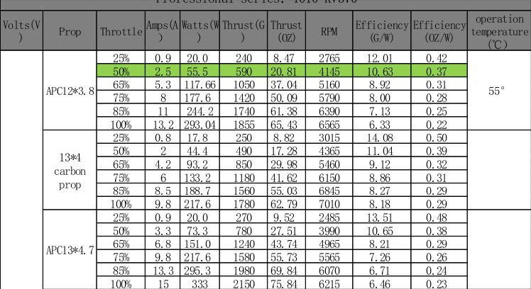

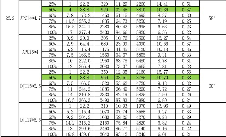

首先是比较常用的恒力盘式电机:
常用的型号有下边这些:
       4225:   390KV  610KV
       4830:   480KV  420KV  370KV
最常用的恒力4822: 390KV     490KV    570KV    690KV官方测试数据如下:

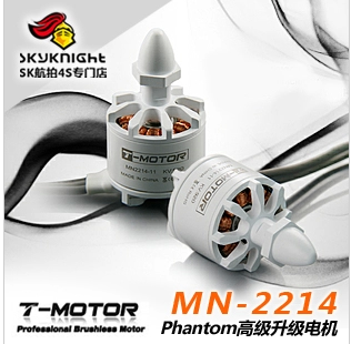

还有3520  1306  2216等等型号,这款电机挺全的型号,口碑不是一般的好,但是用不起。哎 型号很齐全,以下只列举大家常用的型号数据:
2214的和大将精灵数据差不多,出这款电机很适合土豪更换大疆精灵的电机 哈哈

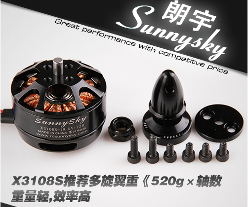

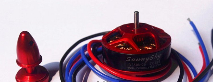

 楼主| 发表于 2013-12-16 22:03:45 | 显示全部楼层
郎宇常用多轴盘式电机汇总,欢迎补充。【烟台007模型】 电机,四轴,多轴 作者:寒江独钓92 9172
3508的红色真的是让好多人都喜欢,哈哈~ 不过电机还是实用为好,郎宇的口碑一直不错,不管是A X  还是 V系,用的人可谓是非常普遍。

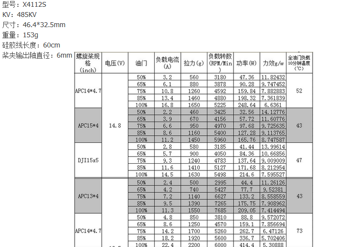

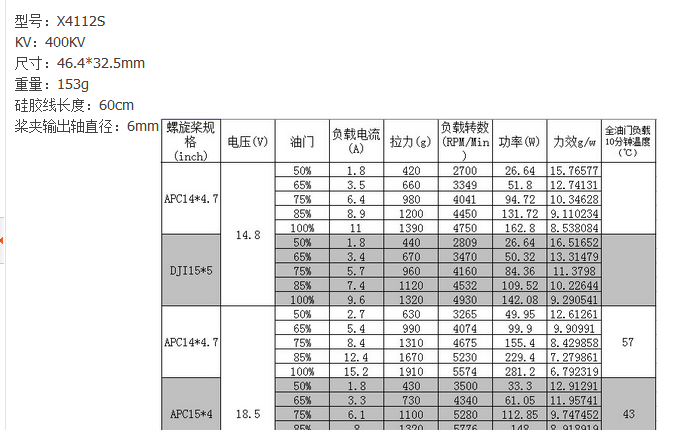

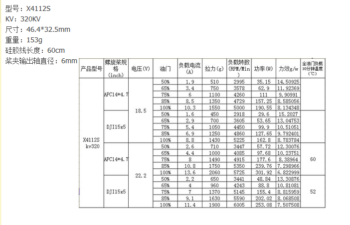

朗宇 sunnysky V3508 380kv 700KV 580KV
朗宇                 X3108S 720KV 900KV
朗宇 sunnysky X4112S 320KV 400KV 485KV
朗宇                 X4110S 400KV /460kv /340KV
附上常用4112 的数据以及4110的数据:

然后是4112的:

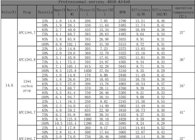

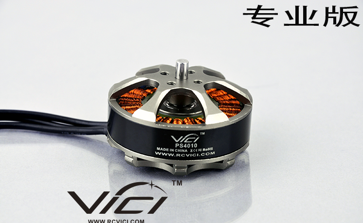

维奇占座
    电机用的人不多,但是用过的评价口碑还是很好的。
维奇型号如下: PS4010   370KV 450KV  580KV   690KV
                维奇PS4016  380KV 300KV
                维奇PS4012    340KV  450KV  630KV
               另外也有 2208  2212  2216 等小四轴用电机。
常用的这一款数据如下:
             PS4010   370KV 450KV  580KV   690KV 当然也可以定制
以下是370KV 到690KV的官方数据:

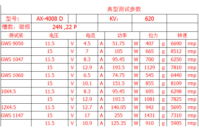

还有什么呢,F4006吧  姑且说他是盘式。。。先占座 再补充
F4006 可谓是性价比极高的,身边也有不少朋友在用。KV值有 680KV 和 950KV之分,500轴距的差不多都可以用此款电机,当然挂个狗是差不多的,再往上电机就吃力了。不过此电机最近批次口碑不太好,说是动平衡很差,之前的还不错,我们且观以后发展,希望能做更高性价比的电机,造福模友。
以下是两个KV值的数据:
只找到了他传说中媲美AX4008的数据 大家可以作为参考:
常用多轴盘式电机汇总,欢迎补充。【烟台007模型】 电机,四轴,多轴 作者:寒江独钓92 4456
