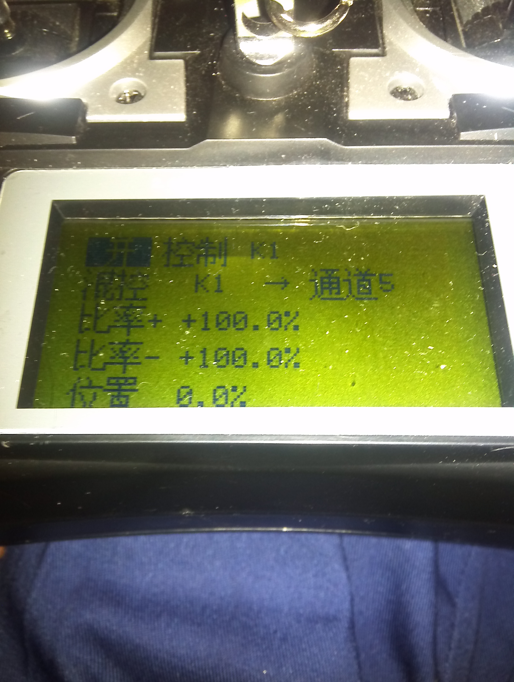

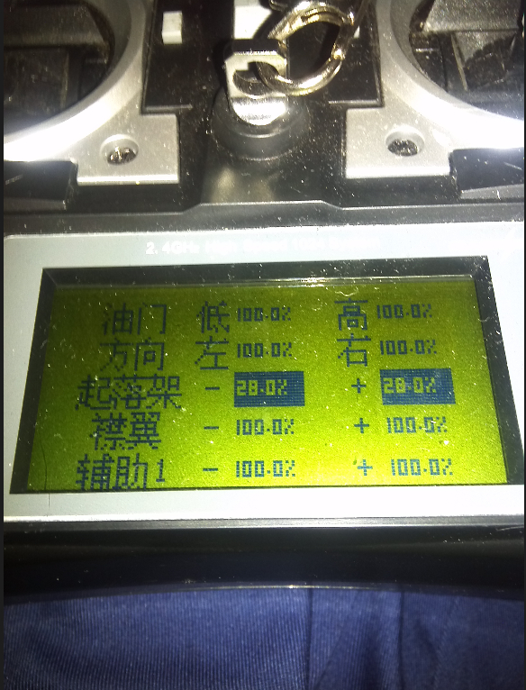

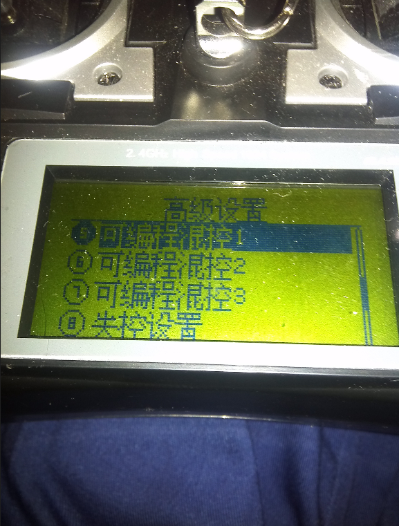

http://www.moz8.com/thread-12973-1-1.html这个是江南小丸子的天七三段开关的设置方法  他的方法只能设置一个三段开关  而我想出来的办法 是三段开关全能用还包括你得其余那俩通道 纠正了他的很多错误的地方 废话不多说了上图
第一个需要的就是在舵角设置里面把起落架设置成正负百分之28
天七 七通道设置办法 秒杀江南小丸子【烟台007模型】 模型 作者:天羽伏魔李帅 7046 天七 七通道设置办法 秒杀江南小丸子【烟台007模型】 模型 作者:天羽伏魔李帅 2038
第二个就是设置第一编程混空
天七 七通道设置办法 秒杀江南小丸子【烟台007模型】 模型 作者:天羽伏魔李帅 4955
第三个就是设置第二编程混空
天七 七通道设置办法 秒杀江南小丸子【烟台007模型】 模型 作者:天羽伏魔李帅 1049
第四个就是设置第三编程混空 天七 七通道设置办法 秒杀江南小丸子【烟台007模型】 模型 作者:天羽伏魔李帅 8671
这样你得通道就都设置完毕了
