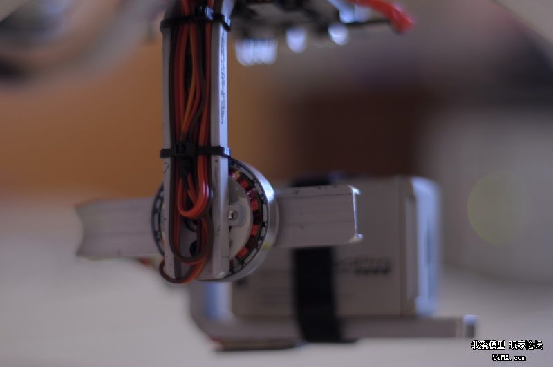

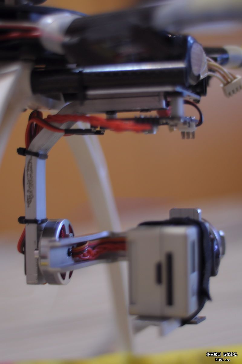

赶时髦,也上无刷云台,一直不喜欢那些垂掉在外的线,不仅影响美观,还阻碍云台运转,在网上发现一种带孔的云台电机,一下子就把问题解决了。
刚做完,地面调试完成,等有空出去挂上飞去。
上图:
(原创帖)狗台清爽走线,可360度旋转 云台,电机 作者:lhy564 926 (原创帖)狗台清爽走线,可360度旋转 云台,电机 作者:lhy564 7343 (原创帖)狗台清爽走线,可360度旋转 云台,电机 作者:lhy564 6381 (原创帖)狗台清爽走线,可360度旋转 云台,电机 作者:lhy564 5596 (原创帖)狗台清爽走线,可360度旋转 云台,电机 作者:lhy564 5824
电机重35g,云台总重150g,成本 550元
欢迎大家交流!

发表于 2013-12-16 18:05:20 | 显示全部楼层
干嘛不搞个滑环呢
 楼主| 发表于 2013-12-17 13:35:33 | 显示全部楼层
水车 发表于 2013-12-16 18:05 (原创帖)狗台清爽走线,可360度旋转 云台,电机 作者:lhy564 8894
干嘛不搞个滑环呢
成本原因 呵呵

发表于 2013-12-21 13:27:32 | 显示全部楼层
啥材料啊?~~ 设计的不错啊,还很轻~~ 电机是某宝上买的?

水车 发表于 2013-12-16 18:05 (原创帖)狗台清爽走线,可360度旋转 云台,电机 作者:寒江独钓92 8879
干嘛不搞个滑环呢
什么样的滑环,请教一下 谢谢
