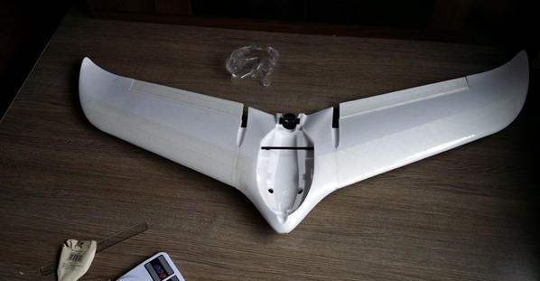

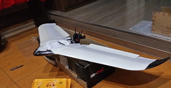

这次组装61 为了帮朋友测试图传天线 所以加大了电池容量 以保证续航里程
配置: 海泰克9克舵机
         朗宇2814 kv1000
         45A电调
        10*7螺旋桨
        4s 10000mah电池
图传栢通1.5w 天线 1.2G 三叶草(叶色雨淇)平板罗美接收(预计测试没达到 天太冷 坚持不了了。。。)
整机重量2150g
组装:
机翼表面纤维胶带
