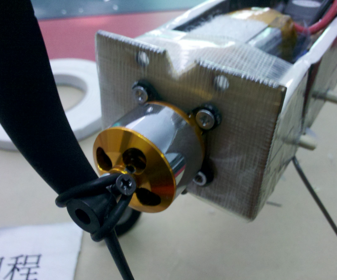

电机槽
【转whyscience】简单易飞,新手入门神机Nutball!高清图文+... 舵机,电调,电机,图纸,接收机 作者:twototoo 9859
胶带加固机身
【转whyscience】简单易飞,新手入门神机Nutball!高清图文+... 舵机,电调,电机,图纸,接收机 作者:twototoo 1038
用纤维胶带
可以整个机身都缠绕,毕竟这个经常用,越坚固越好

90cm动力配置:
XXD 2212 KV1000、1400、1800
好盈电调25A
3s 1300Mah(2s也行)
8*4.5慢速桨 10*4.5的也行
桨保护器
一套接收机(我的是DX8)
重心最重要
在从头开始26%处,对应90cm的 23.5cm,绝对爽飞
