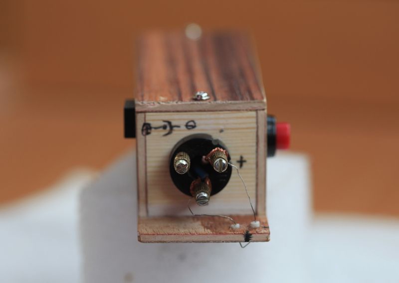

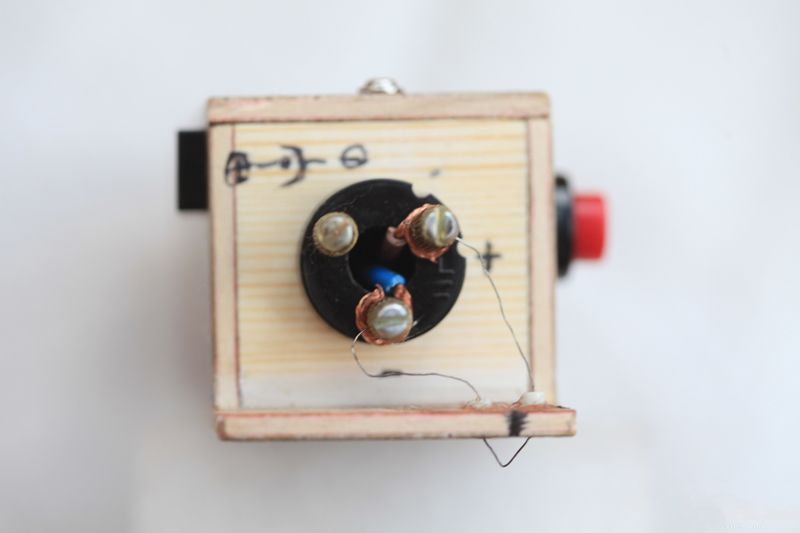

最近很流行做工具哈。
看了添翼和 tgjohn 的帖子,俺也学做了一个电热 V 槽刀。
感谢添翼提供思路,感谢 tgjohn 提供具体数据。

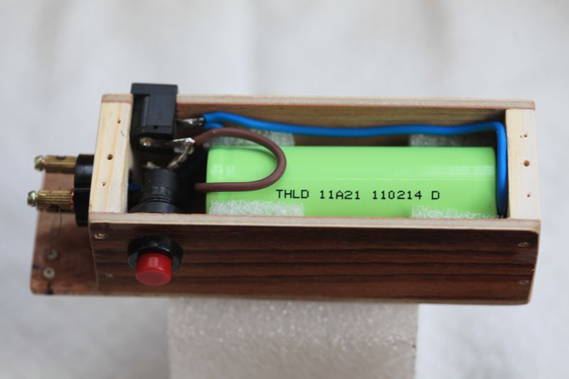

拆了一个不用的 100 W 旧电烙铁,里边的电热丝、接线端子和小瓷管,派上了新的用场。
其他就用木料了。

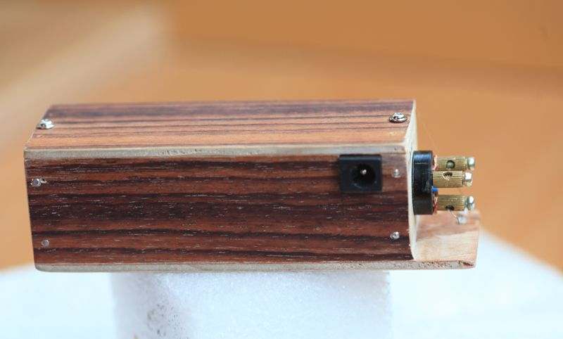

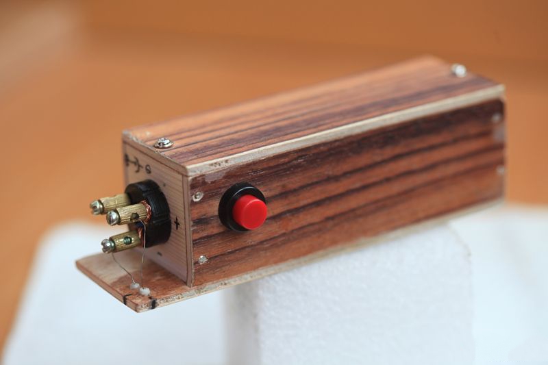

左边是常开路的按钮开关。
右边是充电插座,还可以用来测量电池电压。

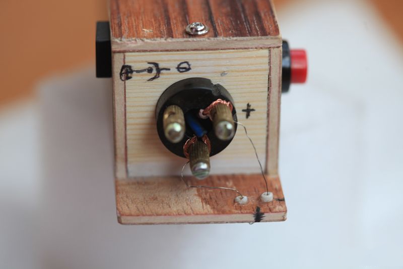

和电热丝接触的是小瓷管。

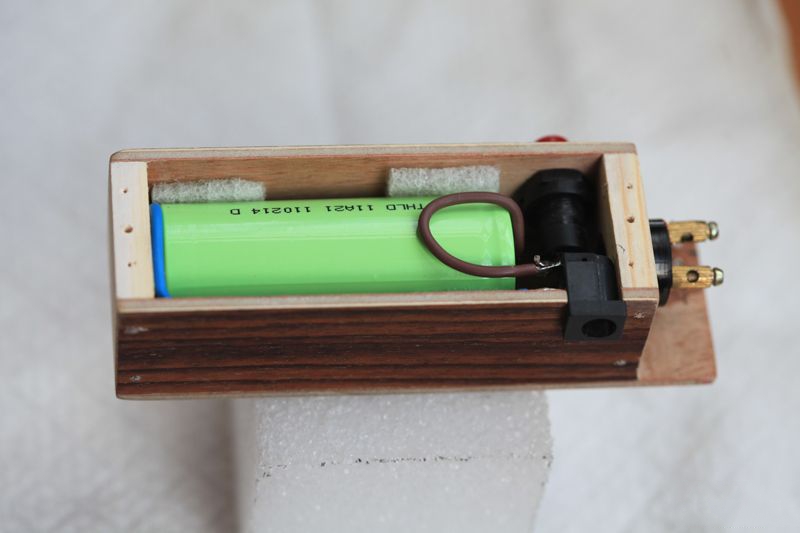

26650 磷酸铁锂电池。
发亮的小圆点是用来代替钉子的大头针。

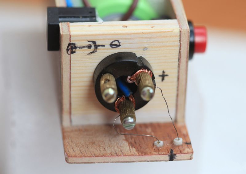

为了更换电热丝方便,端子露在外边。
现在的配置,是在3mm厚度的材料上开槽,以后要在5mm厚度上开槽,还要再增加一个过电热丝的孔。
感觉电热丝比较细软,准备再换吉他2弦试试。
经使用,效果很好。就不发效果图了。
其他的,大家看图吧。
欢迎拍砖哈。
