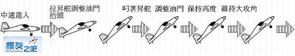

第一动:撞墙(Wall)
3D遥控特技技术图解(八个动作) 汽车特技赛车3D,3D摩托特技秀,3D动作制作 作者:五星上将 6932

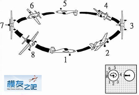

第二动:瀑布滚(Water Fall)
3D遥控特技技术图解(八个动作) 汽车特技赛车3D,3D摩托特技秀,3D动作制作 作者:五星上将 5033

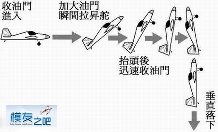

第三动:扭力滚(Torque Roll)
3D遥控特技技术图解(八个动作) 汽车特技赛车3D,3D摩托特技秀,3D动作制作 作者:五星上将 4746

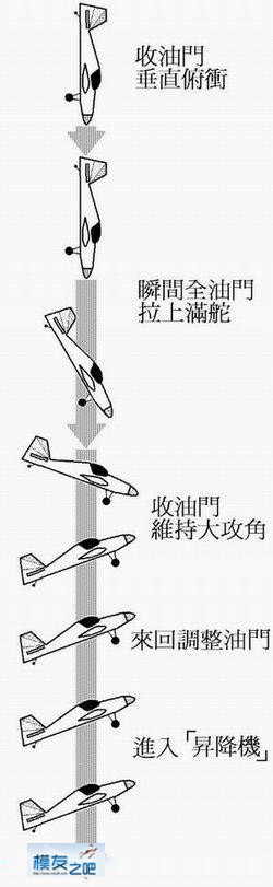

第五动:降落伞(Parachute)
3D遥控特技技术图解(八个动作) 汽车特技赛车3D,3D摩托特技秀,3D动作制作 作者:五星上将 1052
