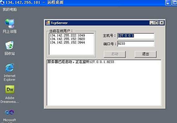

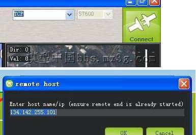

1、编写TCP Server数据转发服务器
     由于APM地面站里有TCP 和UDP 两种模式,要在公网上传送数据,决定采用TCP模式;
     TTL串口转网络模块虽然具有TCP Server的功能,但它必须通过3G上网,无法知道它的IP地址;且无线路由器具有花生壳的功能,可以通过域名访问,但由于3G可能会出现断线,容易造成APM地面站的连接中断,因此要设立一个TCP Server数据转发服务器,用来转发APM主控与地面站的的数据交换,同时支持多个地面站控制APM主控。     建立TCP Server数据转发服务器的好处在于可以不管APM主控与地面站在哪里,只要向它发送数据,服务器自己向除了收到数据的IP外,向其它IP进行数据转发。并且可以建立长效的TCP连接、具有自动删除无效的TCP连接,保留有数据传送的有效TCP连接。
2、先在局域网内测试APM主控与地面站的TCP连接与数据交换

启动TCPServer服务器器、网络调试助手,查看数据收包情况
可以清楚的看到APM数据包都是按MAV协议传送的。数据包的开头都是以FE开头的
APM 3G网络实现数传、图传、遥控三合一 图传,地面站,APM,无线路由器,无线路由 作者:飞天 4135
