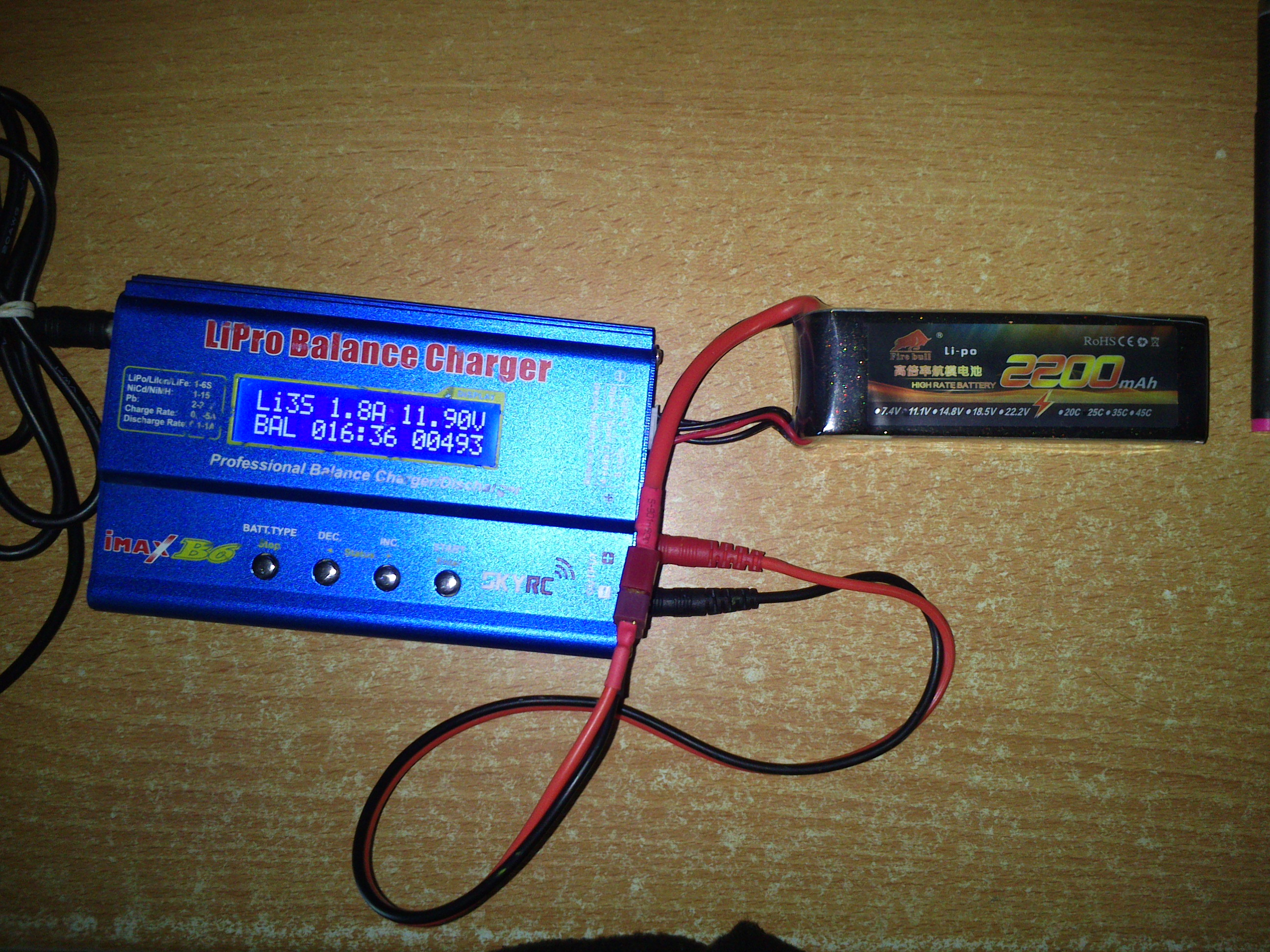

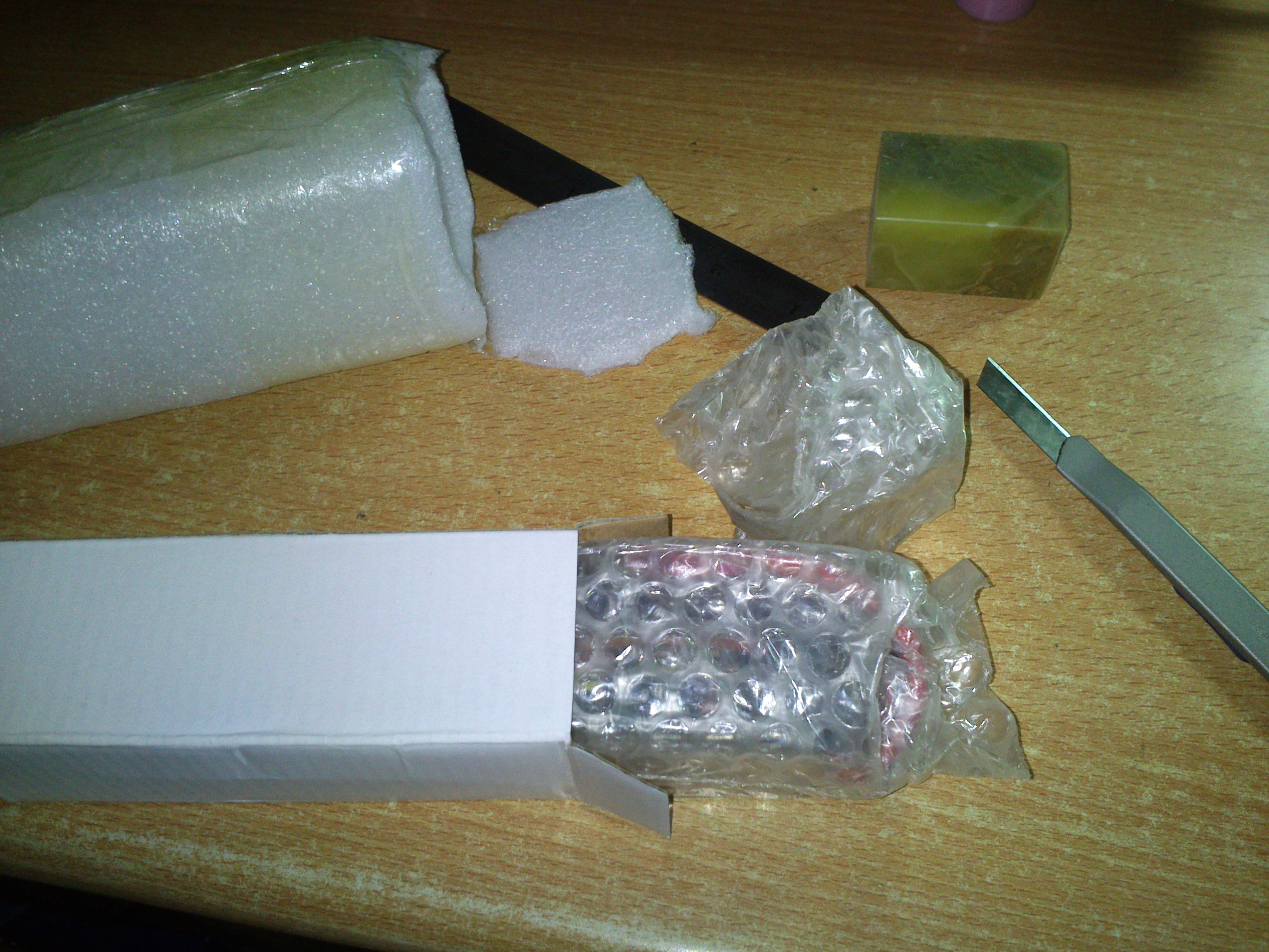

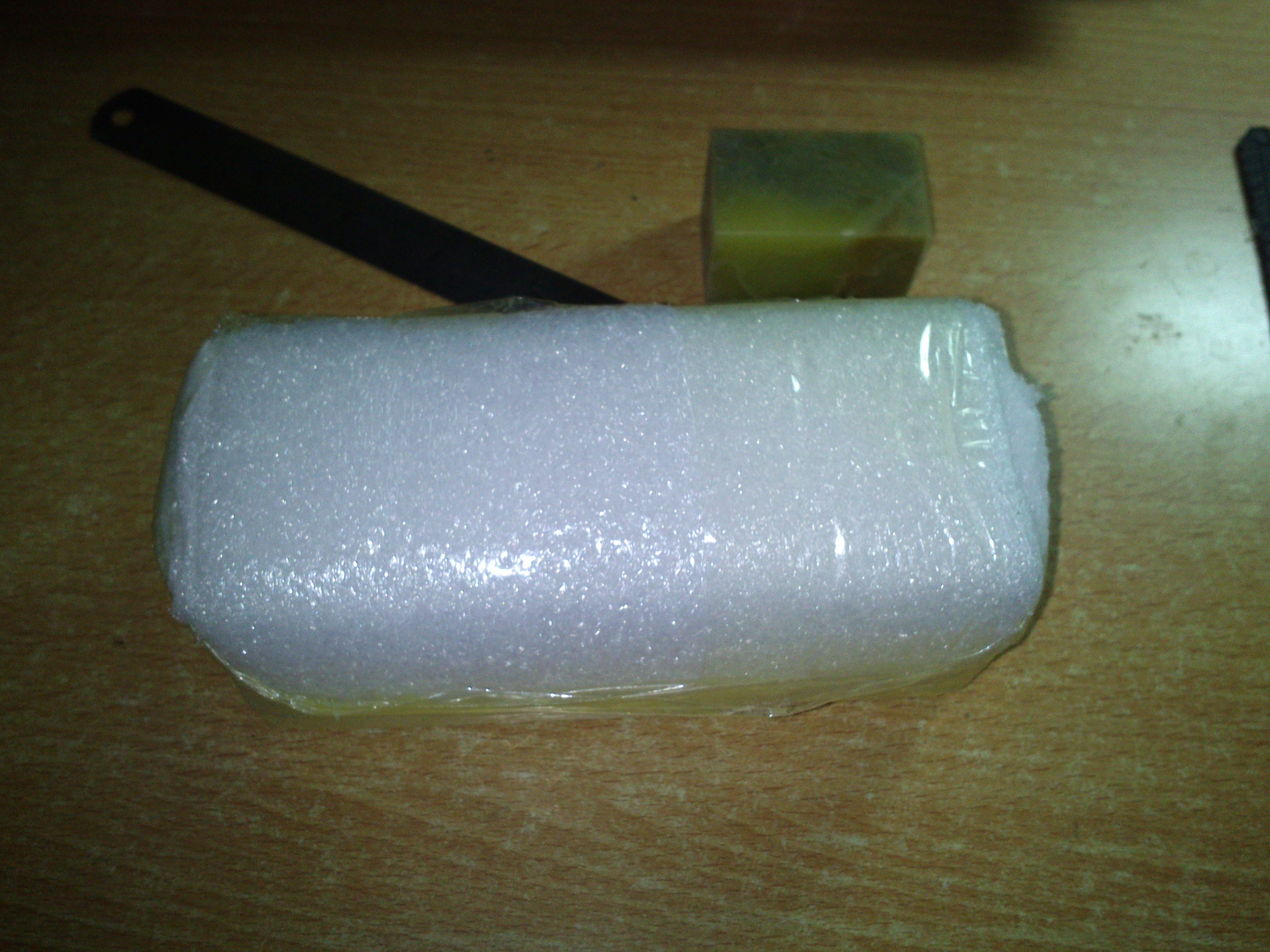

首先是外包装,以及到手后的电压视频。

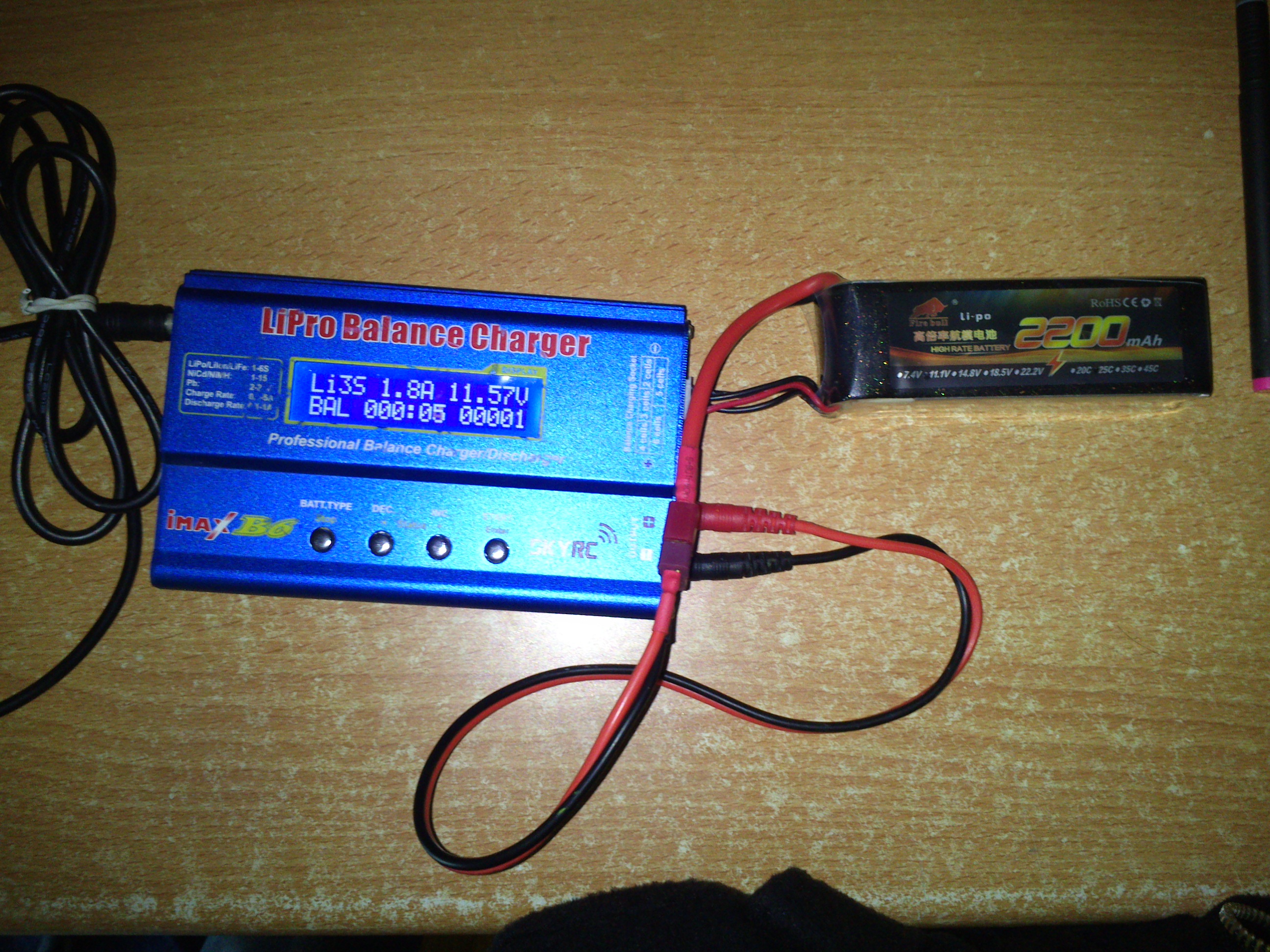

        由于是新电池,所以我用1.8A电流充,虽然这种电池出厂时候就已经激活了,我这人比较细心 呵呵
        晕死,大家都知道B6外壳金属,当冬天手上有静电的时候去按键就会偶尔导致屏幕字体乱码。。。这不又被我碰上了。。不过中间过程我有照片,保证公平公正的评测。
稍后奉上用小四轴测试的视频。
这是开始充电的电压和电流
火牛fire bull 2200 25C电池评测。【烟台007模型】 电池,火牛怎么样了,火牛怎么跳过,火牛是什么,UNT火牛 作者:寒江独钓92 3271
开始电压
火牛fire bull 2200 25C电池评测。【烟台007模型】 电池,火牛怎么样了,火牛怎么跳过,火牛是什么,UNT火牛 作者:寒江独钓92 5910
这是我出现乱码前
火牛fire bull 2200 25C电池评测。【烟台007模型】 电池,火牛怎么样了,火牛怎么跳过,火牛是什么,UNT火牛 作者:寒江独钓92 6747
发表于 2013-12-11 14:18:40 | 显示全部楼层
不错
 楼主| 发表于 2013-12-11 14:25:42 | 显示全部楼层

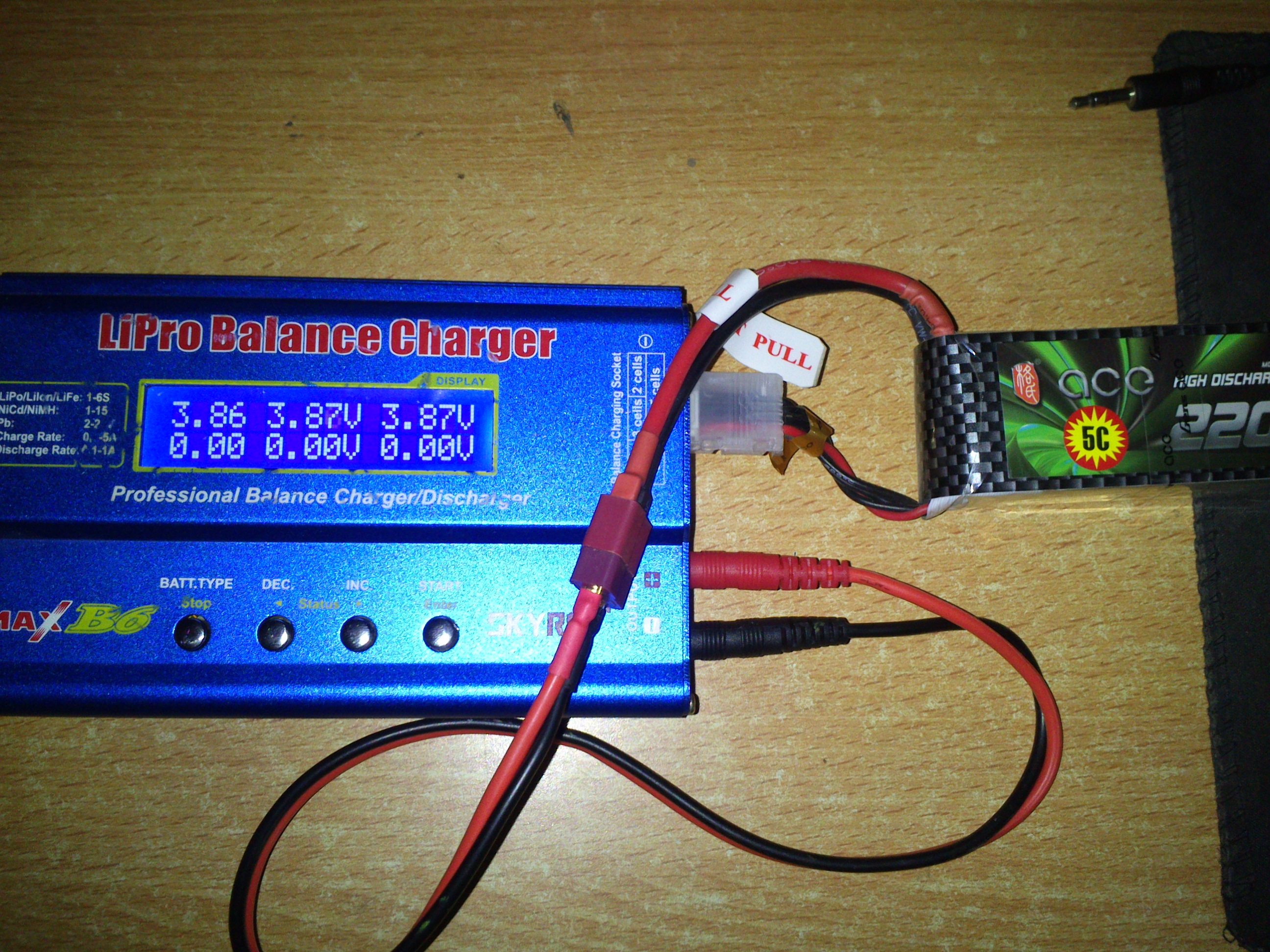

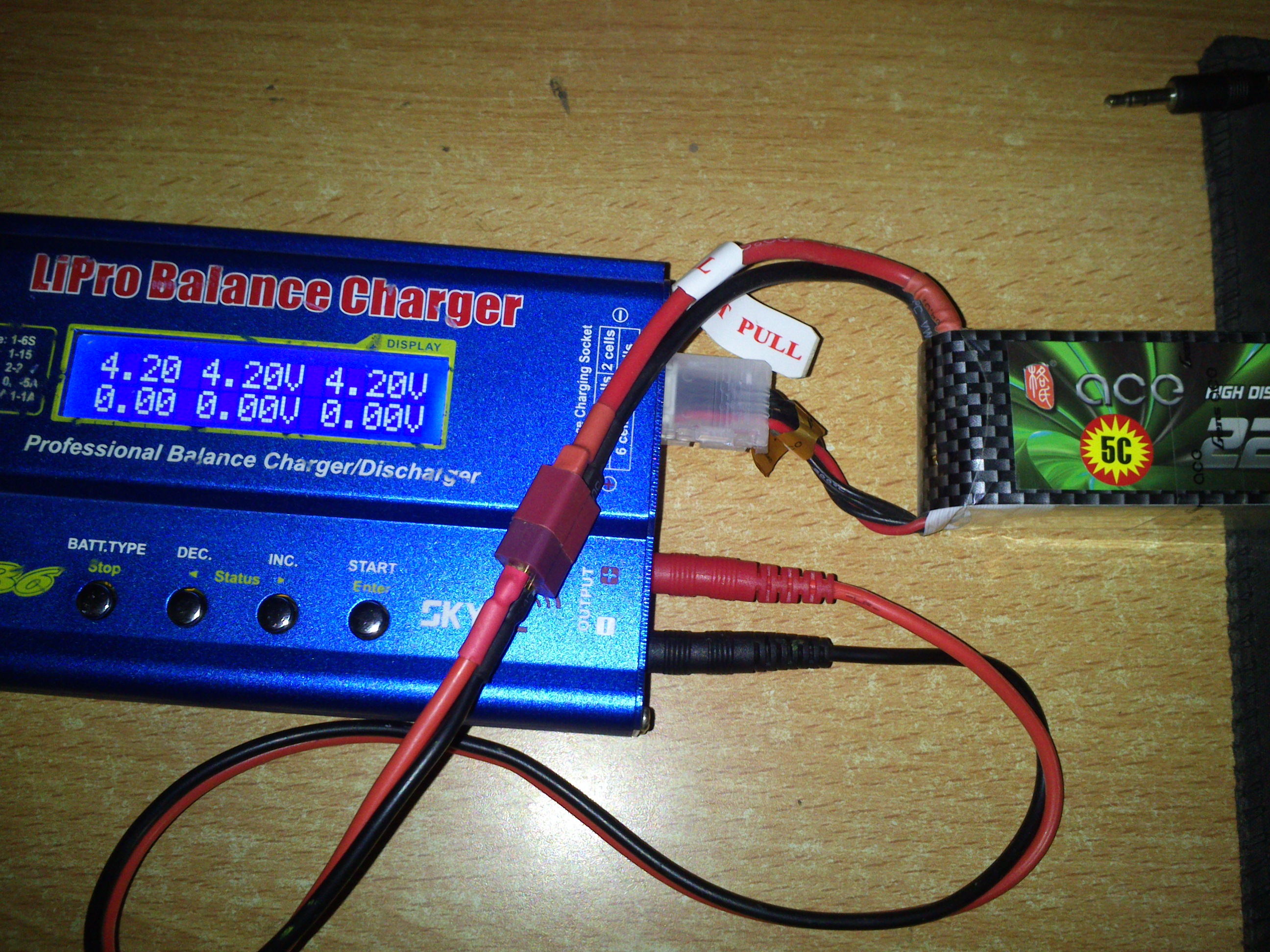

开始充电电压单片3.82V,下边是充满的时候电压以及冲进容量,不好意思中间那一小段时间有大概100mah的电量手机没有拍到,但是我会把他加上,保守80mah电量吧。之前的第三张图片显示493+80+下边充满的电量是527=1100呵呵 正好1100mah,如果按照平常的3.8V为50%电量来算的话,咱开始电压3.82V冲到4.2V还有0.3A的电流再冲电,这样看来是足容量了。容量无虚标。
火牛fire bull 2200 25C电池评测。【烟台007模型】 电池,火牛怎么样了,火牛怎么跳过,火牛是什么,UNT火牛 作者:寒江独钓92 9133
火牛fire bull 2200 25C电池评测。【烟台007模型】 电池,火牛怎么样了,火牛怎么跳过,火牛是什么,UNT火牛 作者:寒江独钓92 1566
 楼主| 发表于 2013-12-11 14:28:50 | 显示全部楼层
下边是四轴测试视频,稍后奉上,要比就和大品牌、来比,我选了手里基本全新的格式2200mah 20C 来对比。我的BB响设置电压3.6V一般飞完电池恢复到3.7V左右,所以格式这款电池冲了200多mah才冲到单片3.85左右。。。火牛fire bull 2200 25C电池评测。【烟台007模型】 电池,火牛怎么样了,火牛怎么跳过,火牛是什么,UNT火牛 作者:寒江独钓92 3020

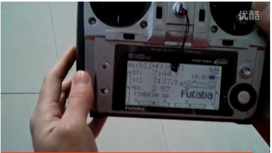

下午试飞了,上视频 又遇到糗事了。。。我的手机在录制格式电池的时候死机了。。自动关机 导致前半段没有,当时我用的FUTABA 10CHP 上边有计时器,随即降落停止了,开机后继续拍,有计时器的数据为证。测试结果如下,  火牛电池悬停共7分44秒,格式电池7分37秒。全程同学帮助录制。

 楼主| 发表于 2013-12-11 19:37:15 | 显示全部楼层
飞完下来 均恢复到3.75左右,火牛第二片电压略高0.2,正常。
