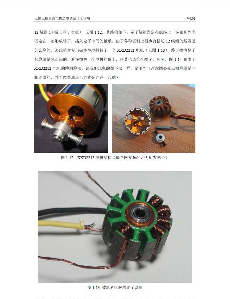

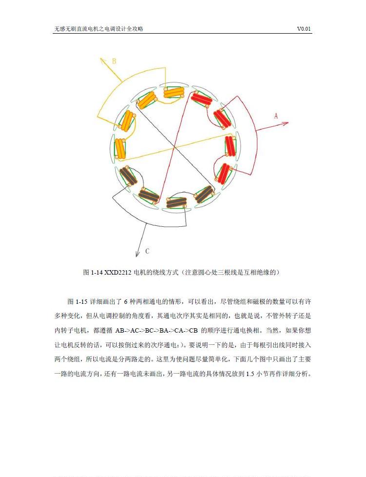

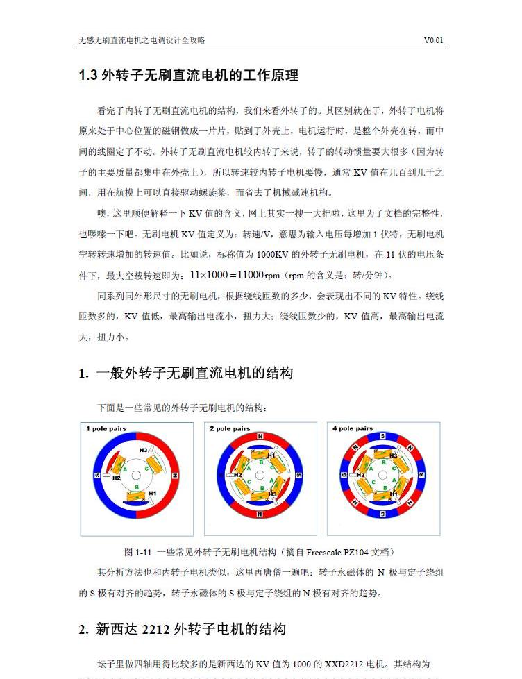

关注开源四轴项目也有近一年了,前期都以潜水为主,业余时间主要是在啃那些控制和导航的理论书籍。最近开始动手做了,打算先从电调开始,发现真要做起来问题还真是一大堆。所幸有论坛这么好一个交流平台,很多问题其实前人都已经碰到过了,参考前人的经验,让我少走了很多弯路。在此要感谢论坛各位前辈大侠和阿莫的ourdev。:-)
    前人种树、后人乘凉,既然受惠于前人,怎好意思独享,当然也应该帮助一下新入门的开发者。由于四轴分论坛的帖子数量已经很多了,光搜一下无刷电机和电调也有近百来篇帖子,次序和深浅程度不一,想要看完并完全理解这些帖子对新人来说不啻是一个艰巨的任务。而且很多帖子的发帖时间都比较久远了,回帖提问也未必能得到原作者的回答。我写这篇文档的目的,就在于做一个整理和汇编,把很多零散的、前人已解答过的问题分门别类整理出来,并添加一些自己制作电调时的经验和总结。
    在参考一些关于无刷电机驱动的书籍和帖子的时候,发现高手或是大师好像都比较惜字如金,一些问题往往点到为止或者一笔带过,有些看似简单的问题会让像我这样的电调DIYer困惑很久。所以在本文行文时,笔者力图把问题以大白话的形式说明白,如果各位有觉得哪里看得不明不白的,可以回帖提出(时限一个月,呵呵),我会修改文档以试图将问题讲清楚。如果有些问题我无法回答,我会老老实实跟你说我也没搞清楚,还要请高手来解惑啊。如果发现我哪些内容讲错了,也请不吝指正。
    最后还将附上德国MK项目电调代码(V0.41版本)的全代码分析,这件事可能以前没人做过吧,我就来揭晓一下答案好了^ ^。同时我也参照他的程序,自己写了一个可供mega8和mega32使用的电调驱动程序,将一些结构作了优化,所有变量名都从德语改成了英语,添加了比较完备的中文注释,通讯规约也做了一些整理和改动,并附带上位机调试程序。也希望大家能多多把自己的一些心得体会和经验拿出来,建立好一个基础的知识平台后,可以让后来的开发者少走很多初期摸索的弯路,而专心于攻克我们未能解决的难点。衷心希望后来的开发者能站在我们的肩膀上,走得比我们更远。
点击此处下载http://cache.amobbs.com/bbs_uplo ... 1/ourdev_570001.pdf(原文件名:无感无刷直流电机之电调设计全攻略.pdf)
下面是我自编并经过测试的电调程序,因为比较忙,目前只支持MEGA32,支持MEGA8的版本会以后补上。原理图基本同V1.2版本,只有两个LED的管脚和V1.2稍有不同,这个在程序里很容易就可以看出。
点击此处下载 写给四轴新人:无感无刷直流电机之电调设计全攻略{转{ 电池,电调,电机,开源,DIY 作者:duan123 4896 1.rar (60 KB, 下载次数: 113) (原文件名:test_mega32.rar)
下面是VB6编写的上位机调试程序
点击此处下载 写给四轴新人:无感无刷直流电机之电调设计全攻略{转{ 电池,电调,电机,开源,DIY 作者:duan123 2078 2.rar (7.42 KB, 下载次数: 19) (原文件名:MotorControl.rar)
