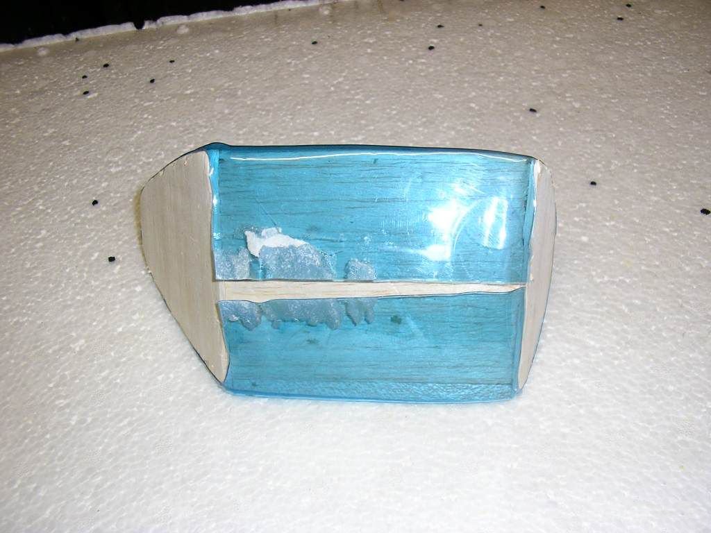

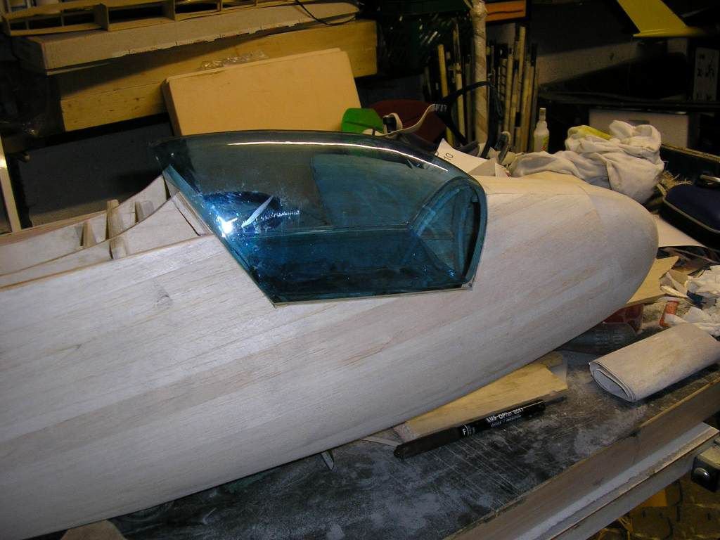

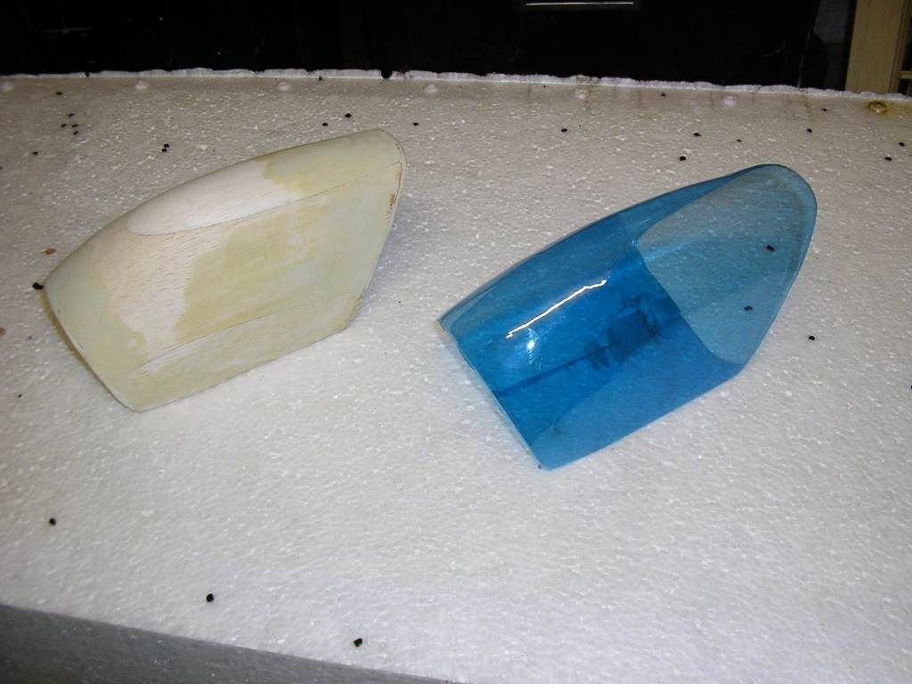

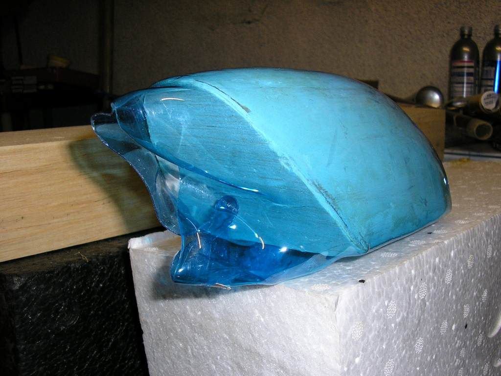

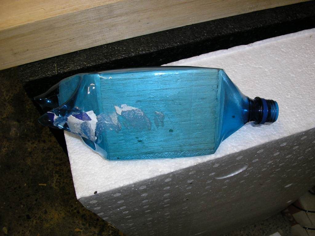

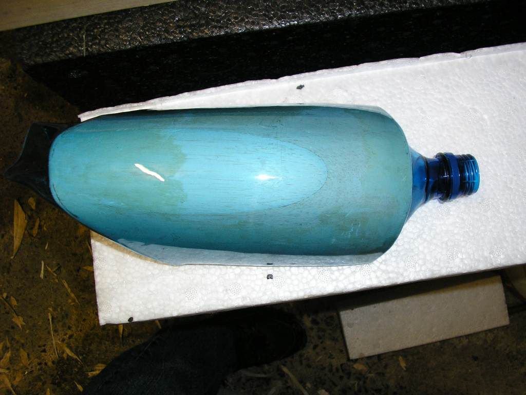

固定翼飞机DIY制作中比较难做的就是座舱罩,这里教你一种制作座舱罩的简单快捷的方法,觉得好的话就顶一顶吧
需要准备的材料有,空饮料瓶一个,热风枪一把(吹风机也可以)座舱罩的原模,可以的石膏的或者木的
先把饮料瓶剪掉底部的一部分,然后把模具塞进饮料瓶里,饮料瓶的材料是PETG,当你加热它的时候,瓶子会逐渐收缩到原来吹塑前的形状,所以我们利用这一点特性就可以做出漂亮的塑料制品,用热风枪缓慢均匀加热瓶子,瓶子会逐渐向内收缩
【转dp123】不花一分钱制作漂亮的座舱罩 固定翼,DIY 作者:梦里寻梦 5540
边缘的地方要多吹一下,尽量收紧
【转dp123】不花一分钱制作漂亮的座舱罩 固定翼,DIY 作者:梦里寻梦 8467
吹风的过程要多次进行,吹一遍冷却后再吹一遍,避免局部收缩的太厉害而报废
【转dp123】不花一分钱制作漂亮的座舱罩 固定翼,DIY 作者:梦里寻梦 3975
然后沿模具底部修剪边缘
【转dp123】不花一分钱制作漂亮的座舱罩 固定翼,DIY 作者:梦里寻梦 5868
座舱罩成型了
【转dp123】不花一分钱制作漂亮的座舱罩 固定翼,DIY 作者:梦里寻梦 4711
后期有必要的话可以加骨架和装饰支撑

 楼主| 发表于 2013-12-9 18:36:31 | 显示全部楼层
远洋油轮-_-b 发表于 2013-12-9 15:08 【转dp123】不花一分钱制作漂亮的座舱罩 固定翼,DIY 作者:梦里寻梦 9006
学校带不起来电吹风,悲催
电吹风不行的哦,得要热风枪,温度要100度左右,所以,学校宿舍还是放弃搞这个吧
