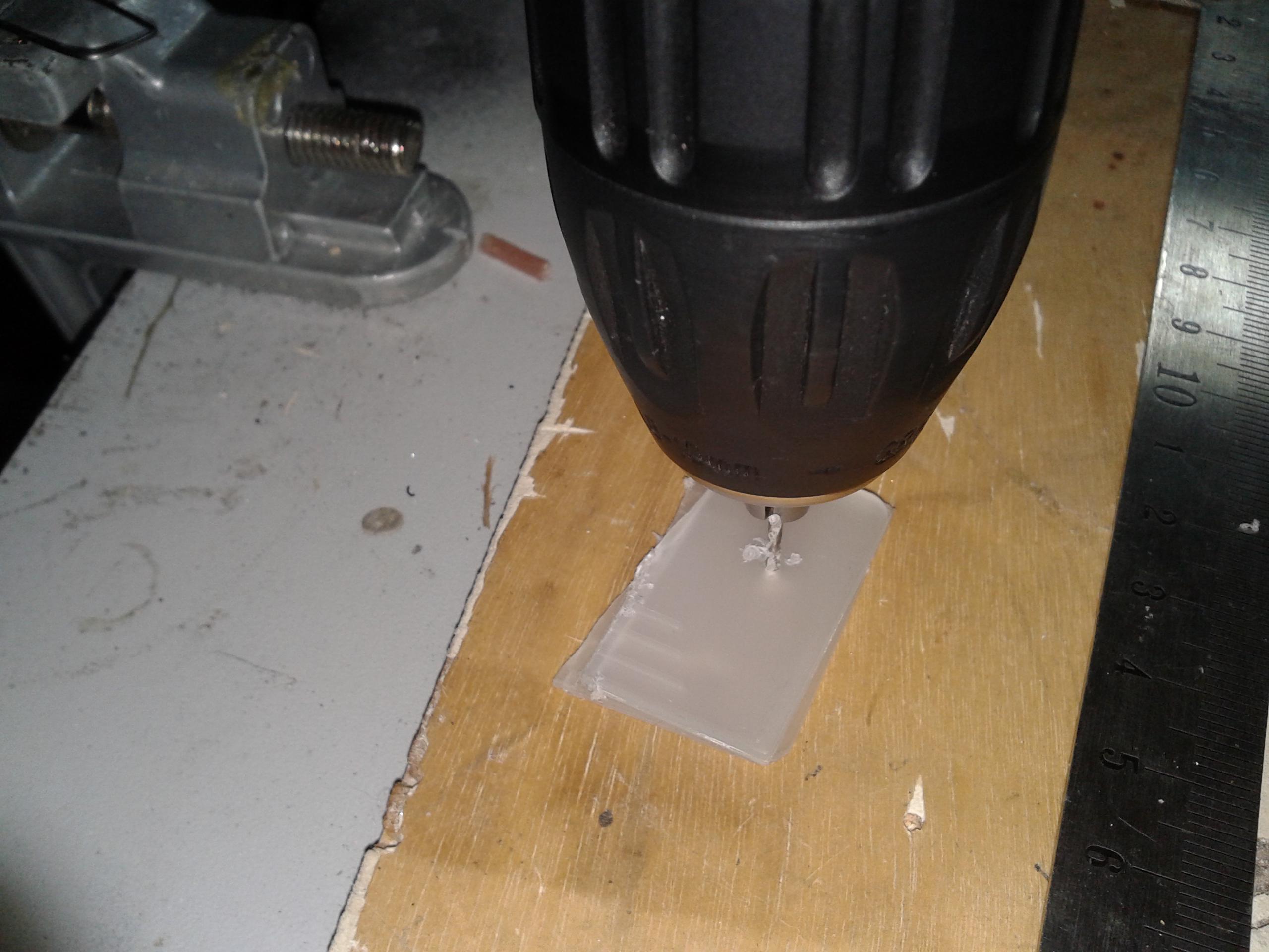

FPV。对我一直是个美丽而又神秘的梦。遨游在蓝天,自在的飞翔,我的心为之动容。曾几何时看看羞涩的囊中,惭愧的摇头止步。工作多年以后沉淀下来的依然是那飞翔的梦,那儿时的记忆。百花齐开的淘宝网店,选中了2012款T尾天行者、猎鹰、死胖子。对自己的驾驭飞行的能力很是清楚,每一款飞行器都是自己的血汗,不想因为一个不小心的动作而炸到体无完肤。为此选择飞控又是必须做的工作,H,A,U2 ,开源,没有比较就没有发言的权利,4种飞控在长春的一群小伙伴的帮忙下搜集成功。第一款FPV飞行器选择2012T尾天行者,不是特意而挑选,是猎鹰,死胖子,非常感觉不适合我这新手。索性留在仓库做备用。飞控选择先上A。因为可编队飞行做僚机,有经验的朋友可以带飞。我不去评价武汉设计的飞机优缺点,每个设计者都有自己的理论和认知。天行者为了减少炸鸡的损失,接见流泪的太阳的思路。做了不小的加强。加强会放弃其他的东西,比如重量,留空时间。各位看官请不要评论外表的好坏和重量的问题,如果我是老鸟我不会做什么改动,又或者自己切割做飞机。首先考虑到机舱内部空间够大,唯独机头和侧身觉得强度不够,于是开工做加强。以下为图片配说明。

 楼主| 发表于 2013-12-8 15:01:02 | 显示全部楼层
用飞控也会有炸鸡的可能,怕就怕机头着地。借鉴下流泪太阳的办法。雪碧塑料瓶子做机头,可能不美观。但是我实际检查,机头在二层楼高度丢下。机器丝毫未损伤。
{申精}天行者1680 2012T尾。加强方案(新人板) 飞控,开源,FPV,T尾软饵种类 作者:北之风 8733
{申精}天行者1680 2012T尾。加强方案(新人板) 飞控,开源,FPV,T尾软饵种类 作者:北之风 3574
{申精}天行者1680 2012T尾。加强方案(新人板) 飞控,开源,FPV,T尾软饵种类 作者:北之风 5849
{申精}天行者1680 2012T尾。加强方案(新人板) 飞控,开源,FPV,T尾软饵种类 作者:北之风 5332
{申精}天行者1680 2012T尾。加强方案(新人板) 飞控,开源,FPV,T尾软饵种类 作者:北之风 5891
