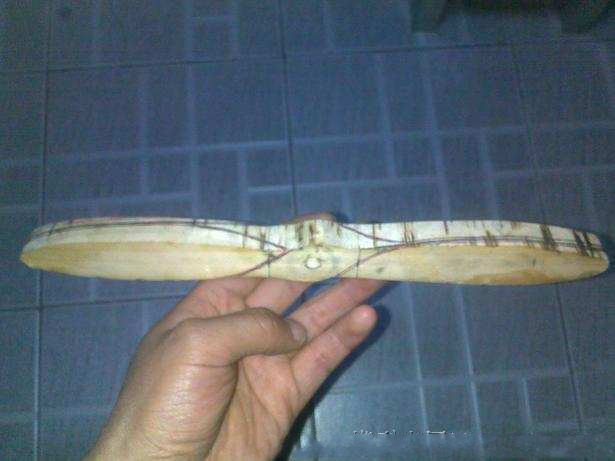

最近抽空试做了一下油机木桨,经过摸索,做出来了。
经过试用,效果还不错,不比商品木桨差多少。
下面是制作过程:

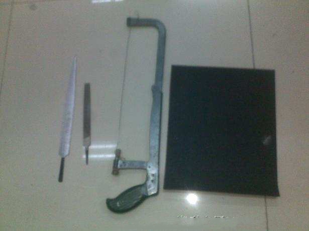

一、材料:松木条1根。
二、工具:钢丝锯(自己把钢锯改制的)、台钻、木锉、砂纸、笔。
【转滑翔机2000】手工自制油机木桨1支,有图有真相。 滑翔机,油机 作者:twototoo 826
【转滑翔机2000】手工自制油机木桨1支,有图有真相。 滑翔机,油机 作者:twototoo 2274
三、木桨尺寸:11×6
四、用时:1小时。
五、制作过程:

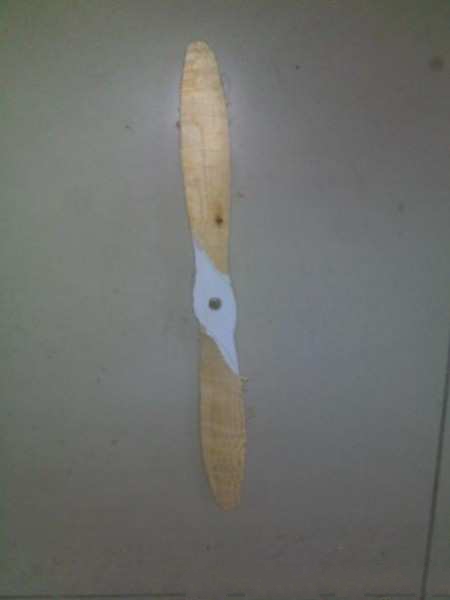

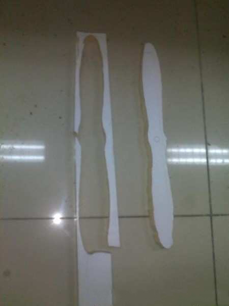

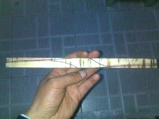

1、画样、锯粗样:
【转滑翔机2000】手工自制油机木桨1支,有图有真相。 滑翔机,油机 作者:twototoo 816
锯完:
【转滑翔机2000】手工自制油机木桨1支,有图有真相。 滑翔机,油机 作者:twototoo 2580
2、修样:
【转滑翔机2000】手工自制油机木桨1支,有图有真相。 滑翔机,油机 作者:twototoo 540

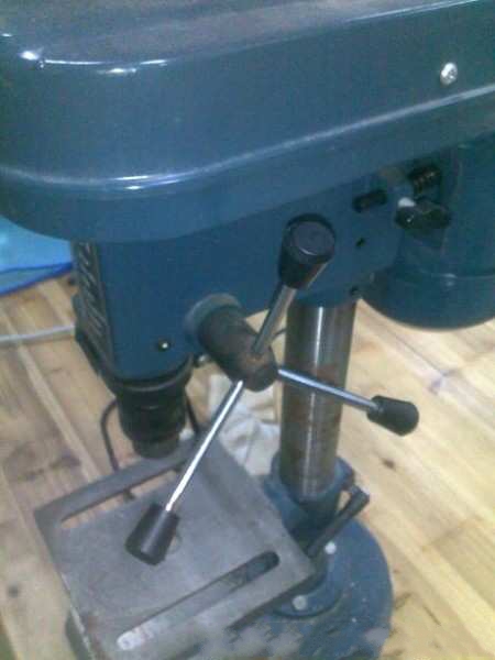

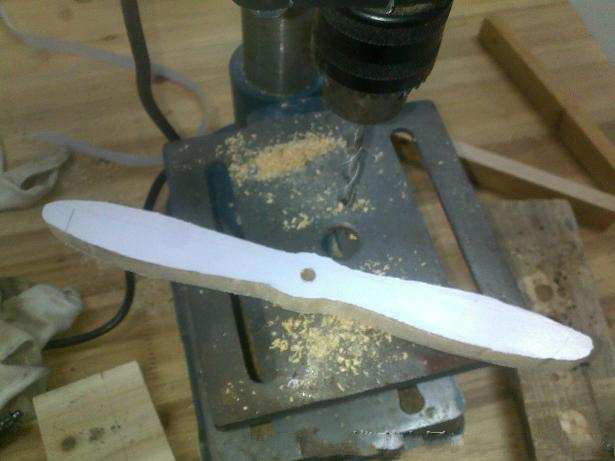

3、打孔:
【转滑翔机2000】手工自制油机木桨1支,有图有真相。 滑翔机,油机 作者:twototoo 2454

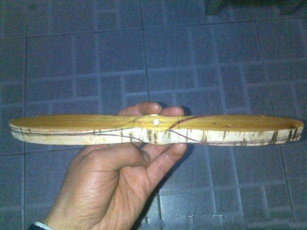

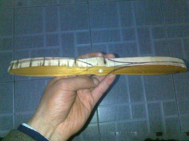

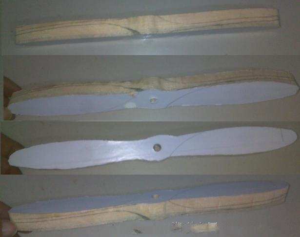

4、画侧面:
【转滑翔机2000】手工自制油机木桨1支,有图有真相。 滑翔机,油机 作者:twototoo 4440

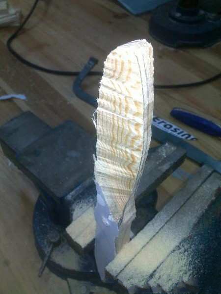

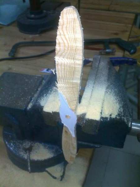

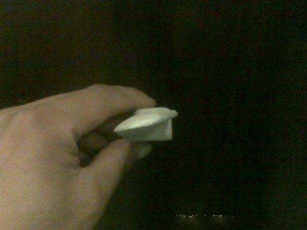

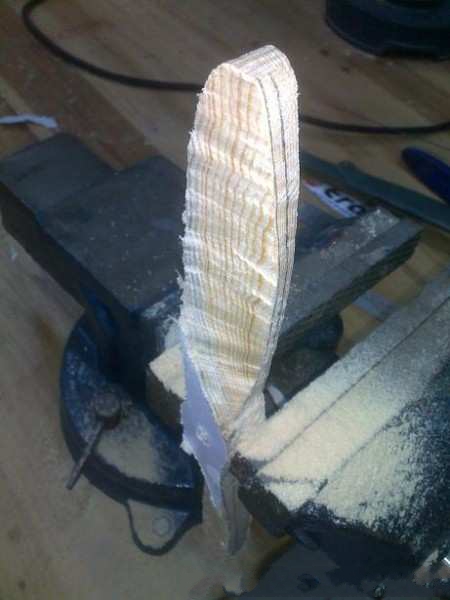

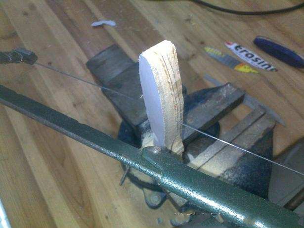

5、锯侧面:
【转滑翔机2000】手工自制油机木桨1支,有图有真相。 滑翔机,油机 作者:twototoo 810
【转滑翔机2000】手工自制油机木桨1支,有图有真相。 滑翔机,油机 作者:twototoo 7779
【转滑翔机2000】手工自制油机木桨1支,有图有真相。 滑翔机,油机 作者:twototoo 365
【转滑翔机2000】手工自制油机木桨1支,有图有真相。 滑翔机,油机 作者:twototoo 7226

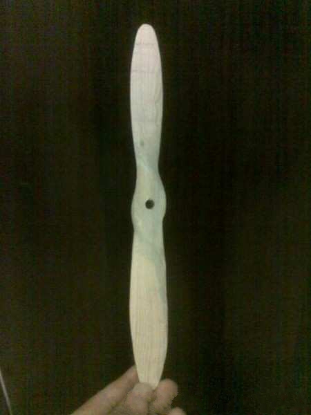

据完:
【转滑翔机2000】手工自制油机木桨1支,有图有真相。 滑翔机,油机 作者:twototoo 5193

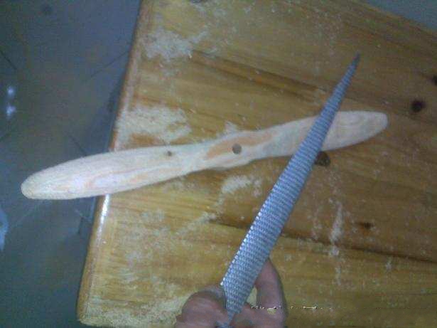

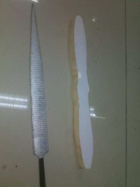

6、木锉整形:
【转滑翔机2000】手工自制油机木桨1支,有图有真相。 滑翔机,油机 作者:twototoo 6088

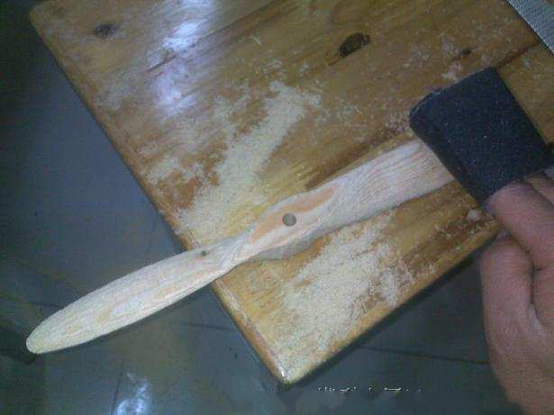

7、砂纸抛光:
【转滑翔机2000】手工自制油机木桨1支,有图有真相。 滑翔机,油机 作者:twototoo 2214

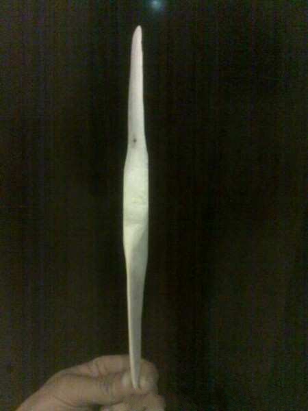

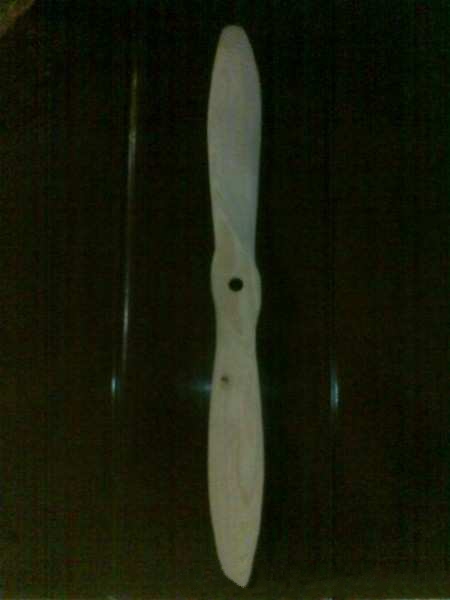

8、完成:
【转滑翔机2000】手工自制油机木桨1支,有图有真相。 滑翔机,油机 作者:twototoo 1762
【转滑翔机2000】手工自制油机木桨1支,有图有真相。 滑翔机,油机 作者:twototoo 2626
【转滑翔机2000】手工自制油机木桨1支,有图有真相。 滑翔机,油机 作者:twototoo 3556
【转滑翔机2000】手工自制油机木桨1支,有图有真相。 滑翔机,油机 作者:twototoo 7030
【转滑翔机2000】手工自制油机木桨1支,有图有真相。 滑翔机,油机 作者:twototoo 3948
【转滑翔机2000】手工自制油机木桨1支,有图有真相。 滑翔机,油机 作者:twototoo 3131
六、存在问题:
       1、桨叶的翼型不够准确,下次有可能的话先做个翼型模板,然后慢慢细细修出来。
    2、螺距不是很准确,好在经过试用没有大问题,这个就忽略了。
