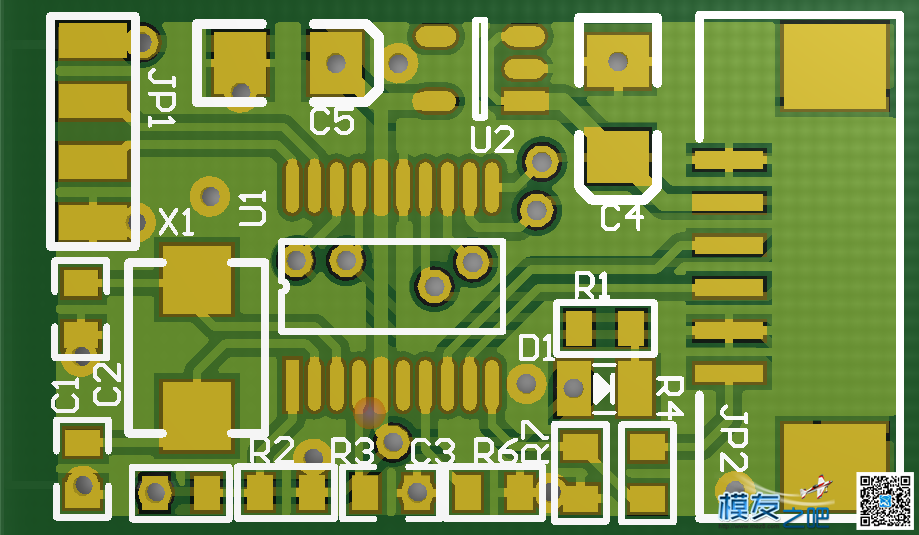

接收部分也基本定下来了。
力求小尺寸,采用13X25带PA的2.4G贴片模块。
主控MCU采用STM32F030F4,应该是最便宜的STM32芯片了。
输出可选择PPM和SBUS,无PWM输出。
支持一路电池电压监测模拟量输入。

楼主,为什么接收机没有pwm输出呢?方便穿越机吗?
 楼主| 发表于 2017-12-7 09:25:24 | 显示全部楼层
主要是为了小尺寸,适合有飞控的机器。
对没飞控的机器,可以再出一个输出PWM的版本。

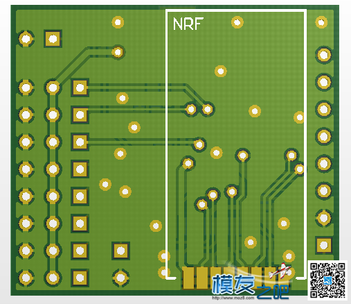

准备打样PCB板,看PCB板还有空间,就干脆又画了个8通道的接收机上去。
主控IC选用STM32F030K6T6,32脚封装比较小些。
8通道的接收机支持8路PWM输出,当然也可以输出PPM/SBUS。
加了一个GY-521的扩展口,以后可以增加自稳功能。
本来想再加4路有刷PWM电调上去,实在是没地方放了,不得已舍掉。
定位为飞控还是接收机,现在也分不清了。
下周可以发出去打样PCB了。
