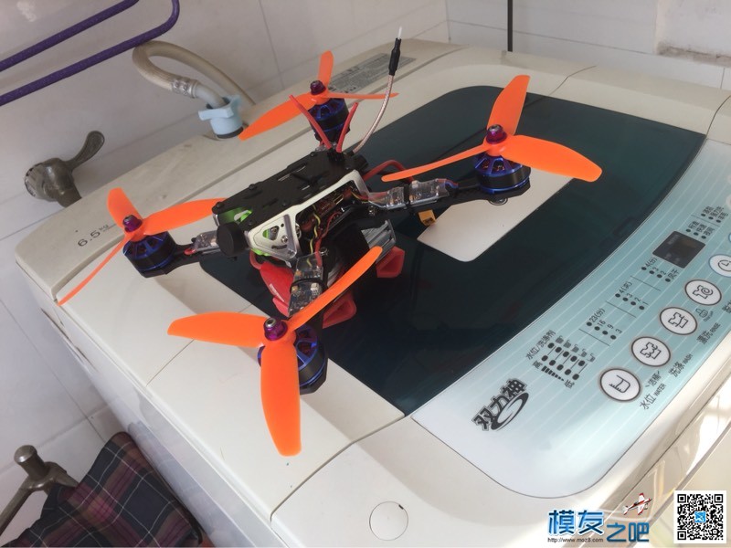

  RF飞控买了经历各种波折后终于如愿飞上天了。发帖记录一下Raceflight 装机爽飞 图传,飞控,电调,电机,机架 作者:match2020 1059

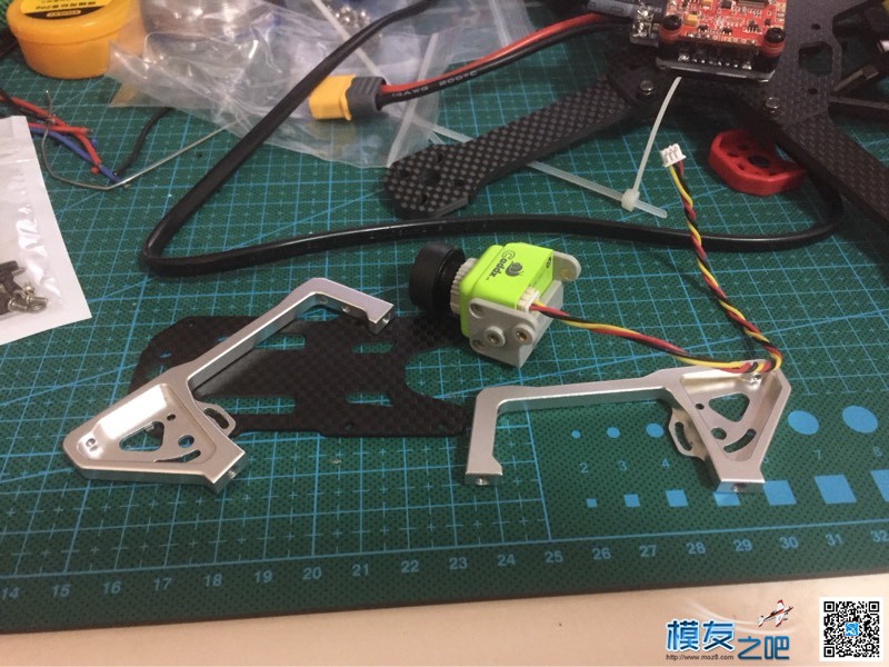

  机架:创世泰克frog
  电机:南北2306 2500kv
  电调:ifilght EFM
  飞控:raceflight
  分电板:matek 184
  摄像头:caddx
  图传:欧姆威200mw
  早在10月飞控已经到手,当时只知道飞控和bls电调是可以兼容的,加上了解的少,并不知道这个飞控很挑剔的,不是所有bls电调都能够支持的。手上的一套好盈bls30A电调各种咔咔咔异响。一时不知所措,又不愿意买rf的4合1。感谢TURBO 战队队长如风风神大佬和远在异国他乡的威廉壕的帮助Raceflight 装机爽飞 图传,飞控,电调,电机,机架 作者:match2020 3342 ,让我没有花冤枉钱买到了兼容性好的电调Raceflight 装机爽飞 图传,飞控,电调,电机,机架 作者:match2020 5019

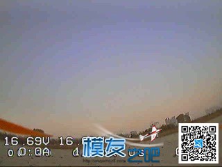

  昨天试飞成功,感觉良好。betaflight 玩腻味的小伙伴可以来尝试一下Raceflight 装机爽飞 图传,飞控,电调,电机,机架 作者:match2020 6871
  飞的一般Raceflight 装机爽飞 图传,飞控,电调,电机,机架 作者:match2020 492 ,大佬们就别看了。主要试试感觉
