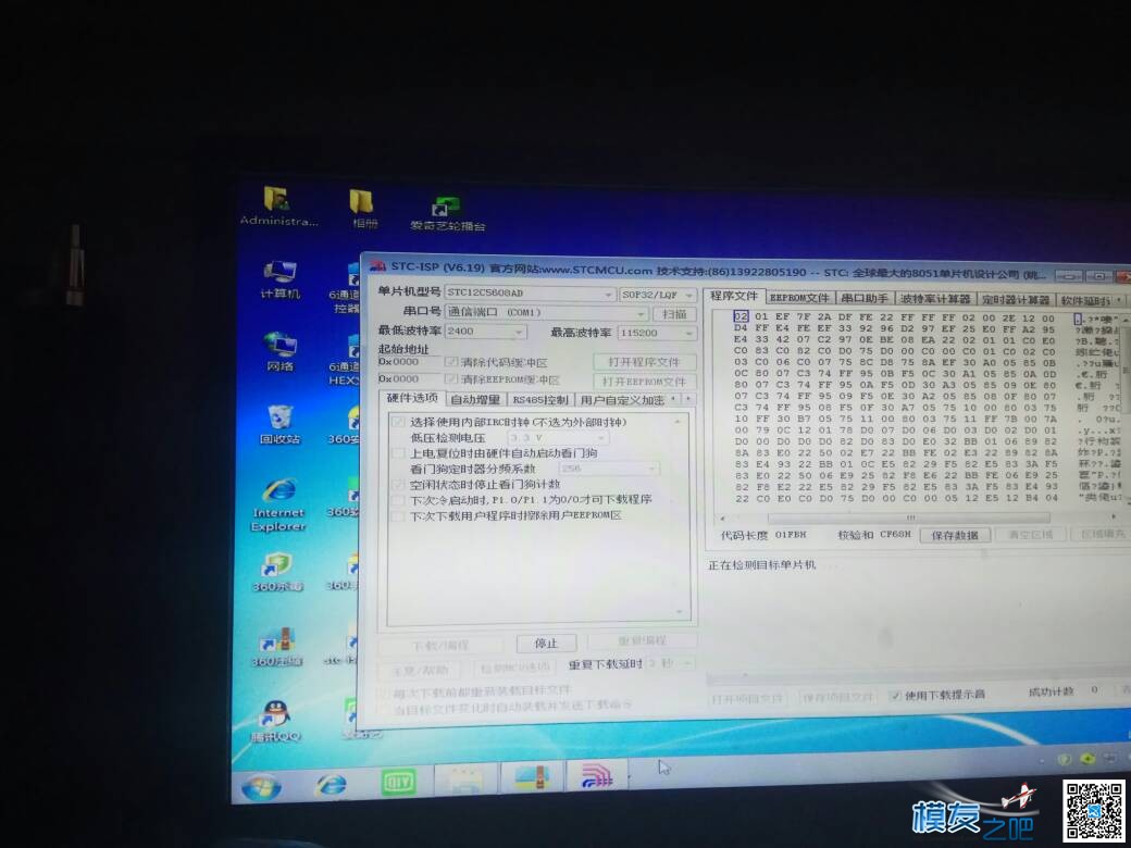

这个能烧录萝丽控的程序吗 这个,烧录,萝丽,程序 作者:会飞的梦想 9168

 楼主| 发表于 2017-11-26 13:46:24 | 显示全部楼层
mateng710 发表于 2017-11-26 13:39 这个能烧录萝丽控的程序吗 这个,烧录,萝丽,程序 作者:会飞的梦想 5863
接对线应该没问题
线是接对了,可就是不能烧录
这个能烧录萝丽控的程序吗 这个,烧录,萝丽,程序 作者:会飞的梦想 5432
发表于 2017-11-26 17:17:00 | 显示全部楼层
看看端口对不对,电容对不对,焊接对不对
发表于 2017-11-26 17:47:35 | 显示全部楼层
看图上端口没对,估计驱动没装好。
 楼主| 发表于 2017-11-26 18:30:58 | 显示全部楼层
极品豆 发表于 2017-11-26 17:47 这个能烧录萝丽控的程序吗 这个,烧录,萝丽,程序 作者:会飞的梦想 5840
看图上端口没对,估计驱动没装好。
嗯,一会我弄弄
 楼主| 发表于 2017-11-26 19:59:18 | 显示全部楼层
零真空 发表于 2017-11-26 17:17 这个能烧录萝丽控的程序吗 这个,烧录,萝丽,程序 作者:会飞的梦想 2615
看看端口对不对,电容对不对,焊接对不对
按电路图焊接的没有错
发表于 2017-11-26 23:31:47 | 显示全部楼层
选1357针口就可以,最好还是专门的c340芯片的,成功率高。
发表于 2017-11-28 13:54:04 | 显示全部楼层
先别急着烧程序,先检查电脑是否识别出烧写器的COM口,识别不出估计就是驱动没装好,有些电脑操作系统精简过头,无法自动安装驱动,需人工下载安装。其次是搭建单片机最小系统,然后尝试烧写软件是否能够通过烧写器与单片机通讯(下载旁边那个摁键),如果不行,尝试对调RX 和TX接线。差不多就这样了。

都对了就是烧录不上
 楼主| 发表于 2017-11-28 22:49:56 | 显示全部楼层
wlnr9999 发表于 2017-11-26 23:31 这个能烧录萝丽控的程序吗 这个,烧录,萝丽,程序 作者:会飞的梦想 3225
嗯,我在换个烧录器
发表于 2017-12-1 07:43:53 | 显示全部楼层
先把下载器的电源取了,再点下载在插电源线

会飞的梦想 发表于 2017-11-26 13:46
线是接对了,可就是不能烧录
你这图上单片机型号选的不对 是stc12c5a60s2
