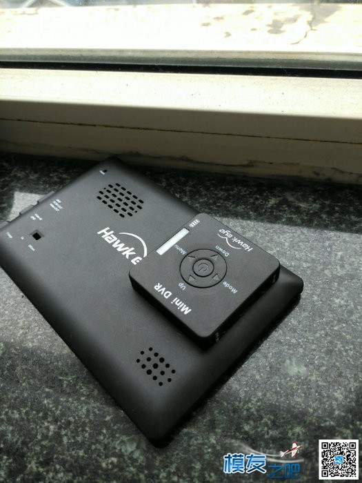

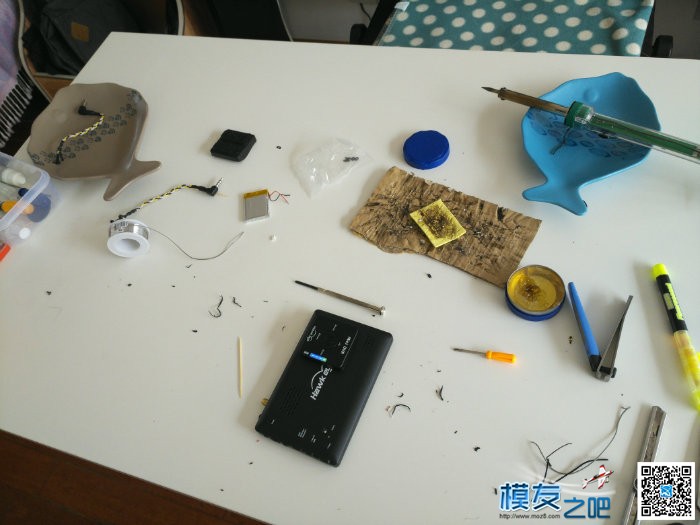

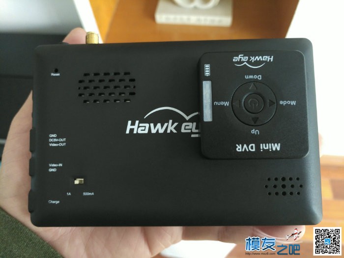

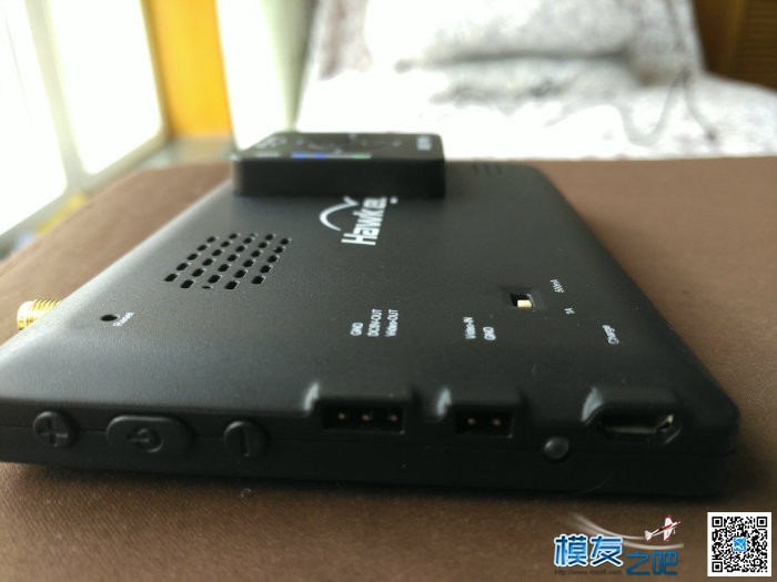

改了半天。用着挺舒服的。玩穿越机,老婆吃醋了。挂咸鱼出掉以前,跟大家分享一下。先看成图,下面讲步骤。
[jzsjiale_guanjianci]鹰眼小飞手,=1[/jzsjiale_guanjianci]
小飞手 集成迷你DVR,大家看看效果。 穿越机,飞手,小飞什么意思,伍六七小飞,百变小飞 作者:lumeizhezhe 939

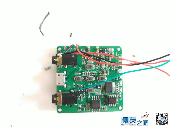

1.观察线路,发现集成还是有可能的:)
小飞手 集成迷你DVR,大家看看效果。 穿越机,飞手,小飞什么意思,伍六七小飞,百变小飞 作者:lumeizhezhe 2720 小飞手 集成迷你DVR,大家看看效果。 穿越机,飞手,小飞什么意思,伍六七小飞,百变小飞 作者:lumeizhezhe 1141
2.这个喇叭线很碍事,要先拆掉,组装完了再焊上。不然拆不下来。
小飞手 集成迷你DVR,大家看看效果。 穿越机,飞手,小飞什么意思,伍六七小飞,百变小飞 作者:lumeizhezhe 8215

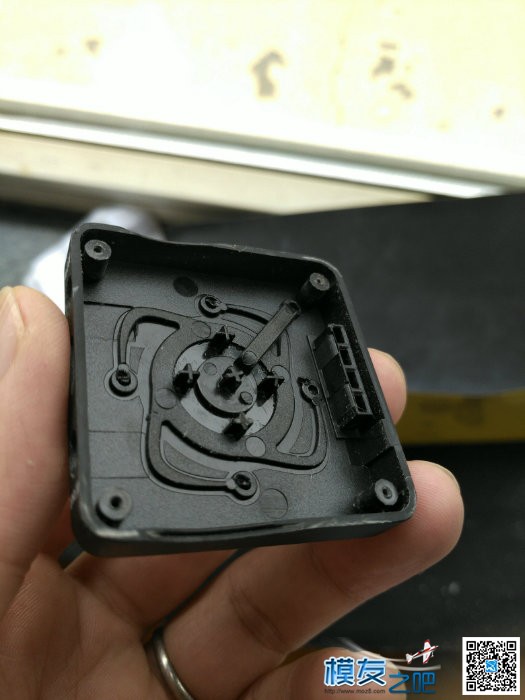

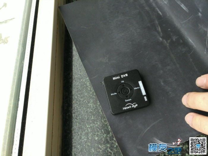

3.拆迷你DVR的壳子,定组装方案,打磨
小飞手 集成迷你DVR,大家看看效果。 穿越机,飞手,小飞什么意思,伍六七小飞,百变小飞 作者:lumeizhezhe 4443 小飞手 集成迷你DVR,大家看看效果。 穿越机,飞手,小飞什么意思,伍六七小飞,百变小飞 作者:lumeizhezhe 2062 小飞手 集成迷你DVR,大家看看效果。 穿越机,飞手,小飞什么意思,伍六七小飞,百变小飞 作者:lumeizhezhe 8309 小飞手 集成迷你DVR,大家看看效果。 穿越机,飞手,小飞什么意思,伍六七小飞,百变小飞 作者:lumeizhezhe 2854 小飞手 集成迷你DVR,大家看看效果。 穿越机,飞手,小飞什么意思,伍六七小飞,百变小飞 作者:lumeizhezhe 1437

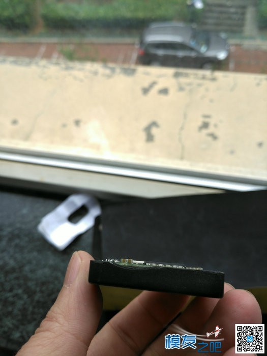

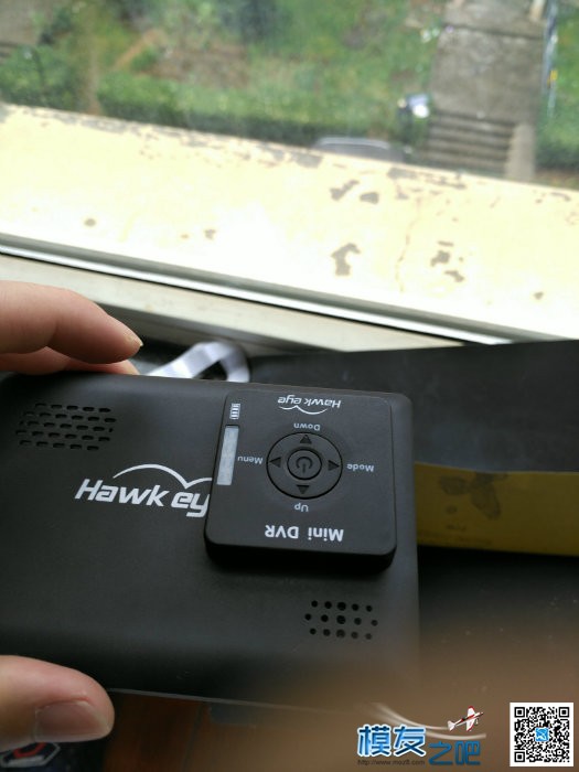

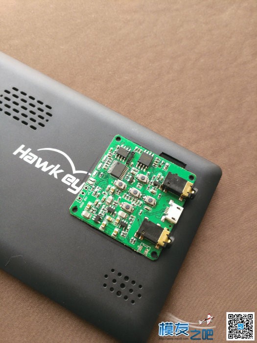

4.小飞手开洞,这个步骤多亏了电烙铁,一定要精确,好费劲。
小飞手 集成迷你DVR,大家看看效果。 穿越机,飞手,小飞什么意思,伍六七小飞,百变小飞 作者:lumeizhezhe 5380 小飞手 集成迷你DVR,大家看看效果。 穿越机,飞手,小飞什么意思,伍六七小飞,百变小飞 作者:lumeizhezhe 4184 小飞手 集成迷你DVR,大家看看效果。 穿越机,飞手,小飞什么意思,伍六七小飞,百变小飞 作者:lumeizhezhe 3150 小飞手 集成迷你DVR,大家看看效果。 穿越机,飞手,小飞什么意思,伍六七小飞,百变小飞 作者:lumeizhezhe 2899 小飞手 集成迷你DVR,大家看看效果。 穿越机,飞手,小飞什么意思,伍六七小飞,百变小飞 作者:lumeizhezhe 4094

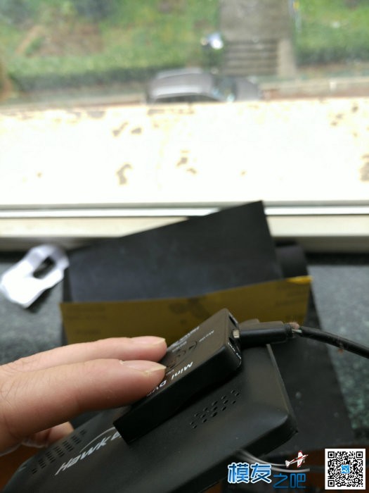

5假组一下,数据传输需要用数据线。位置合适,能插好,可连电脑导出视频。
小飞手 集成迷你DVR,大家看看效果。 穿越机,飞手,小飞什么意思,伍六七小飞,百变小飞 作者:lumeizhezhe 5768 小飞手 集成迷你DVR,大家看看效果。 穿越机,飞手,小飞什么意思,伍六七小飞,百变小飞 作者:lumeizhezhe 8308 小飞手 集成迷你DVR,大家看看效果。 穿越机,飞手,小飞什么意思,伍六七小飞,百变小飞 作者:lumeizhezhe 144 小飞手 集成迷你DVR,大家看看效果。 穿越机,飞手,小飞什么意思,伍六七小飞,百变小飞 作者:lumeizhezhe 8399 小飞手 集成迷你DVR,大家看看效果。 穿越机,飞手,小飞什么意思,伍六七小飞,百变小飞 作者:lumeizhezhe 3775

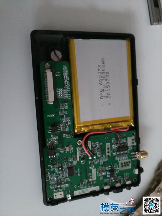

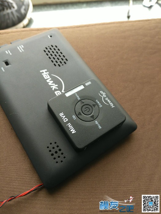

6.把所有线内置,DVR由小飞手供电,不需要单独充电了。:)
小飞手 集成迷你DVR,大家看看效果。 穿越机,飞手,小飞什么意思,伍六七小飞,百变小飞 作者:lumeizhezhe 9959 小飞手 集成迷你DVR,大家看看效果。 穿越机,飞手,小飞什么意思,伍六七小飞,百变小飞 作者:lumeizhezhe 2439

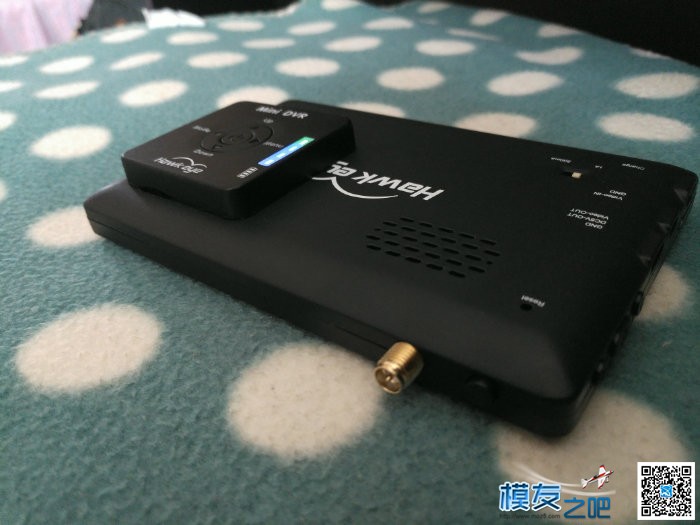

7.捋好线,组装,开机:)
简洁有没有?
小飞手 集成迷你DVR,大家看看效果。 穿越机,飞手,小飞什么意思,伍六七小飞,百变小飞 作者:lumeizhezhe 8577 小飞手 集成迷你DVR,大家看看效果。 穿越机,飞手,小飞什么意思,伍六七小飞,百变小飞 作者:lumeizhezhe 8043 小飞手 集成迷你DVR,大家看看效果。 穿越机,飞手,小飞什么意思,伍六七小飞,百变小飞 作者:lumeizhezhe 4950
8.工具与剩下来的东西
小飞手 集成迷你DVR,大家看看效果。 穿越机,飞手,小飞什么意思,伍六七小飞,百变小飞 作者:lumeizhezhe 2033 小飞手 集成迷你DVR,大家看看效果。 穿越机,飞手,小飞什么意思,伍六七小飞,百变小飞 作者:lumeizhezhe 5149
完毕啦
小飞手 集成迷你DVR,大家看看效果。 穿越机,飞手,小飞什么意思,伍六七小飞,百变小飞 作者:lumeizhezhe 9007
小飞手 集成迷你DVR,大家看看效果。 穿越机,飞手,小飞什么意思,伍六七小飞,百变小飞 作者:lumeizhezhe 8185
小飞手 集成迷你DVR,大家看看效果。 穿越机,飞手,小飞什么意思,伍六七小飞,百变小飞 作者:lumeizhezhe 5759
小飞手 集成迷你DVR,大家看看效果。 穿越机,飞手,小飞什么意思,伍六七小飞,百变小飞 作者:lumeizhezhe 8183

楼主dvr供电接哪里?小飞手外置的供电口只有在充电时才有输出,想知道dvr供电接在里边哪两个点呢?
发表于 2017-11-24 20:24:18 | 显示全部楼层
顶顶
 楼主| 发表于 2017-11-24 20:33:24 | 显示全部楼层
统一回复一下哈:
接电源:直接接电池上——就是电池跟小飞手电路板衔接的地方。充电只给小飞手充电就可以了。两个可以独立运作,也可以一起工作。没问题
拆机:需要技巧,记得,是前面板包着后面板的卡扣(全是卡扣),从一个角(正面左下角),撸着后面板(因为是前包后,所以要从侧面摁后面板,理解理解)拉出缝隙(然后就简单了),然后顺缝隙把一个一个卡扣划开。
取内存卡:需要拆机,但是因为用数据线可以传视频,基本不需要换卡。
魔术贴:以前用魔术贴,越看越别扭。想到了DIY。这个需要细致,DVR的壳子要裁切然后打磨,小飞手的开孔要非常准,才能和DVR的边缘以及螺丝孔契合。
