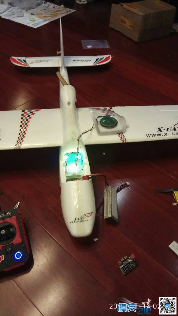

关于pix固定翼的问题可以贴下提问,一起交流,

 楼主| 发表于 2017-11-22 11:11:54 | 显示全部楼层
另外有人问AUX1-6想利用起来,在,全部参数表/SERVO9一直到SERVO14,就是对应AUX1一直到6。数值52-66,对应遥控器2-16通道,
 楼主| 发表于 2017-11-22 17:20:59 | 显示全部楼层
你好,明天 发表于 2017-11-22 11:54 pix固定翼基本调完坐等试飞, 固定翼,pixiv怎么看本,pix固定翼教程 作者:张东051 8982
冲浪者空间小。。。。
新版布局舵机外装,塞个飞控还是不成问题的
 楼主| 发表于 2017-11-22 11:07:56 | 显示全部楼层
pix固定翼默认只有一个副翼通道,基本所有都是需要用到2个副翼舵机,不想用y线的话,在,全部参数表/SERVO5_FUNCTION/数值设为4,另外下面REVERSED根据需要设置反向。
 楼主| 发表于 2017-11-22 11:05:23 | 显示全部楼层
总结经验:1遥控校准
2飞行模式选择
3,加速度计校准
4指南针校准
5禁用内罗盘
6重启,
特别说明,
1固定翼模式没有gps无法解锁,
2,gps未定位无法解锁
3,解锁后遥控器无法上锁
4.要有耐心!
 楼主| 发表于 2017-11-22 11:01:28 | 显示全部楼层
启用pix所有日志记录,标准参数/LOG_BITMASK
 楼主| 发表于 2017-11-22 11:00:24 | 显示全部楼层
禁用pix的安全开关,全部参数表/BRD_SAFETYENABLE,选择0禁用,
 楼主| 发表于 2017-11-22 10:58:10 | 显示全部楼层
pix固定翼默认模式切换是8通道,想换成5通道的请在-全部参数表/FLTMODE_ch/修改8为5
