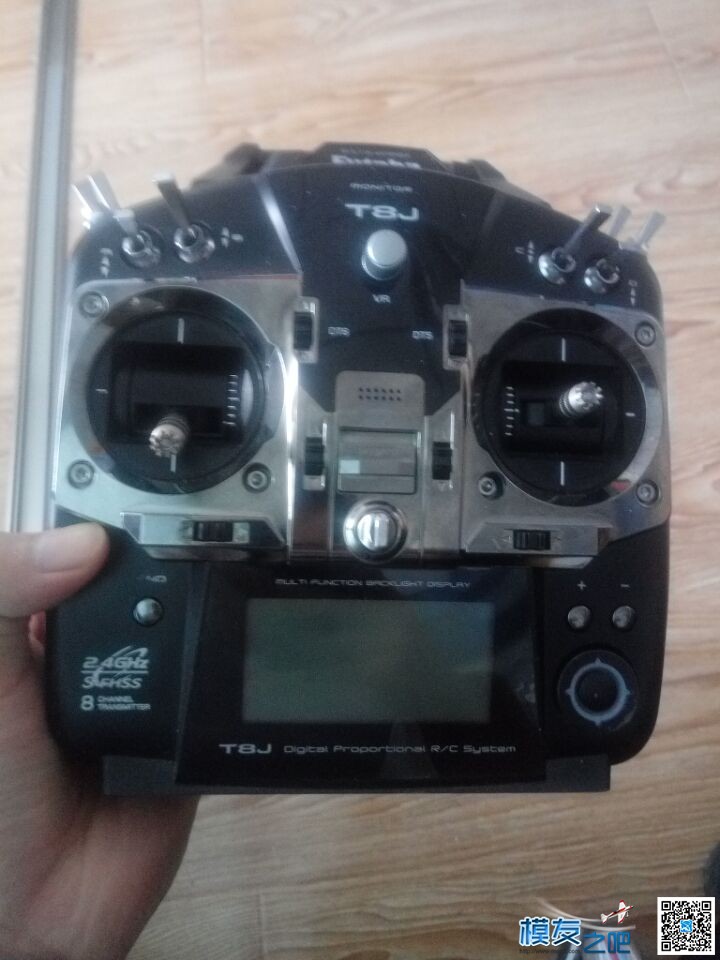

PixHawk飞控和Mission Planner软件,怎么给辅助通道连接别的输出,然后用FUTABA 遥控器控制。如图:

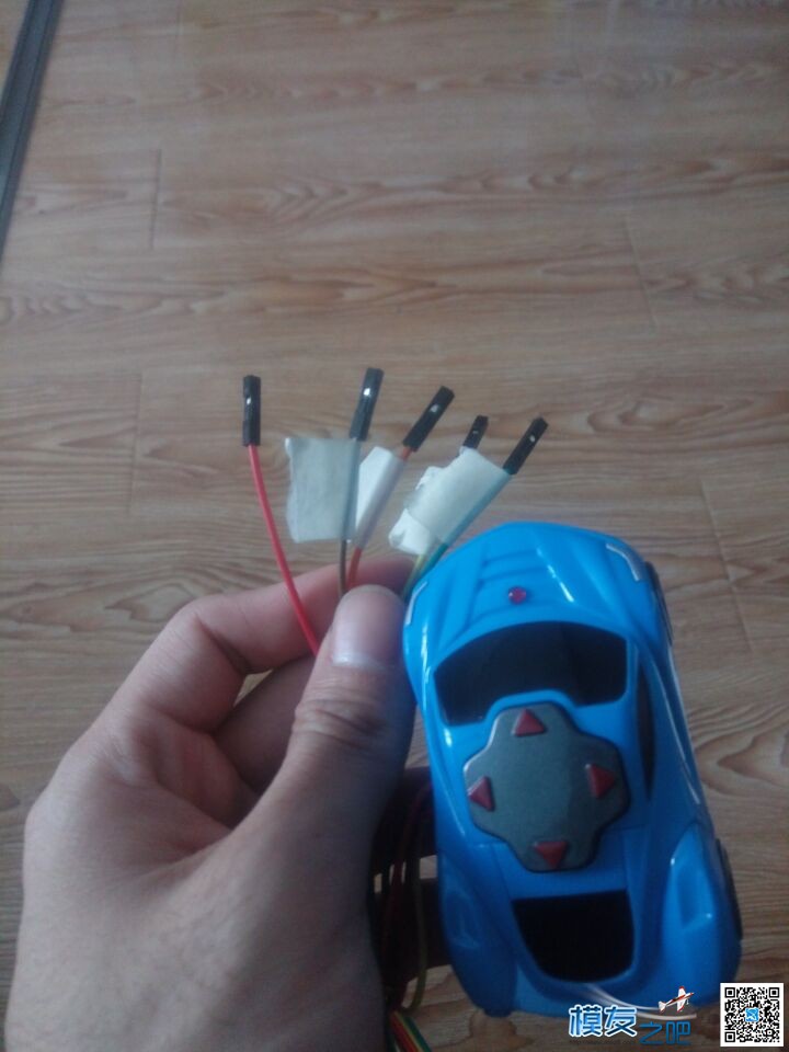

这个是控制玩具小车的控制器(已经接好线了),四个方向。

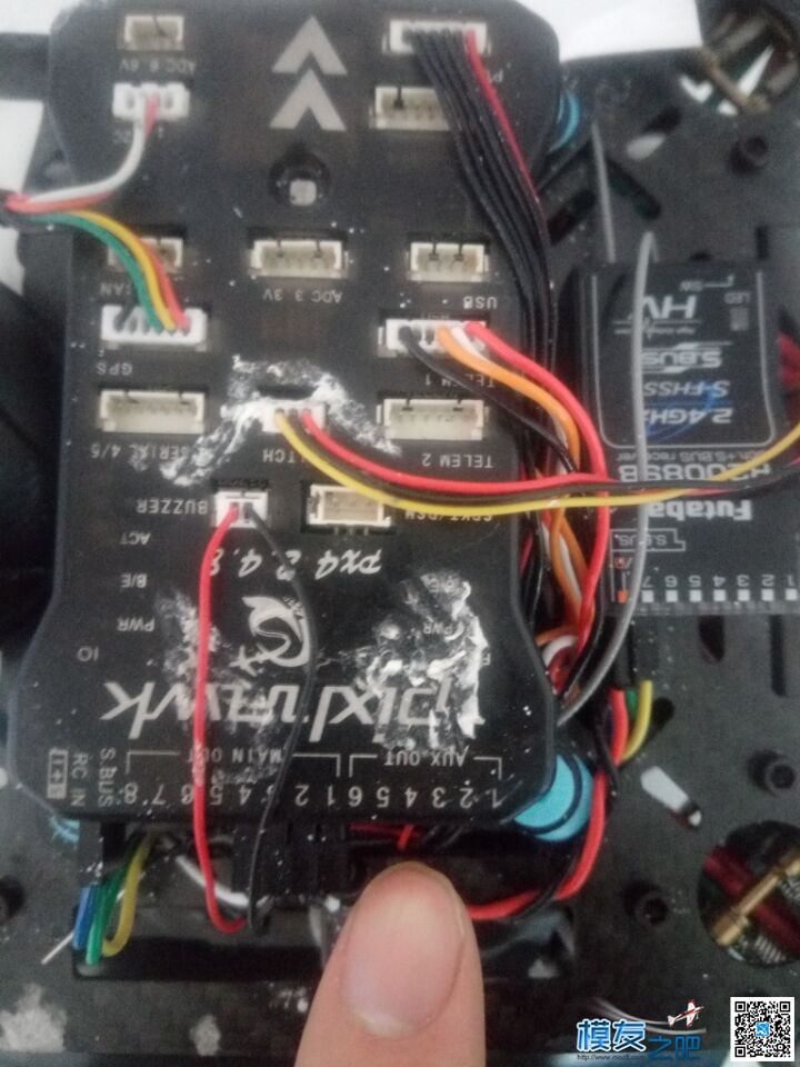

PixHawk飞控怎么给辅助通道连接别的输出?! 飞控,遥控器,FUTABA,控制器,PIX 作者:tkdyhr 4651
想把这个小车接到PixHawk辅助通道上。

再用FUTABA 遥控器控制小车的前后左右。

辅助通道请在全部参数表里面搜索servo,然后servo9-servo14分别对应aux1-aux6,映射上选择RC没被主控占用的同道就可以。
发表于 2017-11-22 10:26:57 | 显示全部楼层
4轴的PWM 5 到8 也可以做pwm的转发 我都是这样做的 18通道基本用完
SERVO5_FUNCTION 选RCPassThru就行 这样sbus的ch5 就映射到Pix ch5 的输出上
Servo 有好几个可以用 直到最后2个AUX是不可以用的那2个是接relay的 实际上也可以输出pwm 要另外2个参数设置一下懒的找了

servo 没有通道映射啊,我只知道参数树李调 RC9:1 就是映射 但是不知道怎么加通道然后用遥控器设置。

我那小车的线接上辅助通道就走,控制器其他通道开关不好使啊。

另外有人问AUX1-6想利用起来,在,全部参数表/SERVO9一直到SERVO14,就是对应AUX1一直到6。数值52-66,对应遥控器2-16通道,

主要是我的参数表里搜不到SERVO 只有RC 大神怎么回事。。。。。。。。

找不到servo,只有rc?你确定是全部参数表?最新固件?

有RC_FUNCTION  没有SERVO_FUNCTION
