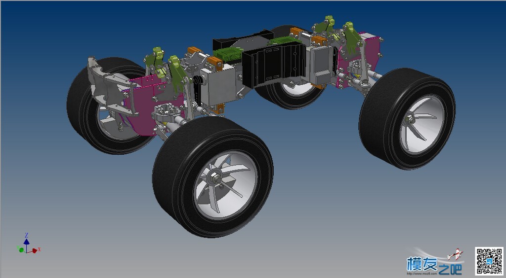

先看看整体状态吧。
整车三维模型:

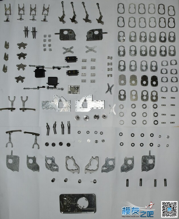

部分零件:
独立悬架攀爬DIY过程 模型,舵机,电机,DIY 作者:zsx4mp 97

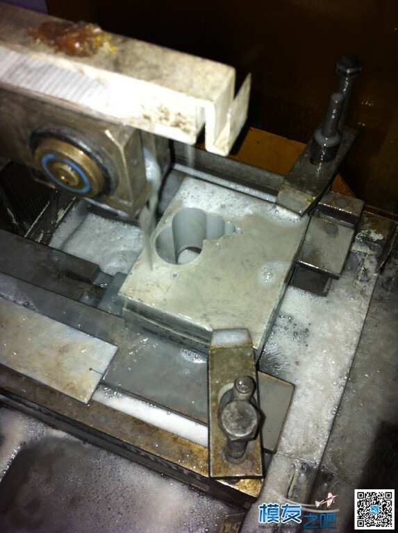

线切割加工齿轮箱最重要的零件:
独立悬架攀爬DIY过程 模型,舵机,电机,DIY 作者:zsx4mp 2641

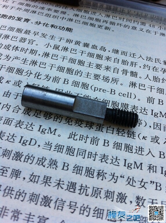

这就是齿轮箱最重要的零件,也是全车最难加工的零件:
独立悬架攀爬DIY过程 模型,舵机,电机,DIY 作者:zsx4mp 2555

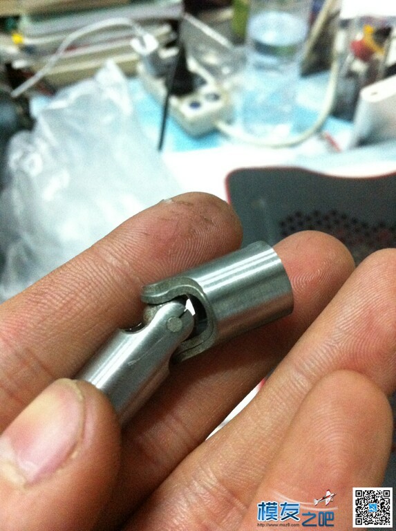

万向节
由钢管、钢珠、钢轴组合而成,是这辆车上一个值得炫耀的结构,直径10mm:
独立悬架攀爬DIY过程 模型,舵机,电机,DIY 作者:zsx4mp 1629
独立悬架攀爬DIY过程 模型,舵机,电机,DIY 作者:zsx4mp 1180
独立悬架攀爬DIY过程 模型,舵机,电机,DIY 作者:zsx4mp 2448

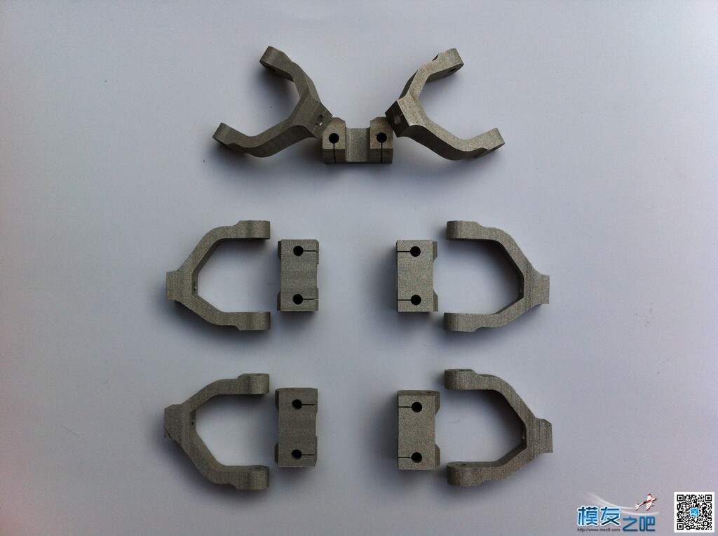

摆臂
上摆臂是整块铝切割出来的,下摆臂是由钢板拼接的:
独立悬架攀爬DIY过程 模型,舵机,电机,DIY 作者:zsx4mp 3702
独立悬架攀爬DIY过程 模型,舵机,电机,DIY 作者:zsx4mp 5959
独立悬架攀爬DIY过程 模型,舵机,电机,DIY 作者:zsx4mp 7324
独立悬架攀爬DIY过程 模型,舵机,电机,DIY 作者:zsx4mp 4903

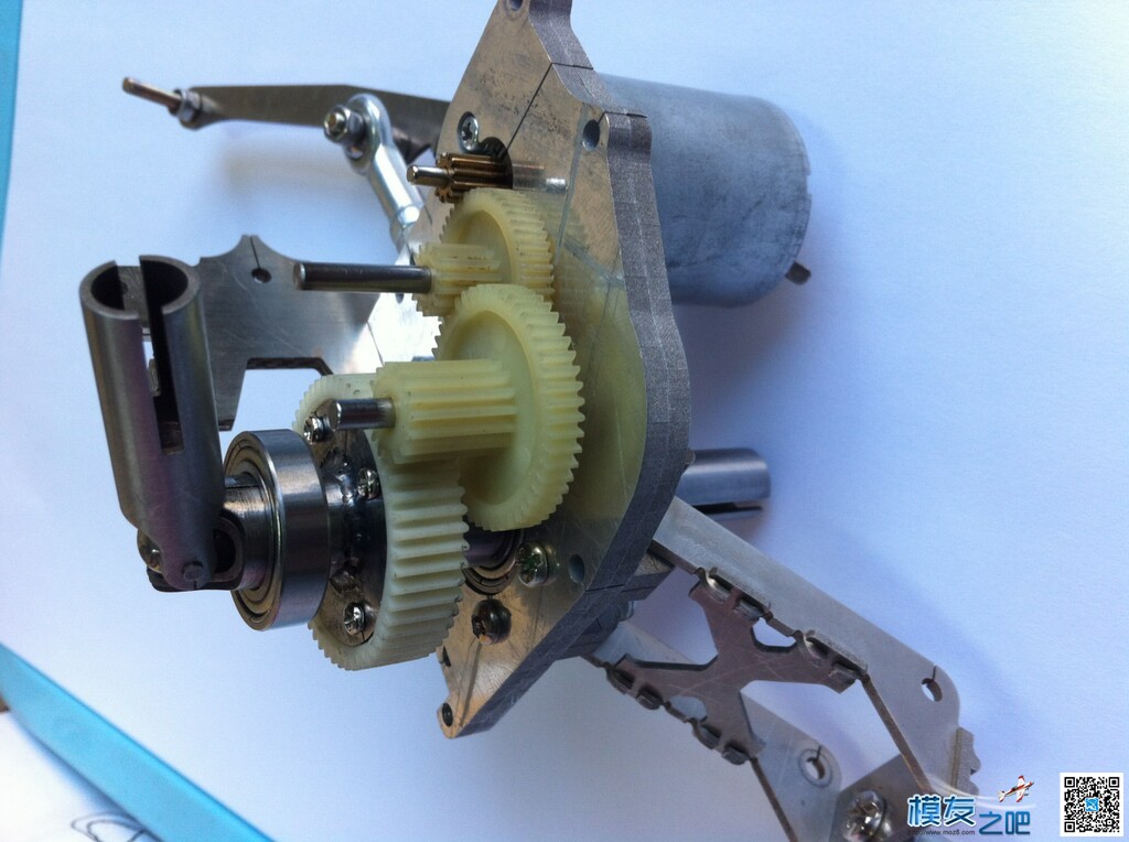

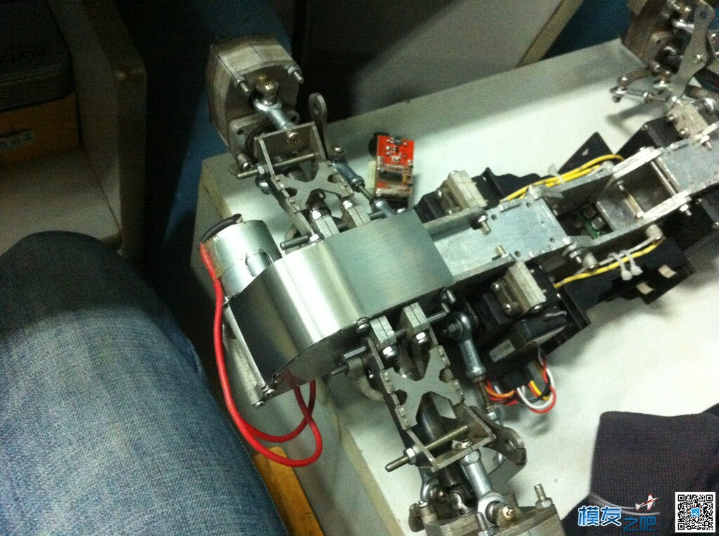

减速器总装
减速器内部为齿轮组,外部安装摆臂、电机:
独立悬架攀爬DIY过程 模型,舵机,电机,DIY 作者:zsx4mp 8237
独立悬架攀爬DIY过程 模型,舵机,电机,DIY 作者:zsx4mp 6732

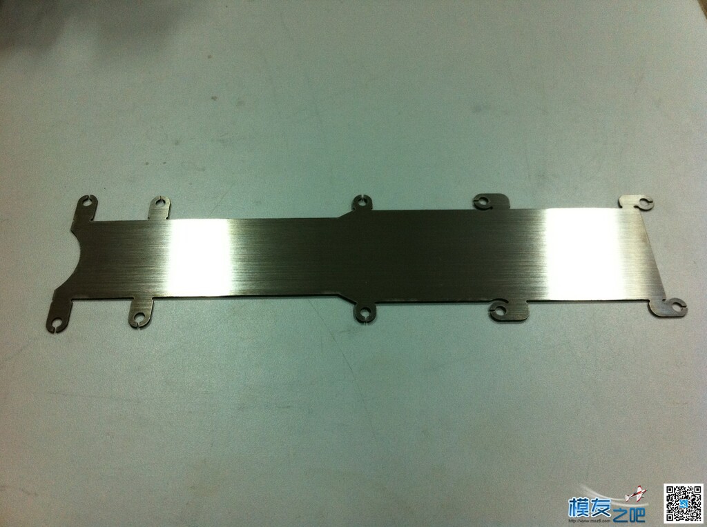

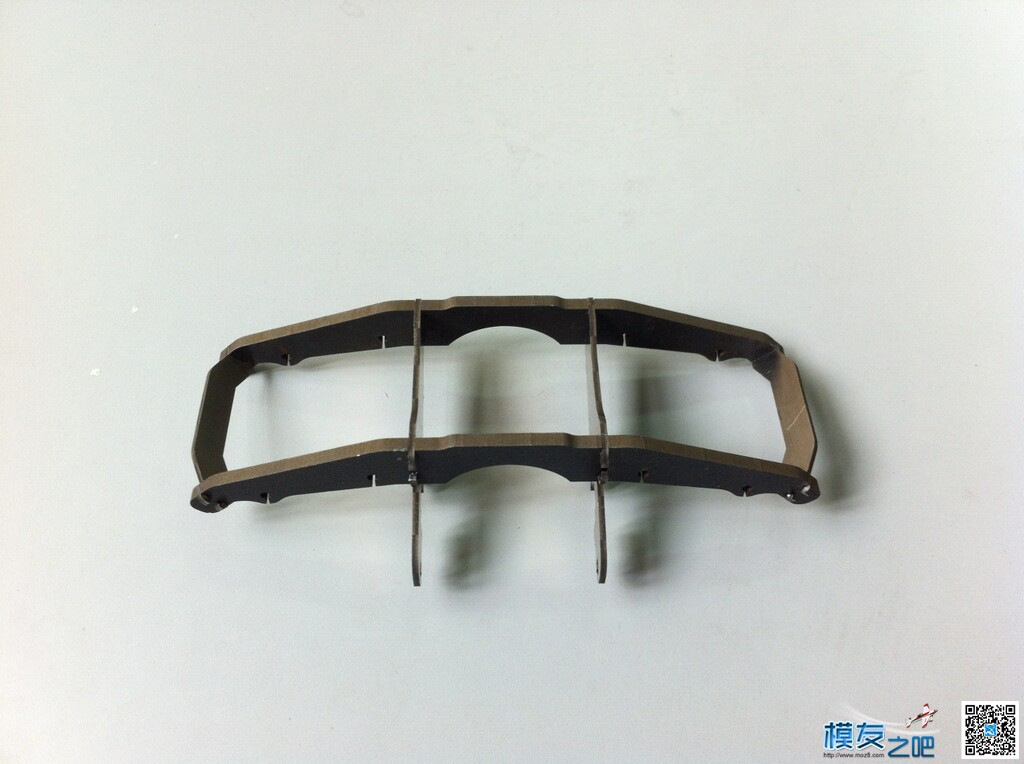

中间梁:
中间梁由铝板拼接而成,使用了榫卯的连接方式,最后以螺栓锁尾
独立悬架攀爬DIY过程 模型,舵机,电机,DIY 作者:zsx4mp 8044
独立悬架攀爬DIY过程 模型,舵机,电机,DIY 作者:zsx4mp 7281
独立悬架攀爬DIY过程 模型,舵机,电机,DIY 作者:zsx4mp 5441

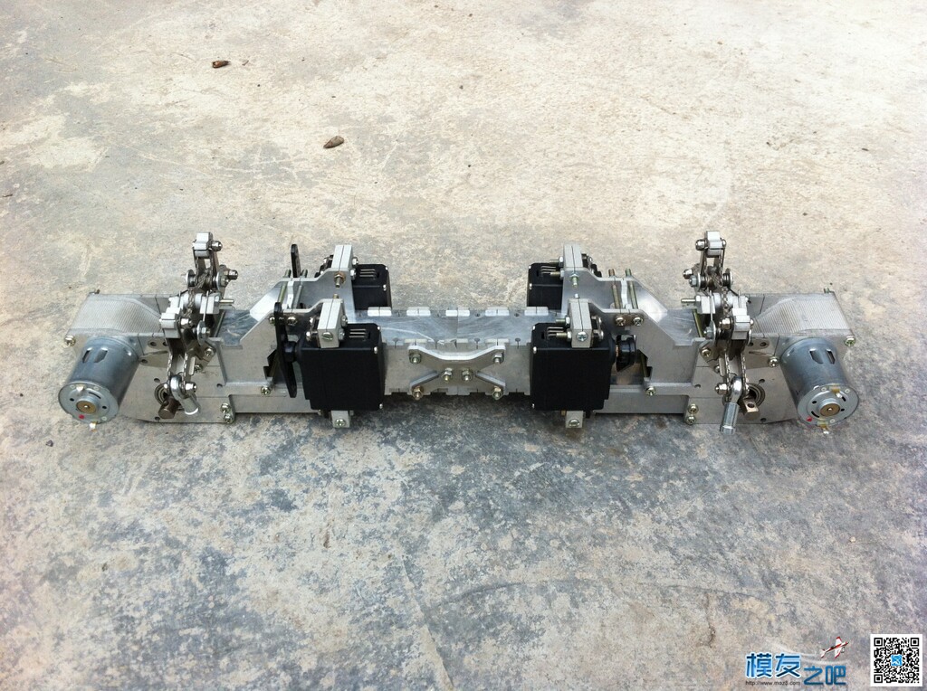

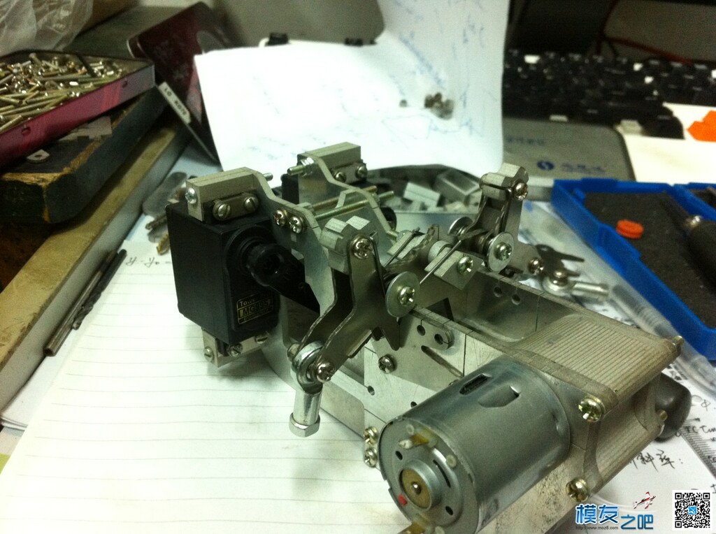

把前后减速器和中梁装配起来,形成整车的躯干:
四个舵机,后前后轴各两个,能实现四轮转向
独立悬架攀爬DIY过程 模型,舵机,电机,DIY 作者:zsx4mp 1862

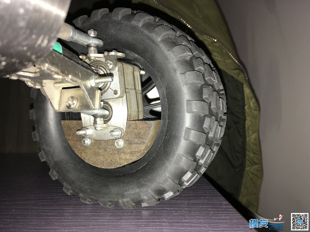

轮边减速器
轮边减速器是这辆车一个特点,内部齿轮、壳体全部自行加工而成:

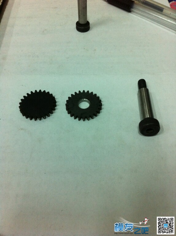

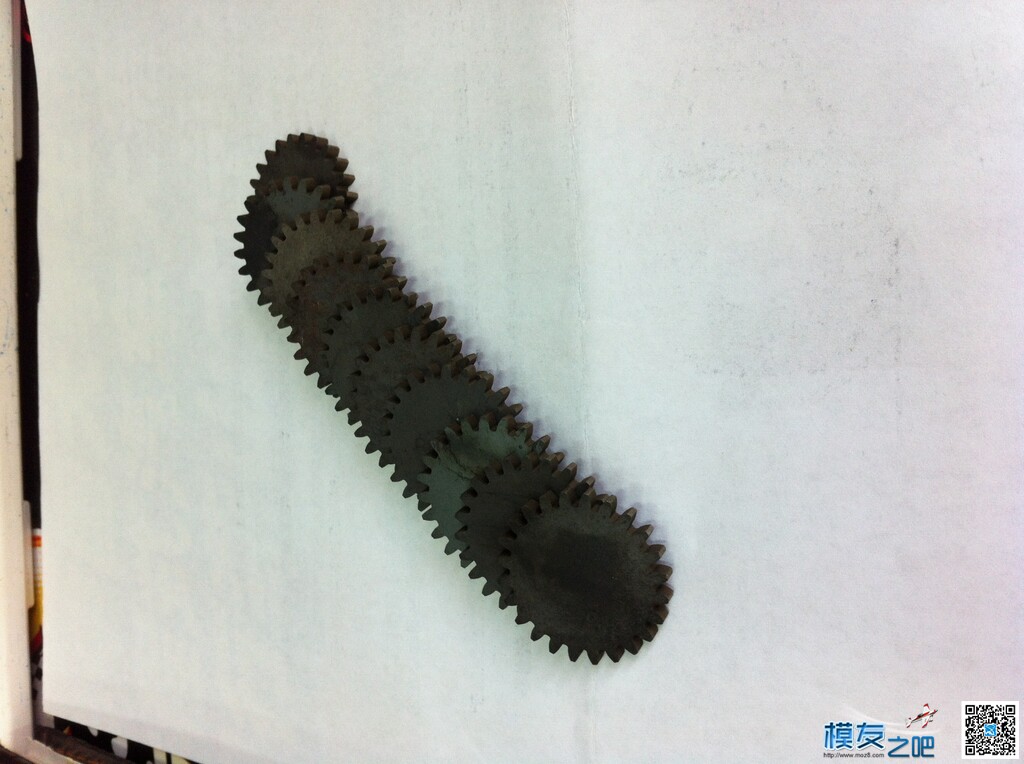

从动齿轮,线切割而成:
独立悬架攀爬DIY过程 模型,舵机,电机,DIY 作者:zsx4mp 9186

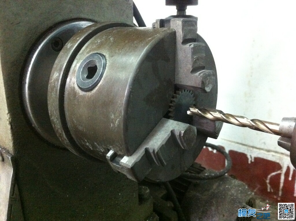

车床开孔:
独立悬架攀爬DIY过程 模型,舵机,电机,DIY 作者:zsx4mp 6337
独立悬架攀爬DIY过程 模型,舵机,电机,DIY 作者:zsx4mp 9763

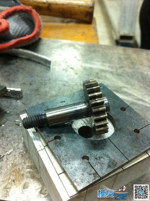

从动齿轮轴,线切割:
独立悬架攀爬DIY过程 模型,舵机,电机,DIY 作者:zsx4mp 3428

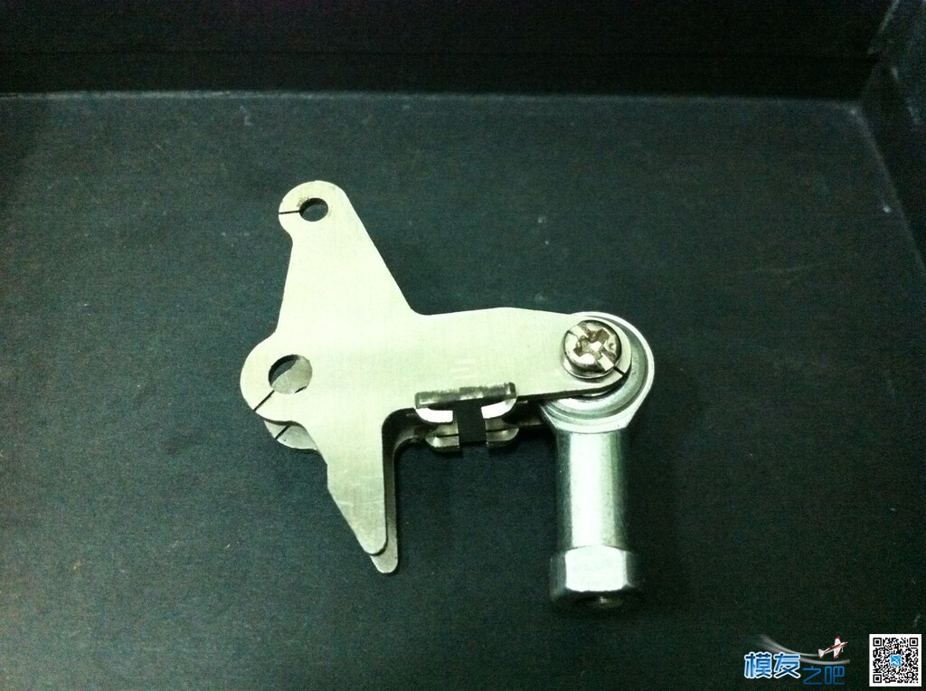

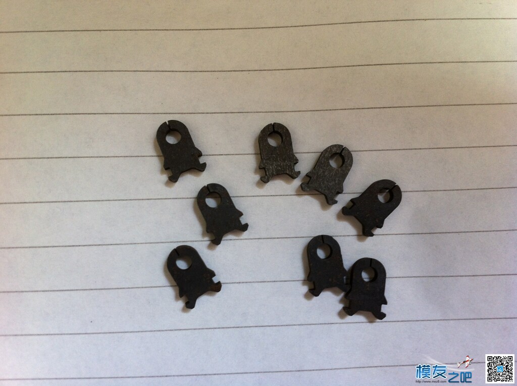

转向摇臂:
独立悬架攀爬DIY过程 模型,舵机,电机,DIY 作者:zsx4mp 2201
独立悬架攀爬DIY过程 模型,舵机,电机,DIY 作者:zsx4mp 7777
轮边减速器总成:

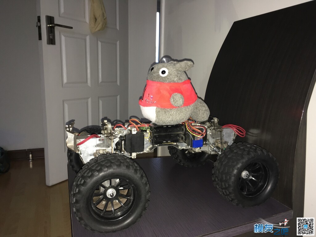

底盘总装配:
独立悬架攀爬DIY过程 模型,舵机,电机,DIY 作者:zsx4mp 6655

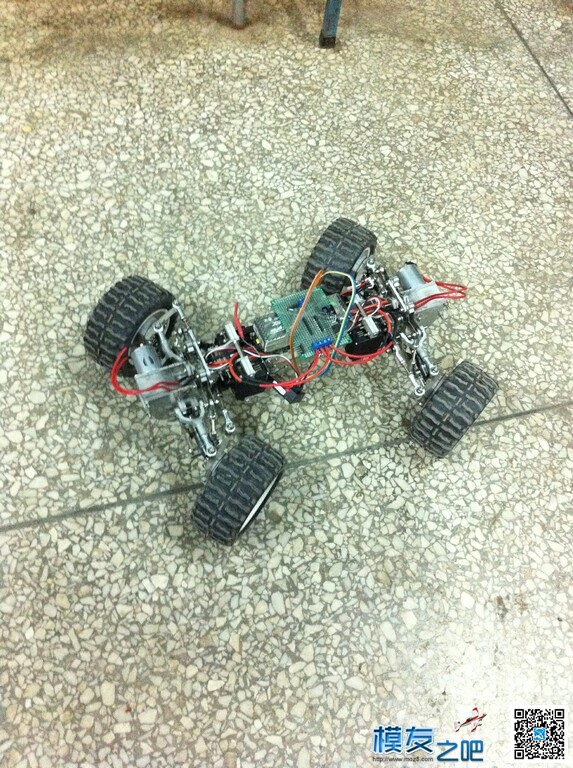

这是他第一次试车的样子:
独立悬架攀爬DIY过程 模型,舵机,电机,DIY 作者:zsx4mp 2490

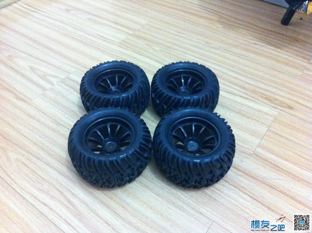

换一套新轮胎:
独立悬架攀爬DIY过程 模型,舵机,电机,DIY 作者:zsx4mp 8265
独立悬架攀爬DIY过程 模型,舵机,电机,DIY 作者:zsx4mp 3105

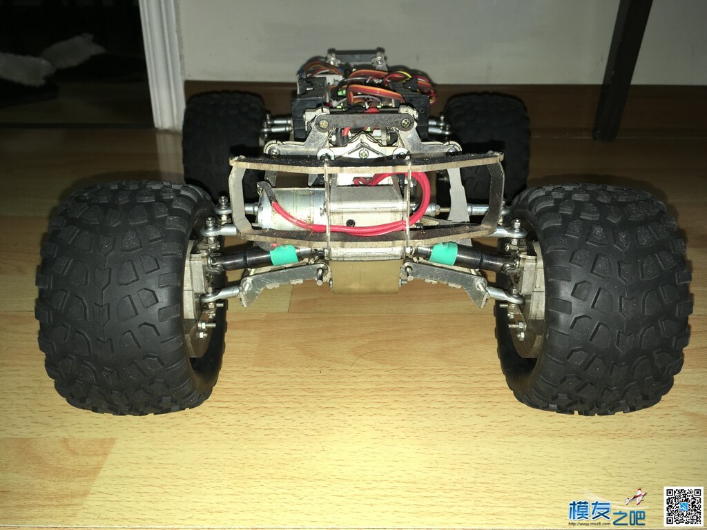

为了防止磕碰损伤,增加了保险杠和底盘护甲:
独立悬架攀爬DIY过程 模型,舵机,电机,DIY 作者:zsx4mp 6652
独立悬架攀爬DIY过程 模型,舵机,电机,DIY 作者:zsx4mp 3828
独立悬架攀爬DIY过程 模型,舵机,电机,DIY 作者:zsx4mp 9121
独立悬架攀爬DIY过程 模型,舵机,电机,DIY 作者:zsx4mp 5075
独立悬架攀爬DIY过程 模型,舵机,电机,DIY 作者:zsx4mp 5918
完成,装上手机带出去玩玩:
独立悬架攀爬DIY过程 模型,舵机,电机,DIY 作者:zsx4mp 8697
