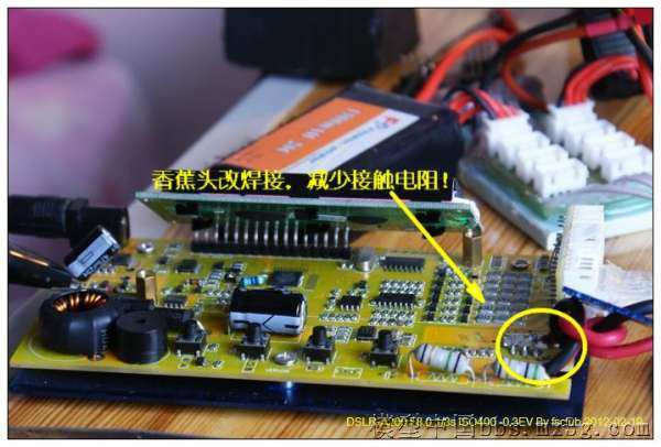

好吧,B6大概原理知道了,这里有几个需要注意的问题:电压检测精度决定进入恒压降电流的时机,这个非常关键,另外,由于是一边充一边检测,也就是有充电电流的情况下进行电压检测,各个插头及线材的接触电阻在大电流下的影响非常明显。
例如,我前天在维修朋友的一台B6时,因为烧了BUCK及BOOST的两个场管,我从一个烧了的电调上拆MOSFET,拆了一个IRF7811 NMOSFET,其中BUCK电路用的是一个PMOS,手里正好换不到(电调一般都烧PMOS,NMOS一般是好的),我决定用一条线代替。我随手拿了一条较细的实验线,大约有8股很细的铜丝,在小电流有约1A,充电器正常,但一旦开在较大电流如4A(充电电流2A,但因为充6S,电压达25V,BOOST对电压进行提升,于是电流变大)则提示充电错误并终止。
于是猜测输入电压过低,于是测了一下,在1A充电电流(实际电线流过的电流约2A)的情况下,那条只有10CM长的线上产生的压降居然有0.128V!可以想像,后面的T插及香蕉头的接触电阻对电压控制精度将产生严重影响。大电流下,充电器检测到的电压够了,到了转换条件,但由于接触电阻的作用,电池上的电压却没有到,这时充电器降低电流进入恒压降流模式,这时接触压降随着电流的降低而减小(U=IR),充电器发现没有到进入限压降流的条件,再重新转入大电流恒流的状态,这样周而复始,你说这电池能充得快吗???
所以,使用B6,如果你的时使用的电流较大,一定保证T插香蕉头的线够粗,连接良好,没有氧化(可悲的是目前山寨货的这条配线都不怎么样)。我把我的B6的这条线焊在了板子上,不要香蕉头了。
再次记住,大电流下各条线的要求都非常苛刻!

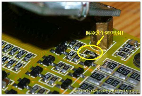

好了,再说说我用的这个充电器,上面已经说了,103元一套,带一大把线材。东西是好用,但有一个明显的问题:1、3、4、6通道的电池终止电压是4.16,而2、5通道终止电压达到4.24V,误差达到1.2%,而一般对锂电高一点的要求都是要0.5%之内,再说句题外话,我用LT凌特的充电芯片那才叫一个准,保证4.2V,简直像电压基准一样准。
误差太大,用起来非常不爽,总担心电池被充坏。于是想着改造一下。

1、首先我像上面说的一样,把T插香蕉头取消了,直接把线焊板子上了。
2、通过上面帖子的电路图,找到2、5通道的取样电压电阻,将电阻适当增大,以增加取到的电压,使充电器的取样电压与实际一致。
通过对比电路,2通道的68K电阻找到后被我拆了下来,量了一下是67.7K。(不要怀疑我的万用表哦,我用FLUCK的5位半校准过的,再用JJ3055送我的10K标准电阻对比过的,一字不差的哦。)这个电阻小了点,由于68K电阻是标准值,我随便从一个无绳电话的板子上就拆了一个0805的68K电阻测了一下--68.1K,正好比原来的电阻大了一点。替换掉原来的67.7K。
换68K电阻

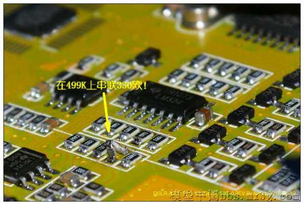

再找到5通道的取样电阻是499K,不是标准值没有办法直接替换。于是试着串一个小电阻到上面。(刚开始串的是1.2k,发现充电器显示小了,这会导致充不满,于是换成了330欧的0805电阻在上面。)
串330电阻
经过上述调整,各通道检测到的电压一致性没问题了,但充电器检测的电压还是偏高,但一致性很好了,都偏高0.04V左右,也就是0.9%左右(实际4.16V显示4.2V就停充了)。这就好办了,看来了MEGA32的电压基准偏低了。找到MEGA32的VREF部分,一看是用TL431做的基准(居然没用内部基准,不省钱!),用万用表检测基准电压只有2.482V,离标称的2.5V是小了点,相差也是0.9%左右。。
接下来要做的事是抬高基准电压。方法有几种:
1、用TL431的标准电路,用电阻分压。但对于抬高0.02V估计很难调整。用电位器调整后的稳定性也是问题。
2、更换TL431.这个方案也不好,要花1元钱。还要对手里的TL431进行筛选。麻烦。
3、串个电阻在TL431上。只要1分钱。因为TL431前用了一个470欧电阻进行限流,电压供给是稳压后的5.0V,这个电压本来波动很小,所以,在TL431的回路上的电流也是基本稳定的,所以,串电阻抬升电压的方案可行。经过计算回路上的电流是I=U/R=2.5/470=5.3mA,我需要抬高约20mV,那么这个电阻约为R=U/I=20/5.3=3.77欧。我手里没有3.6欧的标准系列电阻,但有4.7欧的,反算一下用4.7欧的电阻将抬升电压U=IR=4.7X5.3=25mV.这样基准电压将变成2.482+0.025=2.507V。
OK。上电,原来显示4.2已经停充的电池都正确显示4.16并开始充电了。并且很快正确的在4.2V上停充。
