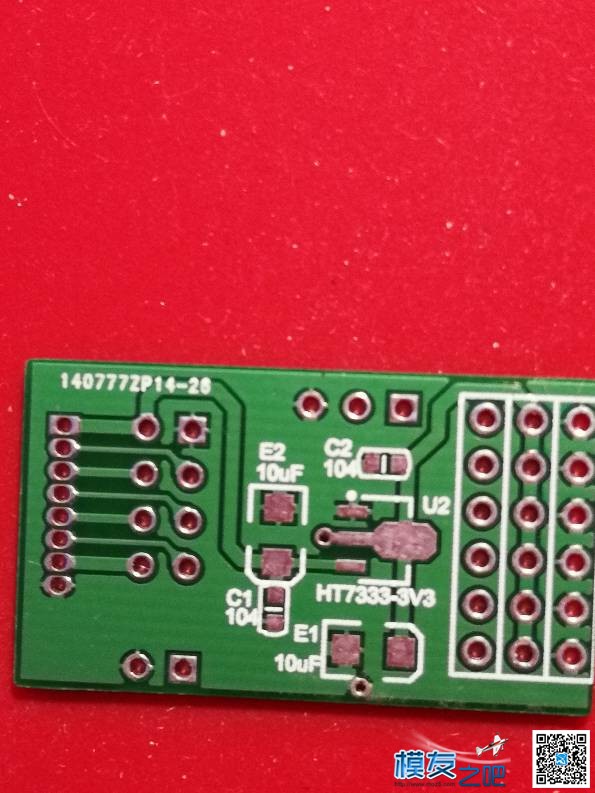

 楼主| 发表于 2017-11-11 21:50:14 | 显示全部楼层
就这板子
求助萝莉六通接收机 接收机,福斯6通接收机 作者:gaware 5115
求助萝莉六通接收机 接收机,福斯6通接收机 作者:gaware 999

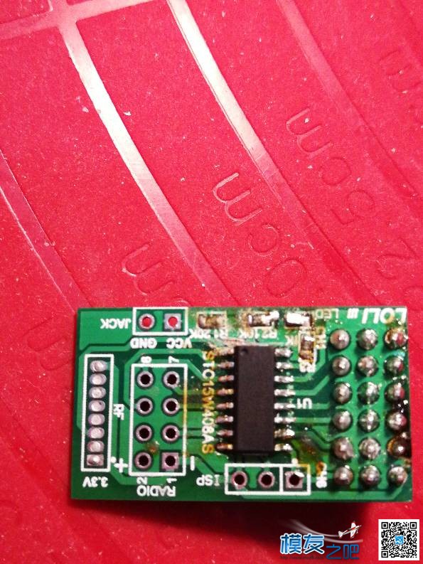

 楼主| 发表于 2017-11-11 21:51:39 | 显示全部楼层
没连nrf模块的
求助萝莉六通接收机 接收机,福斯6通接收机 作者:gaware 9320
求助萝莉六通接收机 接收机,福斯6通接收机 作者:gaware 1834

 楼主| 发表于 2017-11-26 23:26:35 | 显示全部楼层
最后原因找到,是萝莉群上版本太多,那个萝莉三代六通道不能用,要用萝莉六通道a10版就好了!感谢“异空航模”和群友“周”。
