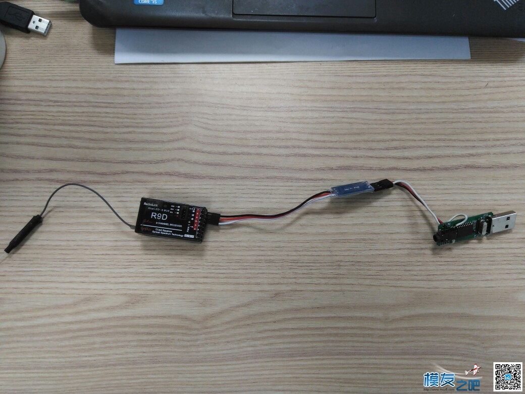

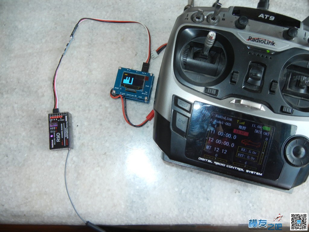

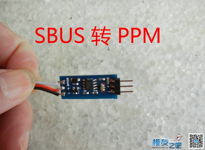

这个小器件读取 SBUS 信号,并将前8通转化为PPM
SBUS 与 PWM 值的对应  (基本AT9 各通道 能够对应到 PWM 1000-2000)
SBUS      PWM
340      1000
1690    2000
SBUS接收机 可以玩飞行模拟器了 (SBUS 转 PPM ) 模拟器,接收机 作者:payne.pan 9783
SBUS接收机 可以玩飞行模拟器了 (SBUS 转 PPM ) 模拟器,接收机 作者:payne.pan 7627

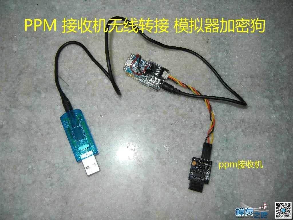

结合的 PPM转接器 (无单片机, 只是供电, [size=13.3333px]这样更方便,不用改造接收机,也不改造模拟器),你可以用 sbus接收机玩飞行模拟器。
SBUS接收机 可以玩飞行模拟器了 (SBUS 转 PPM ) 模拟器,接收机 作者:payne.pan 1127

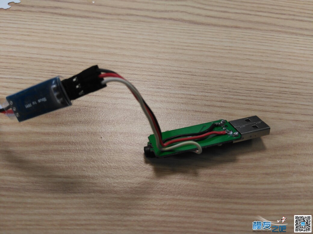

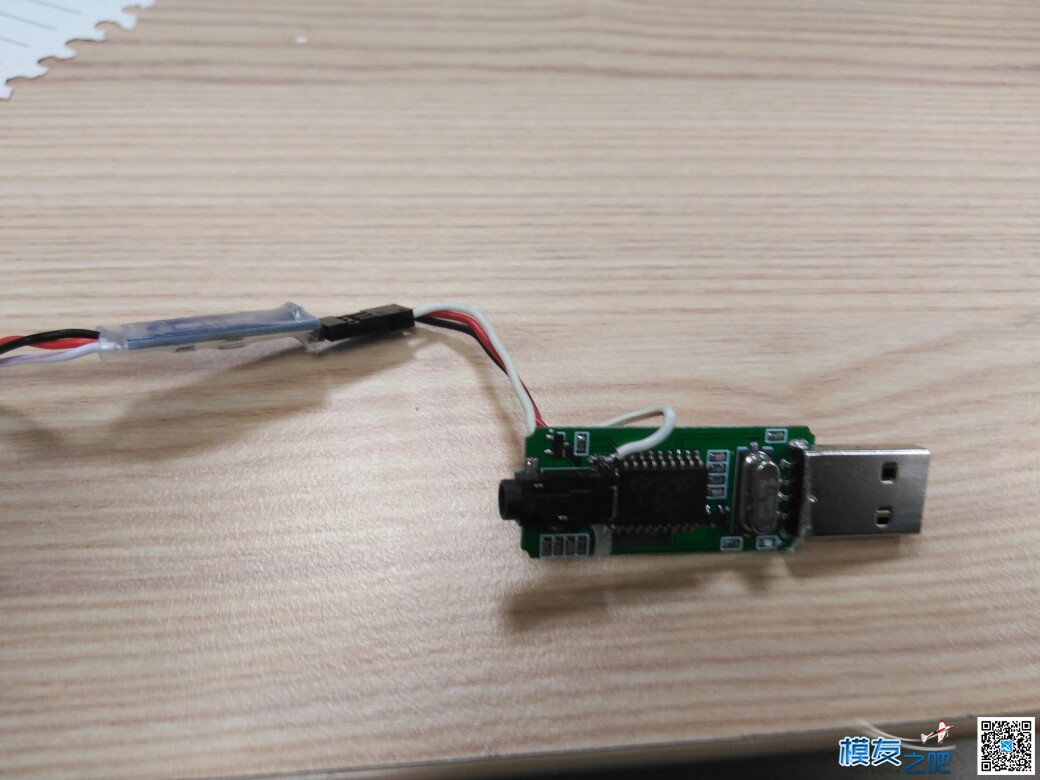

上模友改造的 sbus 无线飞行模拟器
SBUS接收机 可以玩飞行模拟器了 (SBUS 转 PPM ) 模拟器,接收机 作者:payne.pan 9792
SBUS接收机 可以玩飞行模拟器了 (SBUS 转 PPM ) 模拟器,接收机 作者:payne.pan 4312
SBUS接收机 可以玩飞行模拟器了 (SBUS 转 PPM ) 模拟器,接收机 作者:payne.pan 6974

需要什么电子元件有链接吗?
主要就是把 sbus转为ppm信号 https://item.taobao.com/item.htm?spm=a1z10.5-c-s.w4002-17148154783.29.3a7a11ag3I947&id=560838522831  详情 回复 发表于 2017-10-30 22:36

很简单呀 , 第一个器件 把 sbus 转化为 ppm , 但 你想转接 飞行模拟器加密狗还缺什么 1) 供电 (可以usb 供电,但要改找加密狗, 用电池供电就没问题, 但你要加个充电模块) 2) 接收匹配 ( 三线口转 音频  详情 回复 发表于 2017-10-31 07:45
1) 供电 (可以usb 供电,但要改造加密狗, 用电池供电就没问题, 但你要加个充电模块)
2) 接收匹配 (  三线口转 音频口)
转接口就是做后面 的 1) 2)
发表于 2017-10-31 10:40:41 | 显示全部楼层
我用PPM接收机怎么连接
就是主题的第2图呀  详情 回复 发表于 2017-10-31 10:50
 楼主| 发表于 2017-10-31 10:50:07 | 显示全部楼层
武杰杰 发表于 2017-10-31 10:40
我用PPM接收机怎么连接
就是主题的第2图呀

楼主,带小屏幕那个是什么有成品吗
有的, https://item.taobao.com/item.htm?spm=a1z10.3-c-s.w4002-17148154778.41.225cc138Co6eJF&id=546367811526  详情 回复 发表于 2017-10-31 15:34

哥呀,您搞复杂了,乐迪的R6D、r6ds,r6dsm接收本身就带PPM输出!直接焊在狗上就可以!
以前写的帖子供参考!
http://bbs.5imx.com/forum.php?mod=viewthread&tid=1251158
我不说了吗,拆狗就要破坏狗 另外这个是多用途的1)可做外场无线教练器 2)可转接高频头(遥控器不区分品牌)  详情 回复 发表于 2017-10-31 17:50
 楼主| 发表于 2017-10-31 17:50:55 | 显示全部楼层
以前写的帖子供参考 ...
我不说了吗,拆狗就要破坏狗
2)可转接高频头(遥控器不区分品牌)
