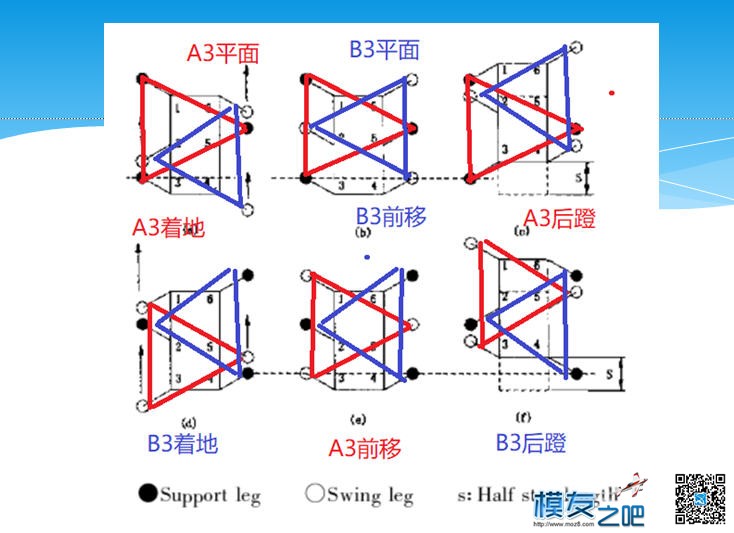

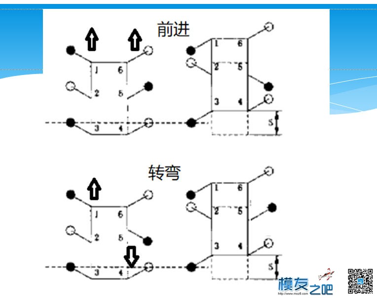

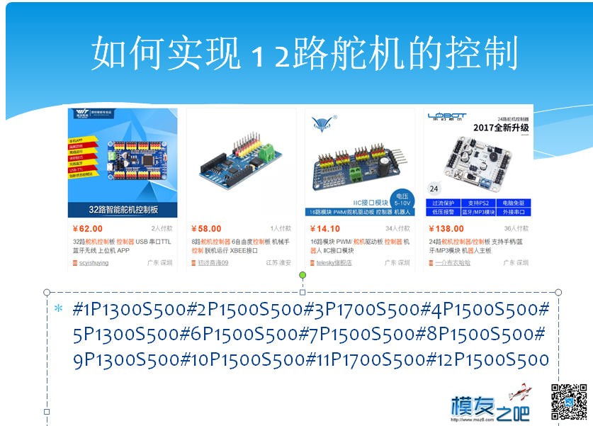

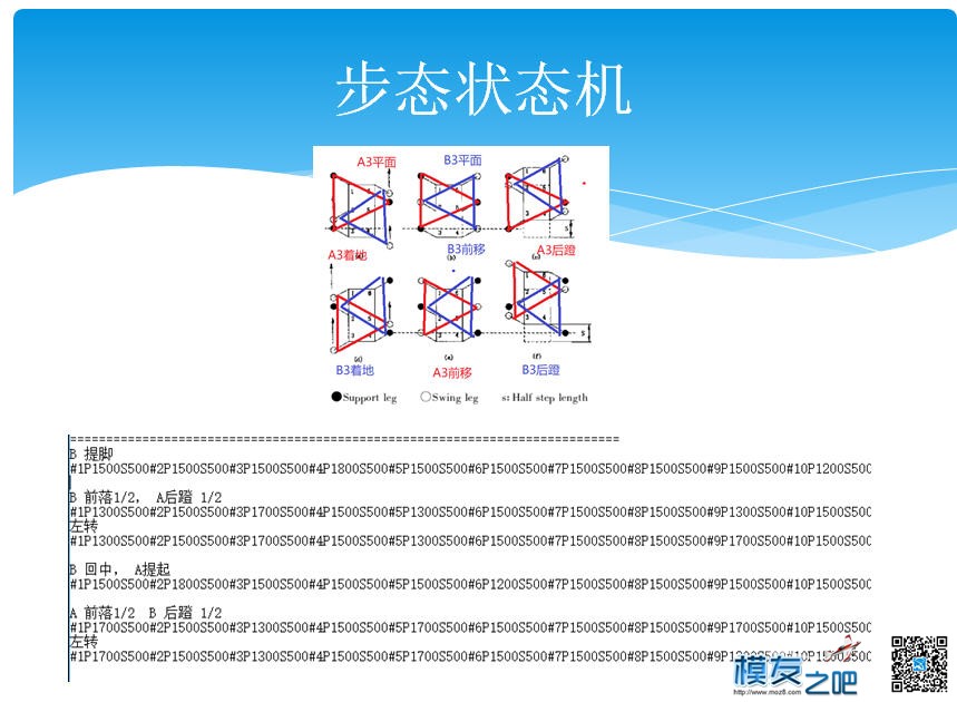

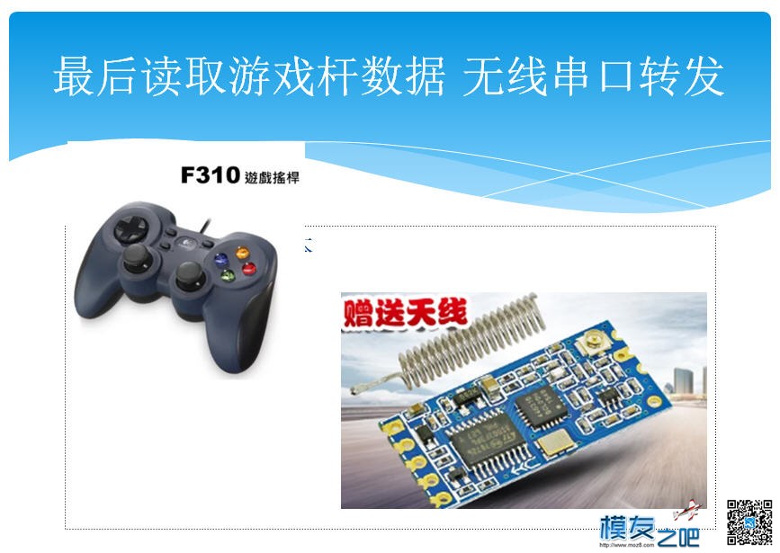

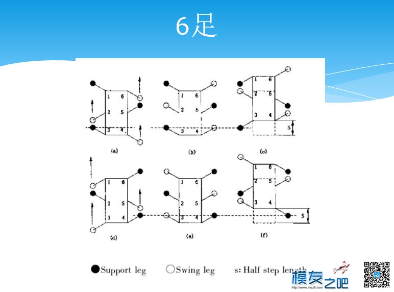

简单六足的控制
发表于 2017-10-27 10:29:20 | 显示全部楼层 |阅读模式
简单六足的控制 payne,详细内容,简单,控制,最后 作者:payne.pan 8308
简单六足的控制 payne,详细内容,简单,控制,最后 作者:payne.pan 9793
简单六足的控制 payne,详细内容,简单,控制,最后 作者:payne.pan 4655
简单六足的控制 payne,详细内容,简单,控制,最后 作者:payne.pan 8966
简单六足的控制 payne,详细内容,简单,控制,最后 作者:payne.pan 4641
简单六足的控制 payne,详细内容,简单,控制,最后 作者:payne.pan 4371
详细内容可参见视频
