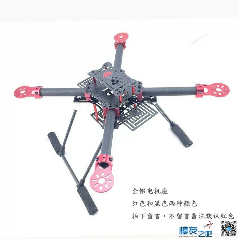

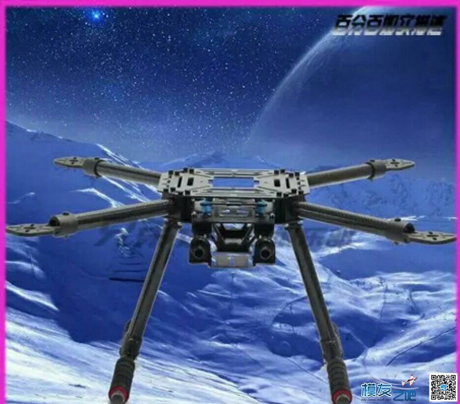

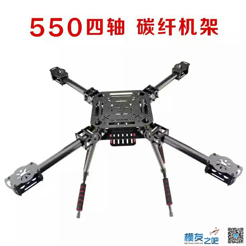

本人以前玩固定翼,对多轴了解不多,以前也就组了个入门的f450  穿越 练手 手头有个p3p可禁飞了,无奈想自组一个 要求续航时间20分钟左右 这是目前自已想的配置 请各路大神指点 哈哈
        1机架:猛禽GF400mm或LJI550折叠机架或LJI450mm机架 考虑便携?
        2动力套:朗宇X2216  880kv?乐天20a或40a电调考虑以后升级用?
        3飞控:目前考虑apm2.8或其他求推荐 爱捣鼓
        4控:天9  4096
        5图传:欧姆威600mw加肥鲨天线
        6动力电:未定 是用3s还是4s 容量要多大?
        7云台:未确定 求推荐 ?
        8目前存在以上疑问 还有以上配置是否合理 能否达到目标 求各路大神指点
         9如果有大神成熟配置 请列出 谢谢啦 哈哈。。。

挂云台要20分钟以上,2216明显不够。
推荐:
LJI550,电机座换成猛禽那种
飞控:PIX
DJI E800(电机+桨)
乐天40A或者铂金30A
6S5200
飞宇mini2D或者3D
图传AOMWAY 600mw不错,不用换天线,原装板子就很给力
别的东西随意,接收机有SBUS就行
装机的时候重量控制一下,2500克以下就20分钟很轻松了。
