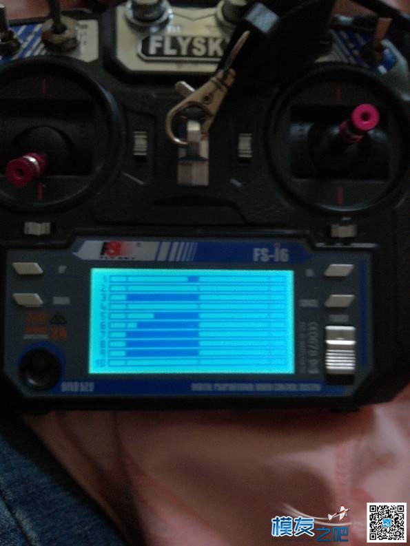

模友大神们,大疆NAZA飞控一起飞就翻是什么情况?

我知道我前几日就是这个问题   遥控器上的问题
你好!那你是怎么解决的?
发表于 2017-10-23 09:52:29 | 显示全部楼层
我的是富斯6但是刷成10后出现的这个问题   摇杆以回中但是你看第一通道没有自动回中  所以起飞就翻   你看看你的
模友大神们,大疆NAZA飞控一起飞就翻是什么情况?  作者:自贡老赵 3467
发表于 2017-10-23 11:48:08 | 显示全部楼层
rljXVy6BkV 发表于 2017-10-22 22:52 模友大神们,大疆NAZA飞控一起飞就翻是什么情况?  作者:riaaeLPyya 3768
校准过了还是一起飞就翻
水平校准,飞机转一圈,头朝下转一圈,具体操作看教程!

发表于 2018-5-25 10:11:48 | 显示全部楼层
是不是感度设定的问题呢
发表于 2018-6-2 11:59:13 | 显示全部楼层
陀螺仪方向有没设置好,有次头尾设置反了,一打油门就向后翻
发表于 2018-6-25 15:17:55 | 显示全部楼层
水平校准了吗
发表于 2018-11-30 12:31:37 | 显示全部楼层
哥们,连上调参软件看看是不是加速度错误
发表于 2019-1-22 17:02:54 | 显示全部楼层
qq1008611 发表于 2019-1-20 21:12 模友大神们,大疆NAZA飞控一起飞就翻是什么情况?  作者:威尔豪斯模型 9081
你好,请问用的校准时出现了加速度错误,一给油就翻,请问怎么解决,校准了好多次都是错误
加速度错误的话,智能换个飞控了
发表于 2019-1-29 23:54:45 | 显示全部楼层
和我的一样换c飞控
