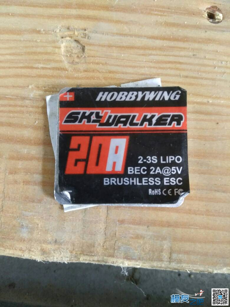

一个20A的电调,上电之后发烫,BEC有输出,就是电机不转,拆开以后发现烧了一个场效应管,型号是85u03gh,淘宝搜能搜到同型号的,只是下面一行丝印对不上,电调上是10205A淘宝没有一样的,能不能用别的替代下?

大佬们给点意见

就是这个,下面一行丝印是什么意思?

下面那个没用
发表于 2017-10-20 12:38:46 | 显示全部楼层
不用管下面,可以换同型号的

不会转起来卡顿吧电调烧了,大家来会诊一下 电调,电机 作者:ToyBoy 9054

不是同一批次影响大不大?

不会转起来卡顿吧
不会,感觉不像那个坏了,坏了一个应该会转,我那个坏了一个还能用,就是插上就冒烟

最好把mos管全换了
有啥特别要求吗
发表于 2017-10-20 17:45:22 | 显示全部楼层
怼上去就行 只要型号一样就行 或者你可能换电流更大的 换更大要全部一起换

电流更大的怎么换?能不能换成一个30A的,我对电调原理不太懂,只是喜欢折腾

可以的只要找对场效应管就行 要电阻低的

要首先确定是場管坏了,再跟换同型号,下面的是场地及批次代码一班不深究可以通用。注意排查所以場管。不建议随意换高一级电流特性管子。匹配度还是有风险。
