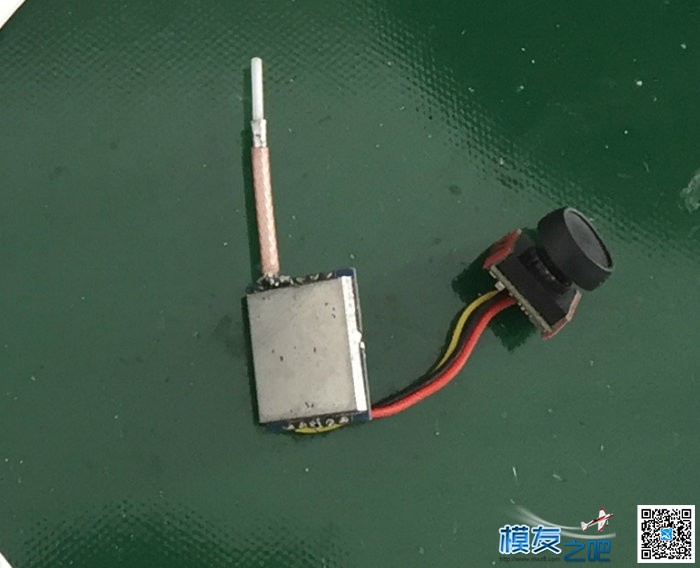

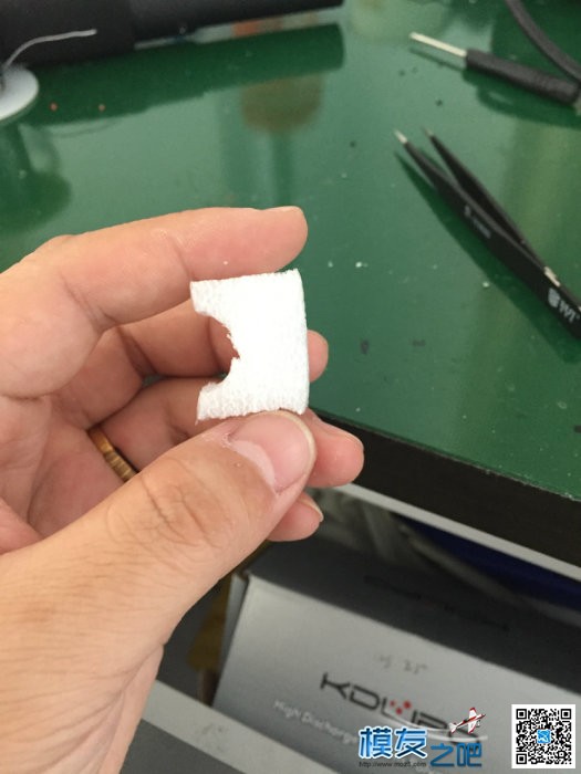

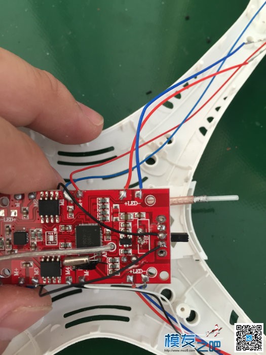

国考省不到俩月,正在发奋看书,然而题好多,书难看,想室内飞一下bee小空心杯吧,才想到神控D10正式退役,没得玩了,改装个玩具玩耍吧,就是市面上非常常见的那种小四轴玩具,给孩子们玩耍的,还带一键翻滚,6翻天准备一个25mw图传发射,一个微型摄像头就行了,只是简单的加装,搞起
神控D10正式退役,没得玩了,改装个玩具玩耍吧 电池,图传,四轴 作者:斑斓月影 2428

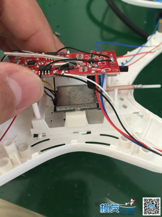

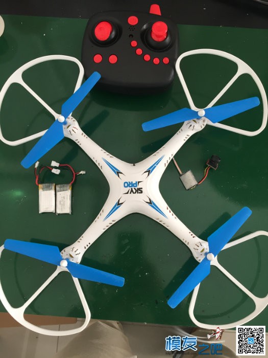

开拆,桨保拆掉,桨拆掉,上壳拆掉,拆!!!拆!!!拆!!!
神控D10正式退役,没得玩了,改装个玩具玩耍吧 电池,图传,四轴 作者:斑斓月影 9890
神控D10正式退役,没得玩了,改装个玩具玩耍吧 电池,图传,四轴 作者:斑斓月影 3266

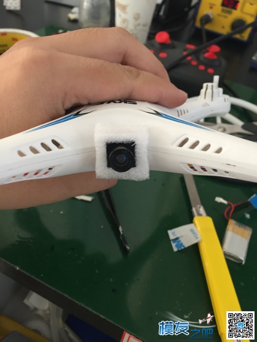

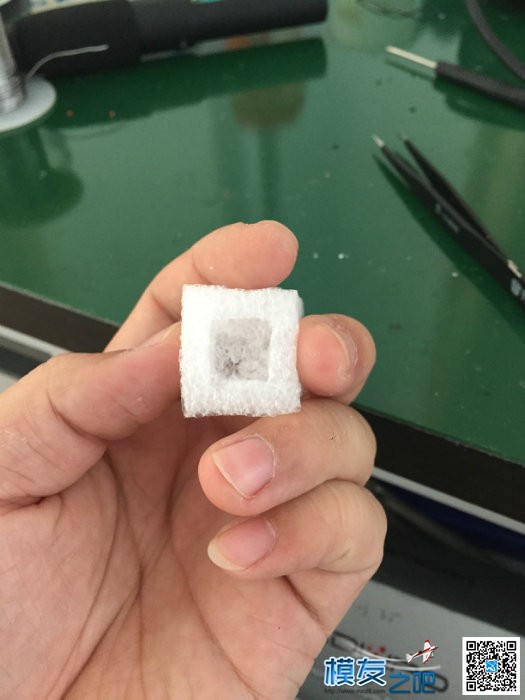

接下来用泡沫给摄像头做个底座

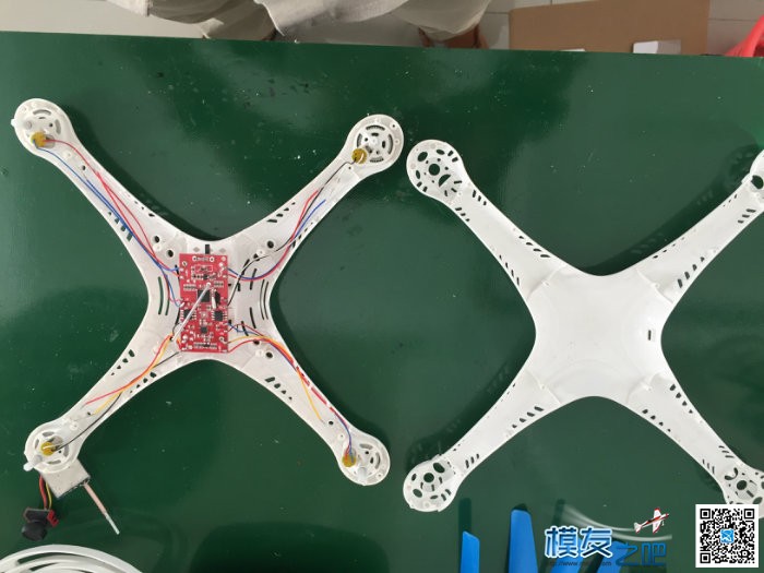

然后把图传找个地方一粘,焊接电源线,注意焊到开关那里,别直接接电源插座,飞完了没电了可以不用拔电池

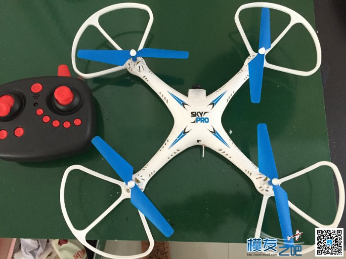

盖上盖,3M固定摄像头座
神控D10正式退役,没得玩了,改装个玩具玩耍吧 电池,图传,四轴 作者:斑斓月影 8901
神控D10正式退役,没得玩了,改装个玩具玩耍吧 电池,图传,四轴 作者:斑斓月影 9844
完工,可以在室内爽一下了
