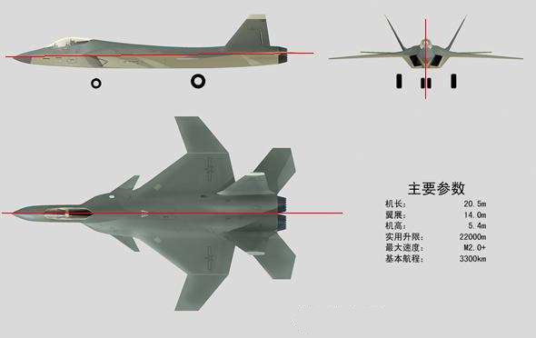

朱雀战机
  洪都航空工业集团设计:罗竑
  动态航空模型设计制作:5856航模工作室
机长:1515MM
翼展:910MM
电子设备:70MM黑旋风涵道推力1500G  50A电调  11.1V   2200HMA  25C电池
9G舵机5个
全套减震起落架(前转向)
翼面积:30.93平方分米
翼载荷:1546.5G
起飞重量:950G
推重比:1.5:1
  朱雀战机三面图

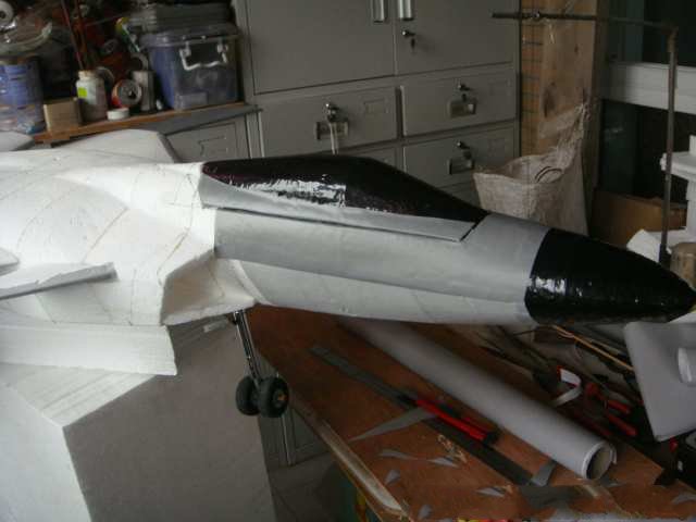

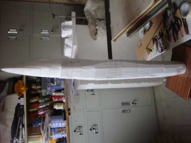

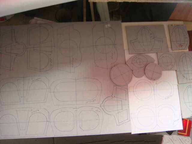

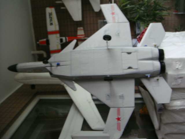

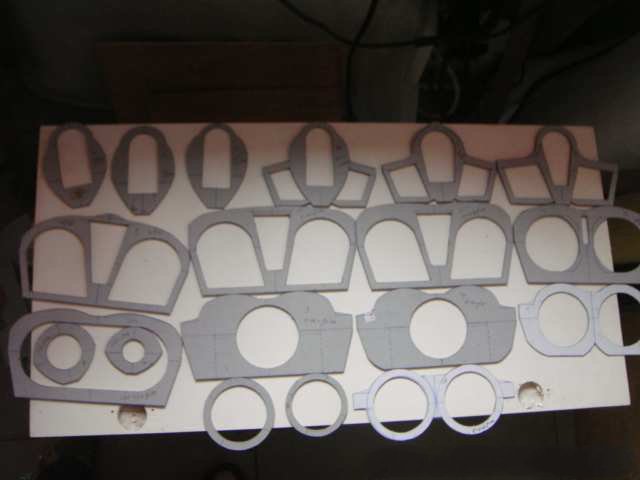

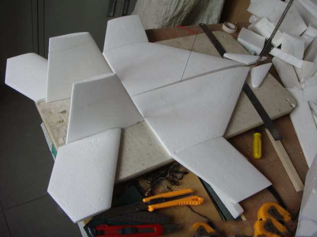

1:1加工图、模板图及模板
【转5856】制作《高机动性、高敏捷性信息化隐身战机》朱... 电池,舵机,电调,发动机,RDA5856ESE 作者:梦里寻梦 2693 【转5856】制作《高机动性、高敏捷性信息化隐身战机》朱... 电池,舵机,电调,发动机,RDA5856ESE 作者:梦里寻梦 4588 【转5856】制作《高机动性、高敏捷性信息化隐身战机》朱... 电池,舵机,电调,发动机,RDA5856ESE 作者:梦里寻梦 9496 【转5856】制作《高机动性、高敏捷性信息化隐身战机》朱... 电池,舵机,电调,发动机,RDA5856ESE 作者:梦里寻梦 1134

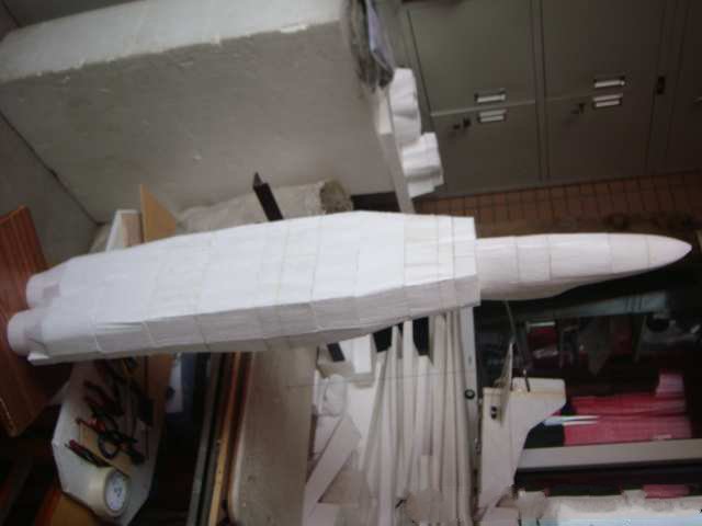

加工完成的全套模块
【转5856】制作《高机动性、高敏捷性信息化隐身战机》朱... 电池,舵机,电调,发动机,RDA5856ESE 作者:梦里寻梦 4964

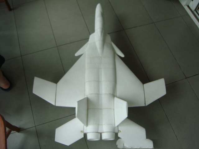

假意拼接效果图
【转5856】制作《高机动性、高敏捷性信息化隐身战机》朱... 电池,舵机,电调,发动机,RDA5856ESE 作者:梦里寻梦 2630 【转5856】制作《高机动性、高敏捷性信息化隐身战机》朱... 电池,舵机,电调,发动机,RDA5856ESE 作者:梦里寻梦 9054 【转5856】制作《高机动性、高敏捷性信息化隐身战机》朱... 电池,舵机,电调,发动机,RDA5856ESE 作者:梦里寻梦 3306 【转5856】制作《高机动性、高敏捷性信息化隐身战机》朱... 电池,舵机,电调,发动机,RDA5856ESE 作者:梦里寻梦 8550

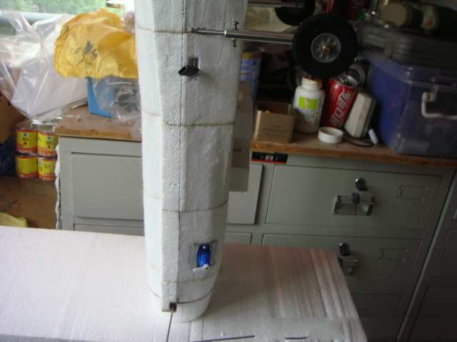

全动尾翼制作
【转5856】制作《高机动性、高敏捷性信息化隐身战机》朱... 电池,舵机,电调,发动机,RDA5856ESE 作者:梦里寻梦 2607 【转5856】制作《高机动性、高敏捷性信息化隐身战机》朱... 电池,舵机,电调,发动机,RDA5856ESE 作者:梦里寻梦 7817 【转5856】制作《高机动性、高敏捷性信息化隐身战机》朱... 电池,舵机,电调,发动机,RDA5856ESE 作者:梦里寻梦 8180 【转5856】制作《高机动性、高敏捷性信息化隐身战机》朱... 电池,舵机,电调,发动机,RDA5856ESE 作者:梦里寻梦 8721

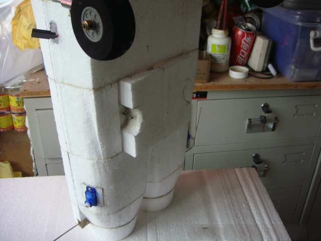

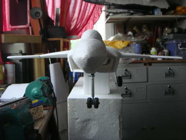

起落架的加工与安装
【转5856】制作《高机动性、高敏捷性信息化隐身战机》朱... 电池,舵机,电调,发动机,RDA5856ESE 作者:梦里寻梦 3038 【转5856】制作《高机动性、高敏捷性信息化隐身战机》朱... 电池,舵机,电调,发动机,RDA5856ESE 作者:梦里寻梦 7470 【转5856】制作《高机动性、高敏捷性信息化隐身战机》朱... 电池,舵机,电调,发动机,RDA5856ESE 作者:梦里寻梦 8126 【转5856】制作《高机动性、高敏捷性信息化隐身战机》朱... 电池,舵机,电调,发动机,RDA5856ESE 作者:梦里寻梦 6442

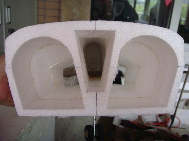

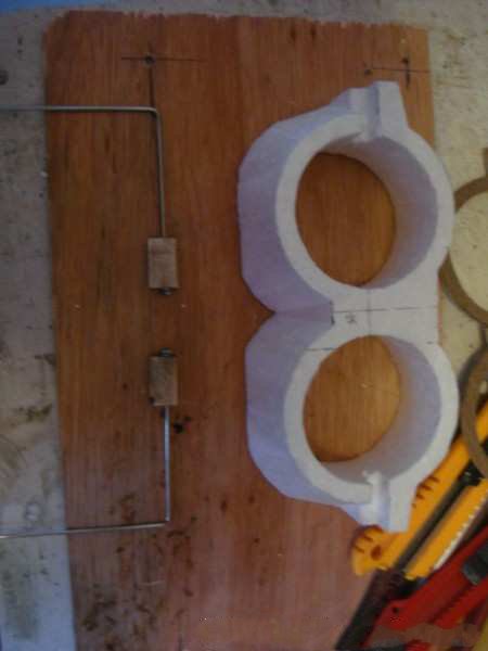

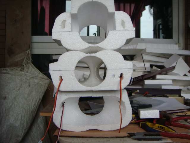

双喷口单涵道
【转5856】制作《高机动性、高敏捷性信息化隐身战机》朱... 电池,舵机,电调,发动机,RDA5856ESE 作者:梦里寻梦 8439 【转5856】制作《高机动性、高敏捷性信息化隐身战机》朱... 电池,舵机,电调,发动机,RDA5856ESE 作者:梦里寻梦 9399

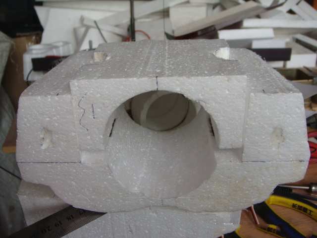

涵道安装口
【转5856】制作《高机动性、高敏捷性信息化隐身战机》朱... 电池,舵机,电调,发动机,RDA5856ESE 作者:梦里寻梦 6745 【转5856】制作《高机动性、高敏捷性信息化隐身战机》朱... 电池,舵机,电调,发动机,RDA5856ESE 作者:梦里寻梦 6676
加工完成的全部机翼
【转5856】制作《高机动性、高敏捷性信息化隐身战机》朱... 电池,舵机,电调,发动机,RDA5856ESE 作者:梦里寻梦 3059 【转5856】制作《高机动性、高敏捷性信息化隐身战机》朱... 电池,舵机,电调,发动机,RDA5856ESE 作者:梦里寻梦 6999
制作翼尖副翼转动部分
【转5856】制作《高机动性、高敏捷性信息化隐身战机》朱... 电池,舵机,电调,发动机,RDA5856ESE 作者:梦里寻梦 1680 【转5856】制作《高机动性、高敏捷性信息化隐身战机》朱... 电池,舵机,电调,发动机,RDA5856ESE 作者:梦里寻梦 1153

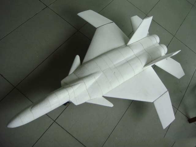

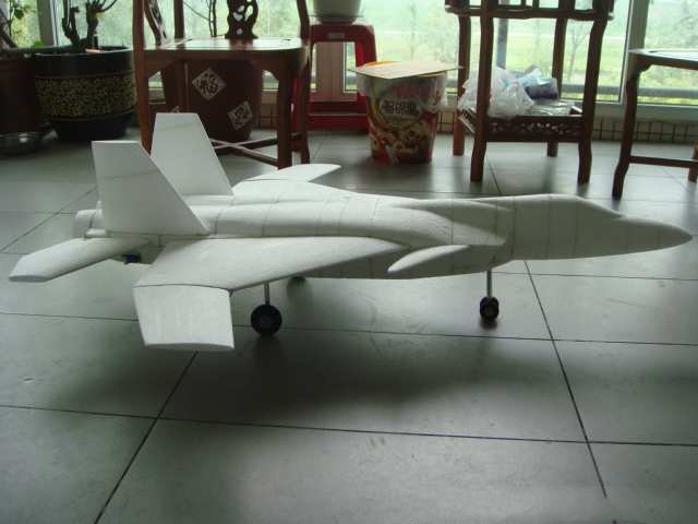

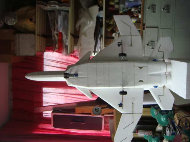

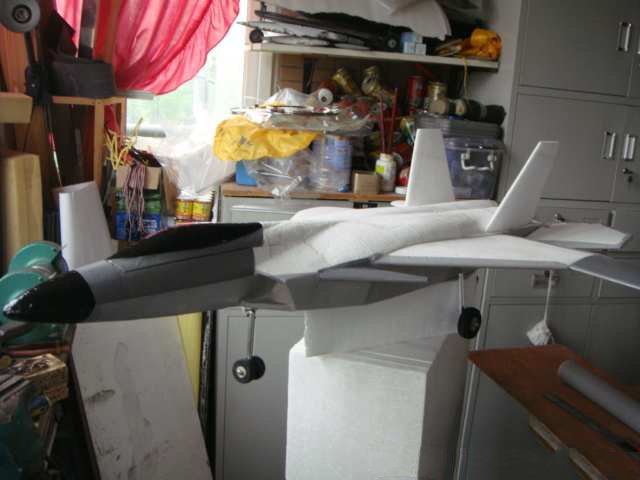

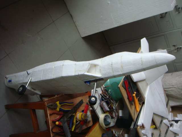

开始组装
【转5856】制作《高机动性、高敏捷性信息化隐身战机》朱... 电池,舵机,电调,发动机,RDA5856ESE 作者:梦里寻梦 7321 【转5856】制作《高机动性、高敏捷性信息化隐身战机》朱... 电池,舵机,电调,发动机,RDA5856ESE 作者:梦里寻梦 1340 【转5856】制作《高机动性、高敏捷性信息化隐身战机》朱... 电池,舵机,电调,发动机,RDA5856ESE 作者:梦里寻梦 4526 【转5856】制作《高机动性、高敏捷性信息化隐身战机》朱... 电池,舵机,电调,发动机,RDA5856ESE 作者:梦里寻梦 4212
总装完成
【转5856】制作《高机动性、高敏捷性信息化隐身战机》朱... 电池,舵机,电调,发动机,RDA5856ESE 作者:梦里寻梦 1107 【转5856】制作《高机动性、高敏捷性信息化隐身战机》朱... 电池,舵机,电调,发动机,RDA5856ESE 作者:梦里寻梦 2956 【转5856】制作《高机动性、高敏捷性信息化隐身战机》朱... 电池,舵机,电调,发动机,RDA5856ESE 作者:梦里寻梦 7078 【转5856】制作《高机动性、高敏捷性信息化隐身战机》朱... 电池,舵机,电调,发动机,RDA5856ESE 作者:梦里寻梦 1619 【转5856】制作《高机动性、高敏捷性信息化隐身战机》朱... 电池,舵机,电调,发动机,RDA5856ESE 作者:梦里寻梦 5553 【转5856】制作《高机动性、高敏捷性信息化隐身战机》朱... 电池,舵机,电调,发动机,RDA5856ESE 作者:梦里寻梦 625 【转5856】制作《高机动性、高敏捷性信息化隐身战机》朱... 电池,舵机,电调,发动机,RDA5856ESE 作者:梦里寻梦 9896 【转5856】制作《高机动性、高敏捷性信息化隐身战机》朱... 电池,舵机,电调,发动机,RDA5856ESE 作者:梦里寻梦 2363 【转5856】制作《高机动性、高敏捷性信息化隐身战机》朱... 电池,舵机,电调,发动机,RDA5856ESE 作者:梦里寻梦 7994 【转5856】制作《高机动性、高敏捷性信息化隐身战机》朱... 电池,舵机,电调,发动机,RDA5856ESE 作者:梦里寻梦 4417 【转5856】制作《高机动性、高敏捷性信息化隐身战机》朱... 电池,舵机,电调,发动机,RDA5856ESE 作者:梦里寻梦 2682 【转5856】制作《高机动性、高敏捷性信息化隐身战机》朱... 电池,舵机,电调,发动机,RDA5856ESE 作者:梦里寻梦 4106

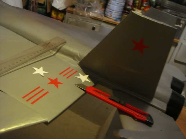

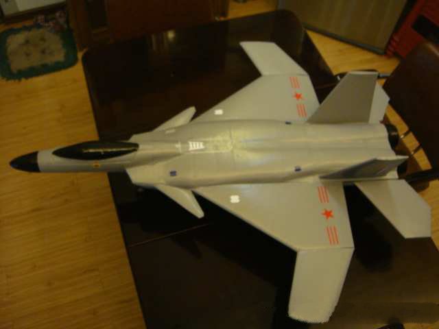

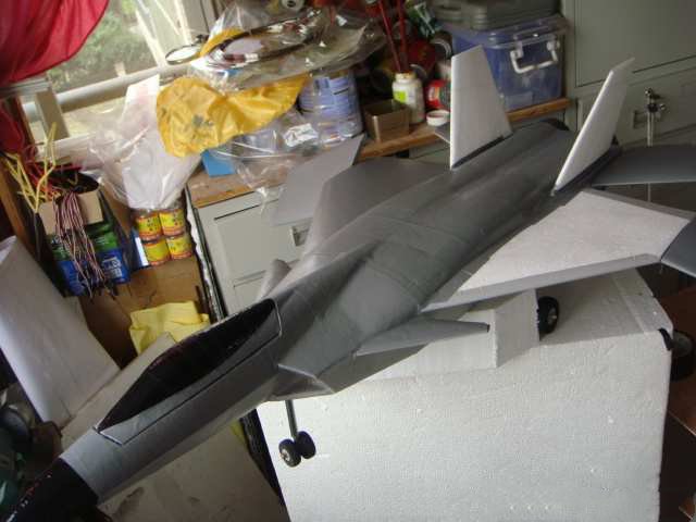

完成涂装
【转5856】制作《高机动性、高敏捷性信息化隐身战机》朱... 电池,舵机,电调,发动机,RDA5856ESE 作者:梦里寻梦 6450 【转5856】制作《高机动性、高敏捷性信息化隐身战机》朱... 电池,舵机,电调,发动机,RDA5856ESE 作者:梦里寻梦 3704 【转5856】制作《高机动性、高敏捷性信息化隐身战机》朱... 电池,舵机,电调,发动机,RDA5856ESE 作者:梦里寻梦 1998 【转5856】制作《高机动性、高敏捷性信息化隐身战机》朱... 电池,舵机,电调,发动机,RDA5856ESE 作者:梦里寻梦 4820 【转5856】制作《高机动性、高敏捷性信息化隐身战机》朱... 电池,舵机,电调,发动机,RDA5856ESE 作者:梦里寻梦 5006 【转5856】制作《高机动性、高敏捷性信息化隐身战机》朱... 电池,舵机,电调,发动机,RDA5856ESE 作者:梦里寻梦 5245 【转5856】制作《高机动性、高敏捷性信息化隐身战机》朱... 电池,舵机,电调,发动机,RDA5856ESE 作者:梦里寻梦 4079 【转5856】制作《高机动性、高敏捷性信息化隐身战机》朱... 电池,舵机,电调,发动机,RDA5856ESE 作者:梦里寻梦 7895 【转5856】制作《高机动性、高敏捷性信息化隐身战机》朱... 电池,舵机,电调,发动机,RDA5856ESE 作者:梦里寻梦 8466 【转5856】制作《高机动性、高敏捷性信息化隐身战机》朱... 电池,舵机,电调,发动机,RDA5856ESE 作者:梦里寻梦 1489 【转5856】制作《高机动性、高敏捷性信息化隐身战机》朱... 电池,舵机,电调,发动机,RDA5856ESE 作者:梦里寻梦 7876 【转5856】制作《高机动性、高敏捷性信息化隐身战机》朱... 电池,舵机,电调,发动机,RDA5856ESE 作者:梦里寻梦 3159 【转5856】制作《高机动性、高敏捷性信息化隐身战机》朱... 电池,舵机,电调,发动机,RDA5856ESE 作者:梦里寻梦 936 【转5856】制作《高机动性、高敏捷性信息化隐身战机》朱... 电池,舵机,电调,发动机,RDA5856ESE 作者:梦里寻梦 8916 【转5856】制作《高机动性、高敏捷性信息化隐身战机》朱... 电池,舵机,电调,发动机,RDA5856ESE 作者:梦里寻梦 5658
等买了涵道安装后再试飞
【转5856】制作《高机动性、高敏捷性信息化隐身战机》朱... 电池,舵机,电调,发动机,RDA5856ESE 作者:梦里寻梦 7062
