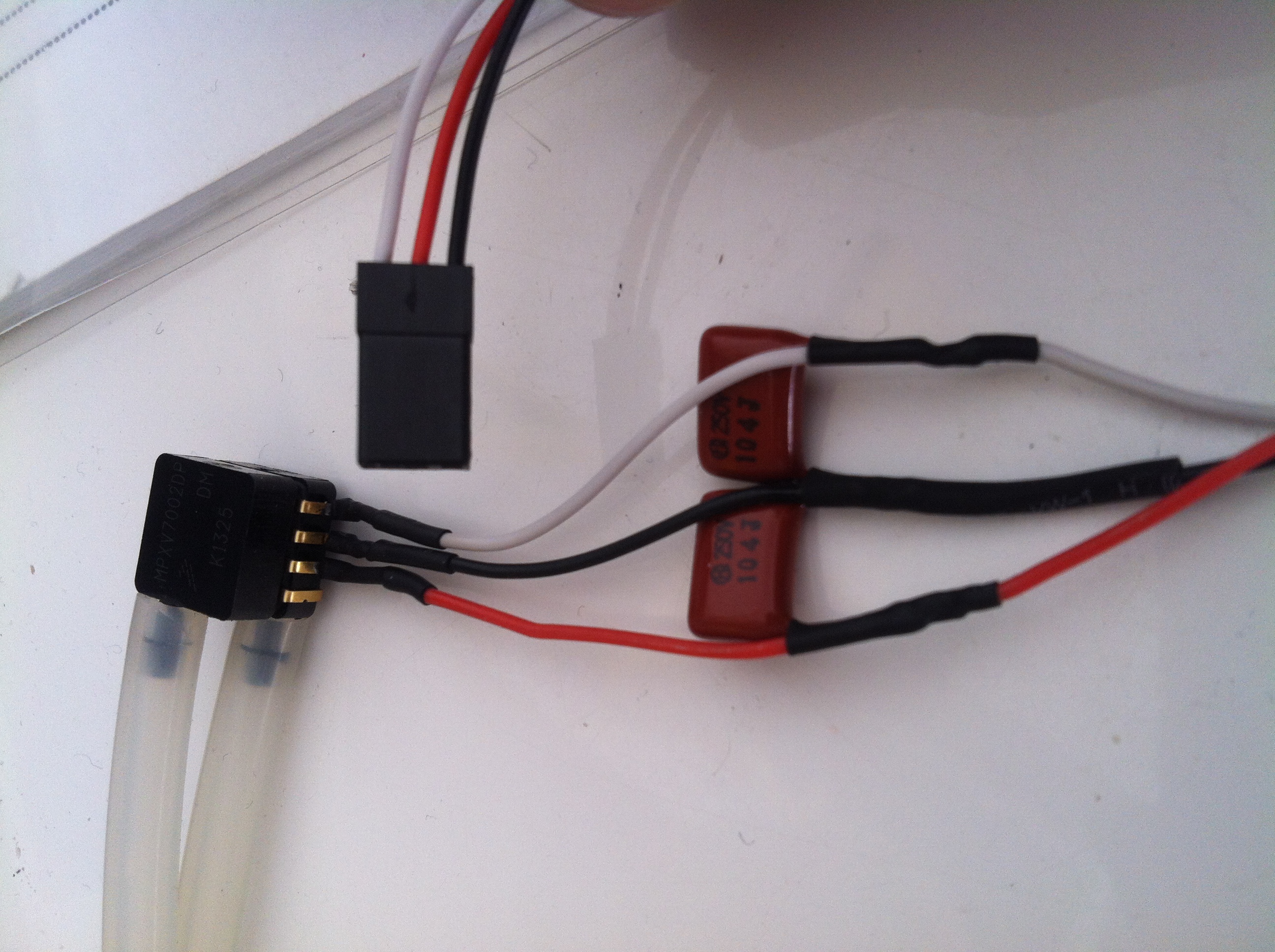

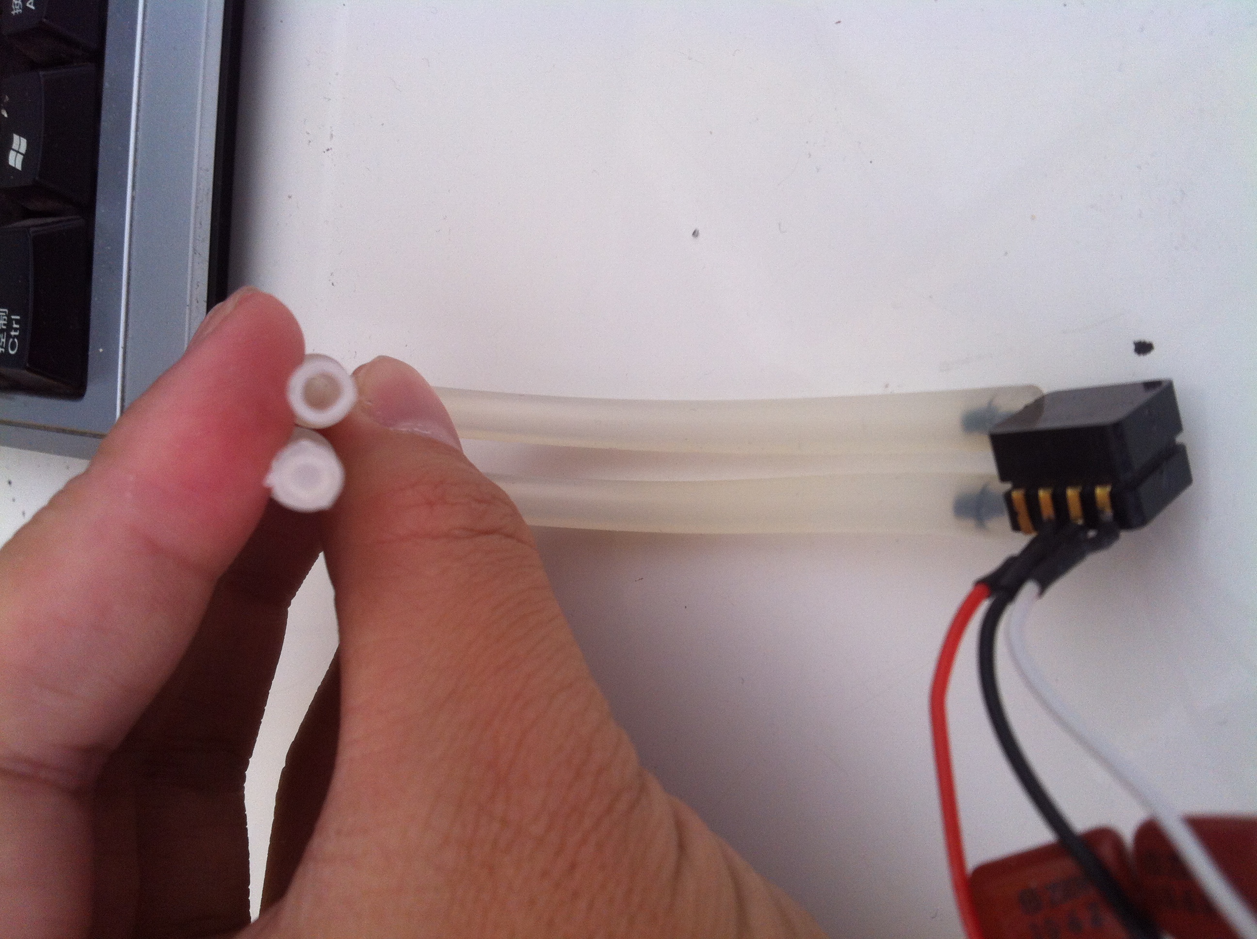

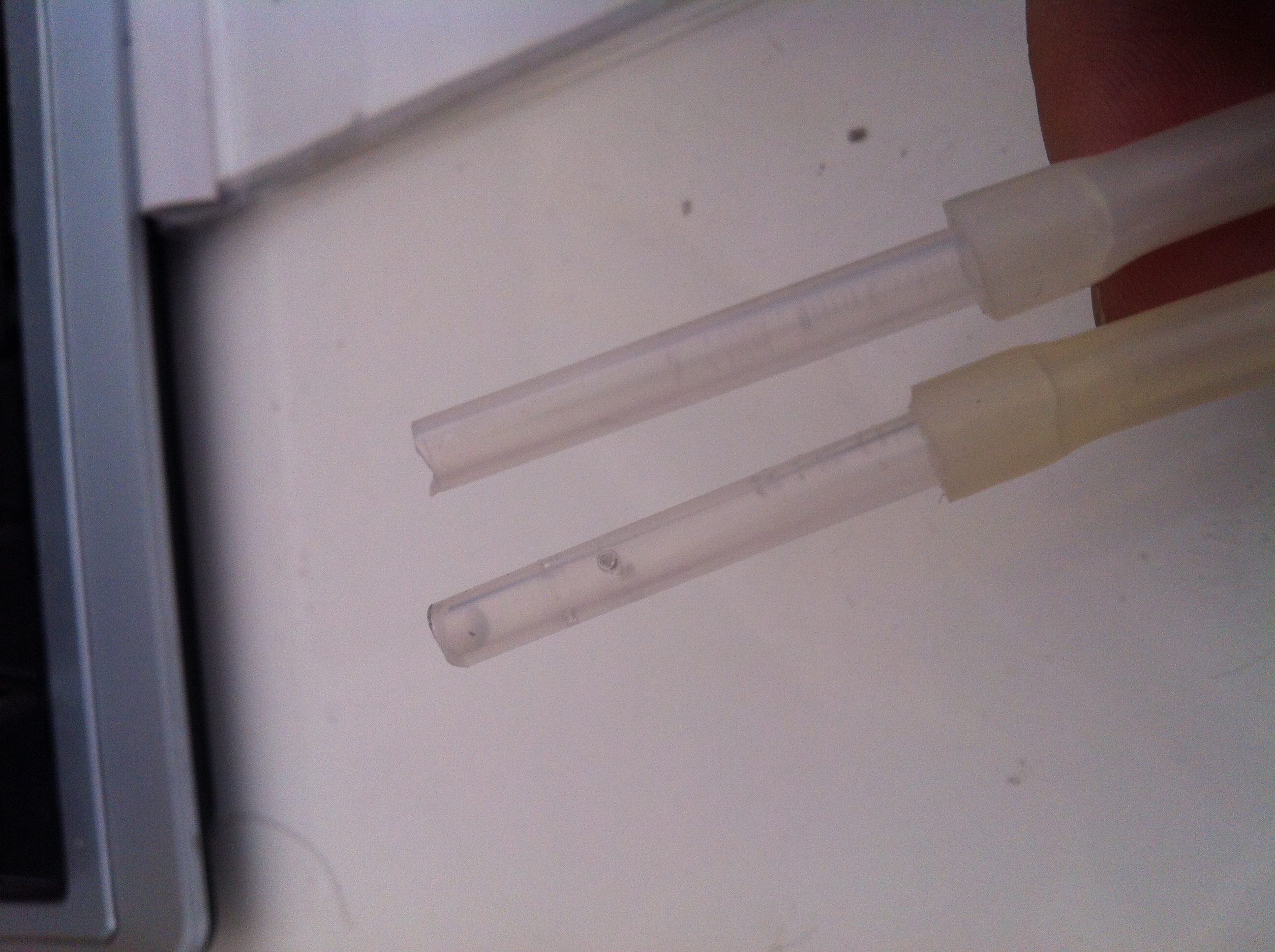

   最近购置了一套APM飞控用来飞固定翼。回来查阅资料发现固定翼装空速计是非常有必要的,能在一定程度上减少飞机自旋,失速的危险。上淘宝一看,成品空速计价格大致都在130元左右。加上运费基本150,能买基本能买3台小赛。让我等屌丝情何以堪。。。后决定自己动手。上百度查阅资料,APM飞控的空速计就是用一块名字叫MPXV7002DP的压力检测模块来实现的价格在60元左右。后来买一块决定自己动手制作。
    第一次发帖,60元搞定APM空速计. 固定翼,飞控,APM,什么是空速,空速怎么算 作者:onelovebl 3353 第一次发帖,60元搞定APM空速计. 固定翼,飞控,APM,什么是空速,空速怎么算 作者:onelovebl 7725
    资料说明该模块只用到2。3。4号针脚,其中25V电源,3GND4为信号输出。
开始动手。
第一次发帖,60元搞定APM空速计. 固定翼,飞控,APM,什么是空速,空速怎么算 作者:onelovebl 2953 第一次发帖,60元搞定APM空速计. 固定翼,飞控,APM,什么是空速,空速怎么算 作者:onelovebl 5342 第一次发帖,60元搞定APM空速计. 固定翼,飞控,APM,什么是空速,空速怎么算 作者:onelovebl 3753 第一次发帖,60元搞定APM空速计. 固定翼,飞控,APM,什么是空速,空速怎么算 作者:onelovebl 4972 第一次发帖,60元搞定APM空速计. 固定翼,飞控,APM,什么是空速,空速怎么算 作者:onelovebl 5514
    并联的电容起到滤波的作用,大家有的话焊上,没有不焊也是可以的。。。

大神膜拜啊,电路图看不到,你把那两个PNG文件用附件上传到论坛再插入贴子中,还有那个压力检测模块可以直接接APM,具体速度值是由APM计算得出的?

电路图挂了,找不到。其实也用不着,直接看我的图,三根线不同的颜色很好区分的。直接接接到APM的A0接口。。。但是电源,GND和信号线要分清楚。。。

就这样可以直接接到APM上?没问题?

就这样可以直接接到APM上?没问题?
没问题。。。只要焊接时候不要短路了。
 楼主| 发表于 2013-12-3 17:15:25 | 显示全部楼层
北方的狼 发表于 2013-12-3 17:01 第一次发帖,60元搞定APM空速计. 固定翼,飞控,APM,什么是空速,空速怎么算 作者:onelovebl 4138
就这样可以直接接到APM上?没问题?
制作原理和成品空速计完全一样的。你可以仔细看看成品,其实就是多了一个PCB板。
