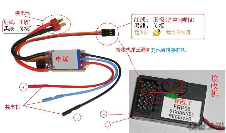

上此图以为新手解忧!
图中接收机型号为:天地飞(TDF6A)6通道
    电调为无刷电调
    电机肯定也是无刷电机了!
有误之处,还望高手指出!
{转liujia945 }新手进!电机与电调与接收机的连接方法 电调,电机,天地飞,接收机 作者:think2fly 8931
发表于 2013-12-3 09:02:44 | 显示全部楼层
橙色线(有的电调信号线是白色的)是信号线 接受机就是通过橙色线控制电机的转速的  红色和黑色(细线)是给接收机供电的
 楼主| 发表于 2013-12-3 09:30:55 | 显示全部楼层
wengchuankuo 发表于 2013-12-3 09:02 {转liujia945 }新手进!电机与电调与接收机的连接方法 电调,电机,天地飞,接收机 作者:think2fly 9549
橙色线(有的电调信号线是白色的)是信号线 接受机就是通过橙色线控制电机的转速的  红色和黑色(细线)是给 ...
正解
