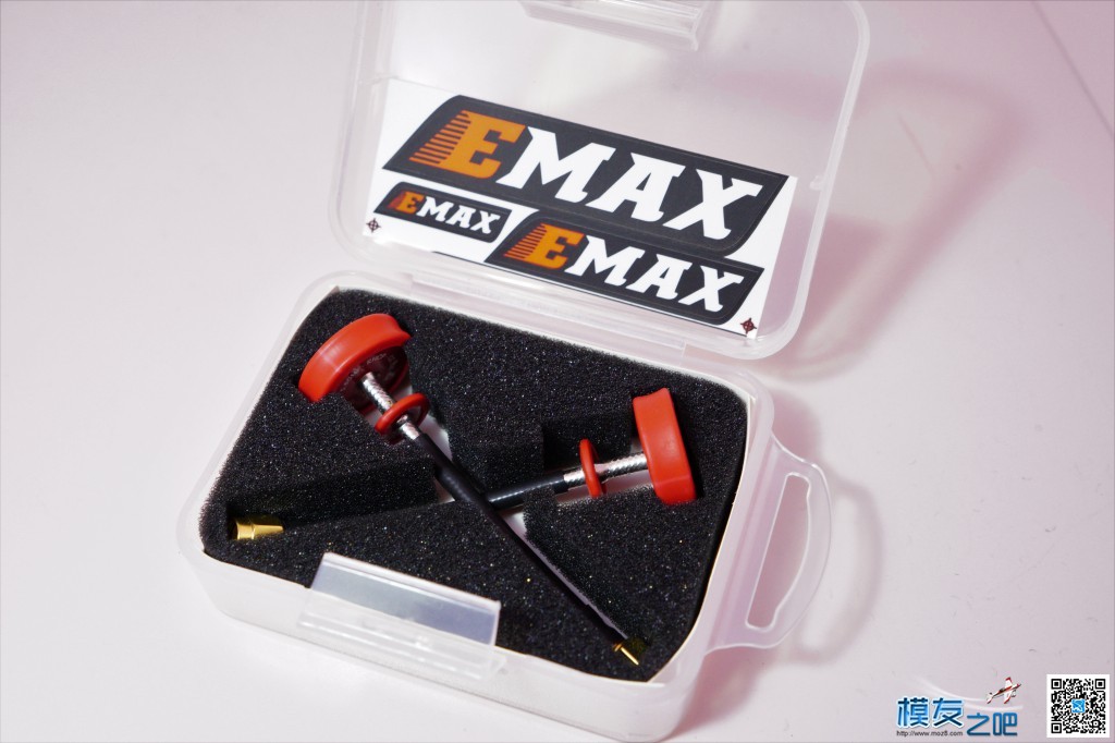

很传统的银燕包装盒!这里赞一个包装盒,用来装零件很合适,买过银燕东西的都知道
银燕EMAX宝塔天线实测对比 穿越机,天线,图传,开源,银燕 作者:bob488884 5743
打开盒子,里面交叉放着两根天线,这是80mm长度的右旋版,同时有EMAX贴纸,可以
银燕EMAX宝塔天线实测对比 穿越机,天线,图传,开源,银燕 作者:bob488884 2854

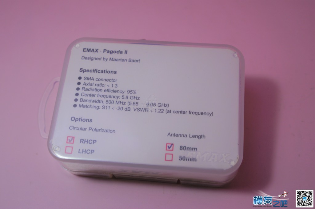

盒子背面,有详细产品参数
银燕EMAX宝塔天线实测对比 穿越机,天线,图传,开源,银燕 作者:bob488884 8411

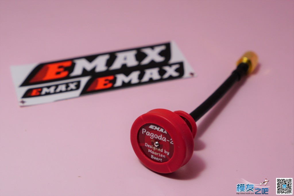

天线拿出来看看,很小巧
银燕EMAX宝塔天线实测对比 穿越机,天线,图传,开源,银燕 作者:bob488884 4909
换个角度看看
银燕EMAX宝塔天线实测对比 穿越机,天线,图传,开源,银燕 作者:bob488884 4833

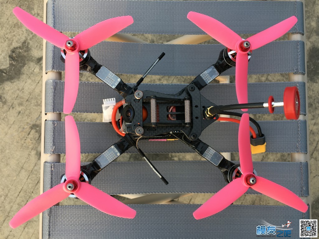

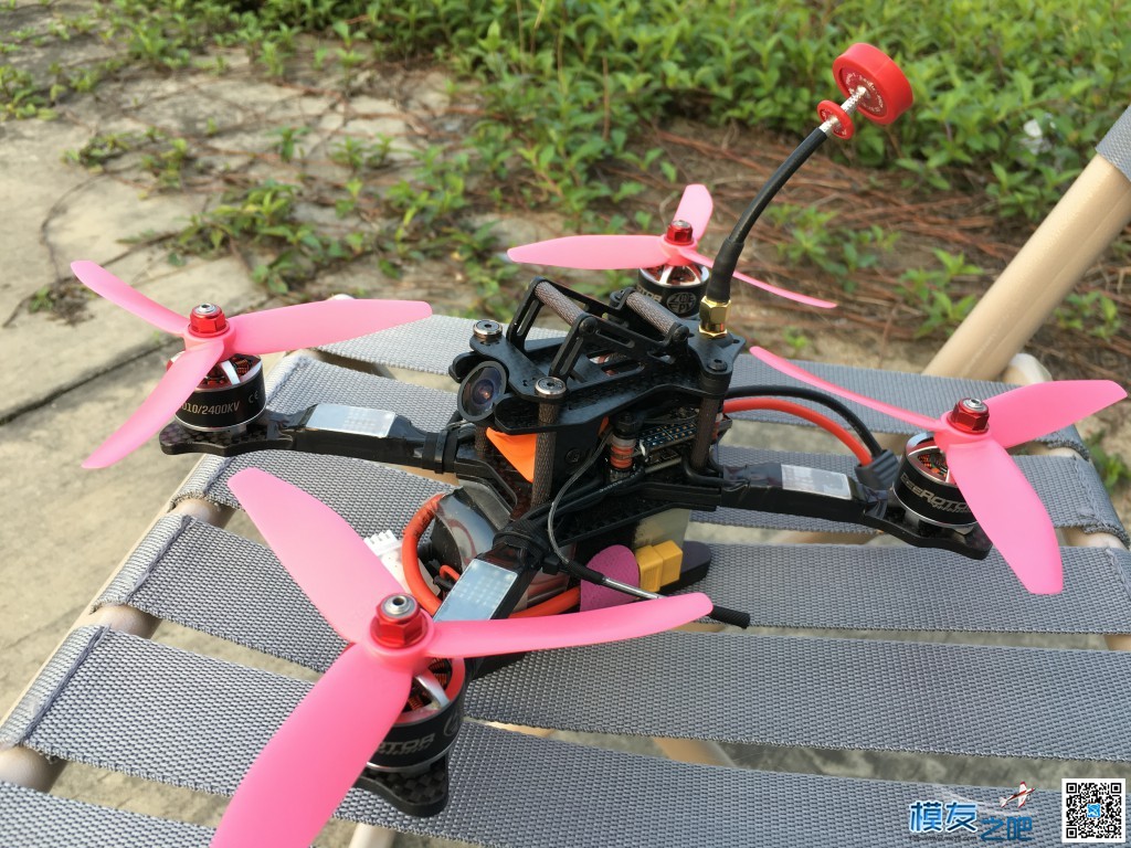

上机,很和谐
银燕EMAX宝塔天线实测对比 穿越机,天线,图传,开源,银燕 作者:bob488884 4846
银燕EMAX宝塔天线实测对比 穿越机,天线,图传,开源,银燕 作者:bob488884 3295
银燕EMAX宝塔天线实测对比 穿越机,天线,图传,开源,银燕 作者:bob488884 8093
由于时间关系,先拿出四叶蘑菇里面效果不错的奥xx天线实际试飞对比
银燕EMAX宝塔天线实测对比 穿越机,天线,图传,开源,银燕 作者:bob488884 6941
接收端是华x蘑菇
银燕EMAX宝塔天线实测对比 穿越机,天线,图传,开源,银燕 作者:bob488884 6695
对比视频
这是两台飞机分别飞的,图传是一样的
从视频可以看到,当飞过蓝色小车的时候(我在车尾坐着,面向另一边,车会阻挡信号),用奥xx天线会有干扰,而用EMAX宝塔就很干净。另外飞到一堆草的“隧道”里面时,宝塔表现也是完美,最后到比较高的地方翻了一下,也是很稳定。可以看出,实际表现和国外大神们测试的结果差不多,宝塔天线死角更小,而且重量轻,体积小,可以说是当今穿越机用图传天线的一个很好的选择。
