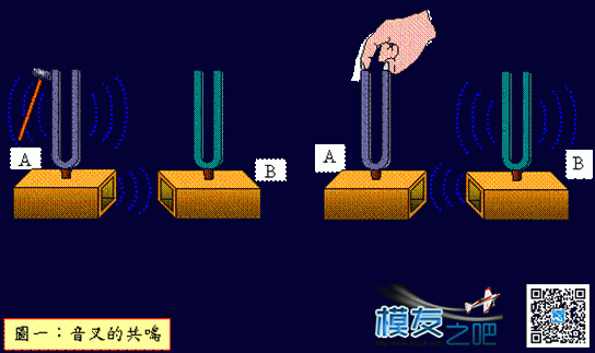

一看这段就懵逼!学渣的本性暴露了吧!我们来点科普的简单版。音叉共振都知道吧!
银燕银燕pagodaⅡ——9款天线打擂台 通信设备,电容器,磁力线,电磁波,电磁场 作者:宿宿-墨墨他爹 9921
两个频率一样的音叉,你一敲这个,那个也响!其实发射和接收的本质类似。你要想让传输质量高,也就是让那个音叉震的大。你只有两条路!
一、使劲敲——也就是增大功率。二、一样的叉——也就是频率尽可能一致。(这里就包括图传信号频率和天线自有频率的一致)

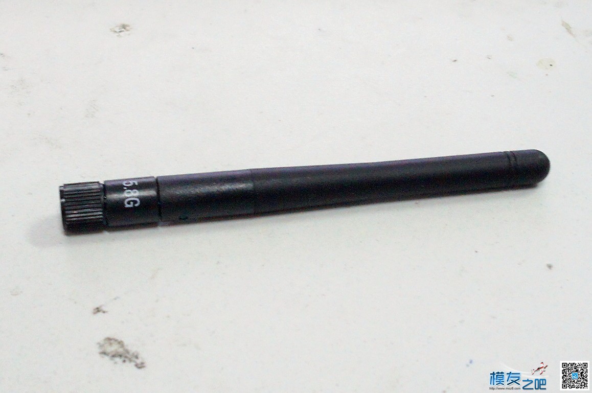

接收我用了一根3块钱的黑棒子(好像当时给路由买的,原装的被狗啃了)!你要知道这几款天线都不是吃素的!真要用测出配对极限,哪怕是用两根一样品牌的天线测我都要跑个几公里。

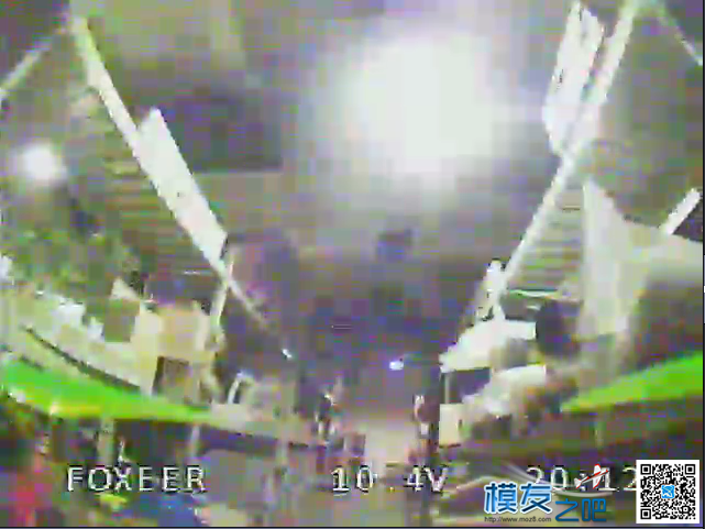

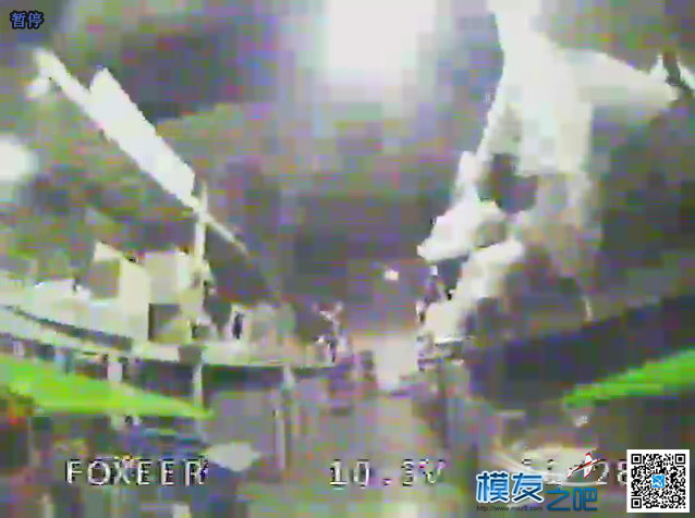

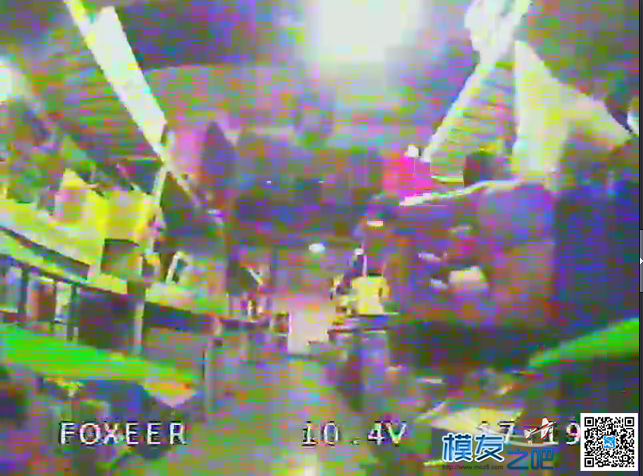

开始我想拿银燕给我这对啦拉距!结果走出500多米就走不动了!图像还没出现雪花。眼前都出现雪花了!老啦身体糠了!
银燕银燕pagodaⅡ——9款天线打擂台 通信设备,电容器,磁力线,电磁波,电磁场 作者:宿宿-墨墨他爹 6026

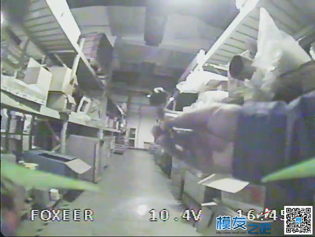

后来决定找个钢筋混凝土和钢筋货架的区域横向对比。
银燕银燕pagodaⅡ——9款天线打擂台 通信设备,电容器,磁力线,电磁波,电磁场 作者:宿宿-墨墨他爹 14

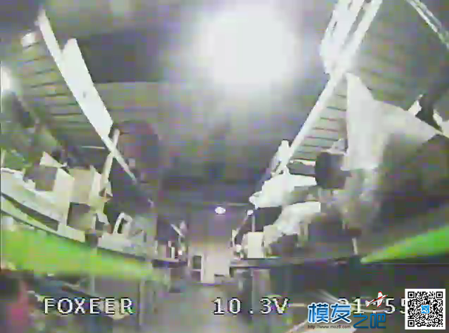

接收录影我用的口袋FPV,简单好用还能看见尖,(不懂尖的找我之前的帖子)。
发射设备:FOXEER TM200图传,FOXEER HS1195

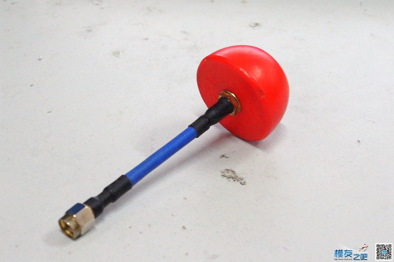

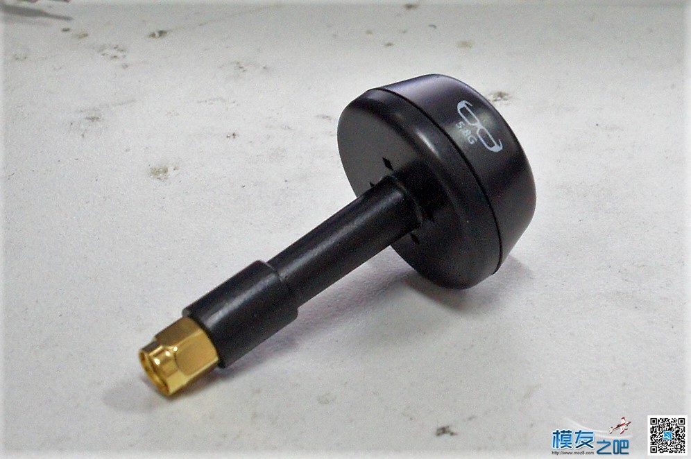

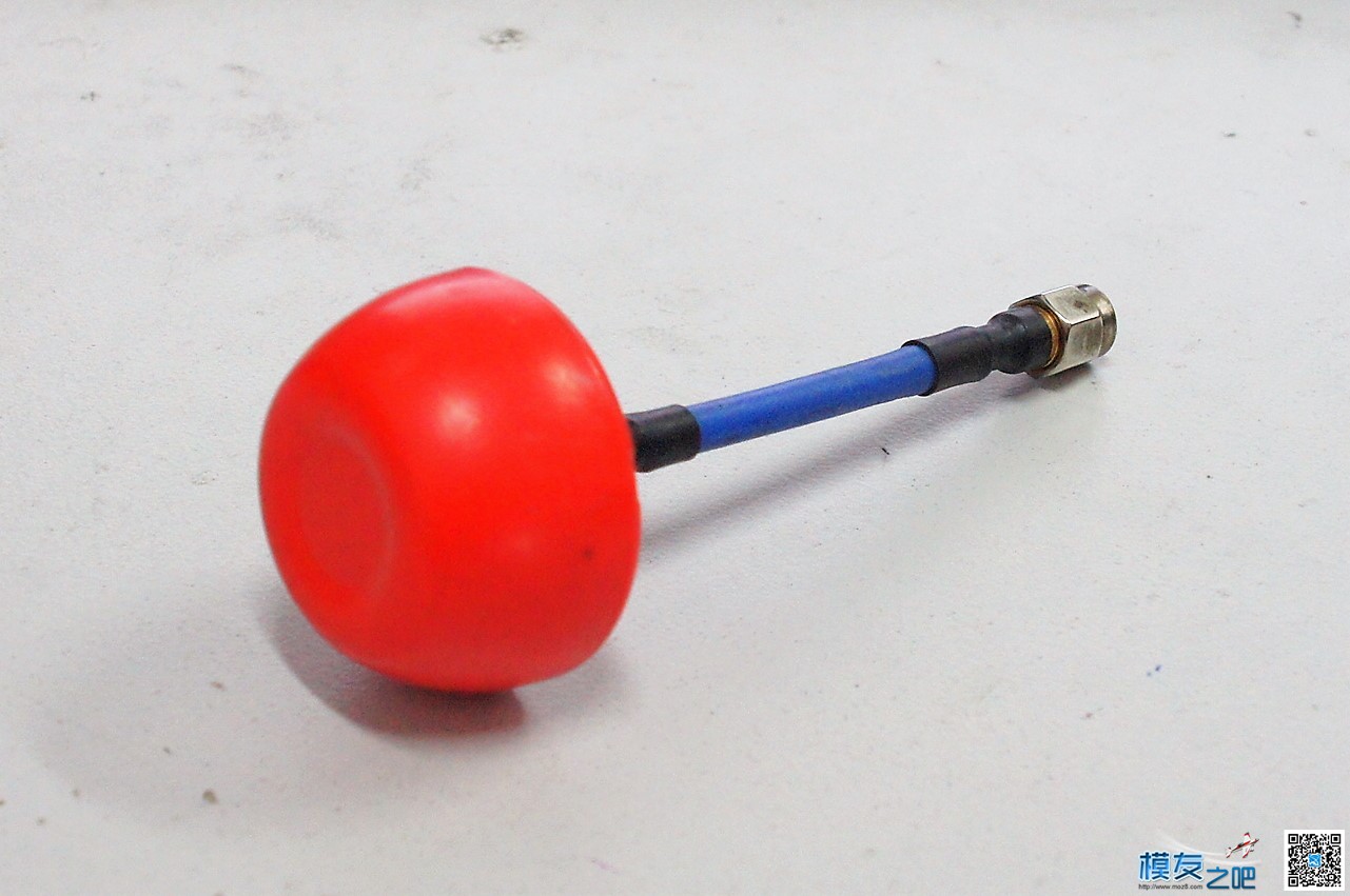

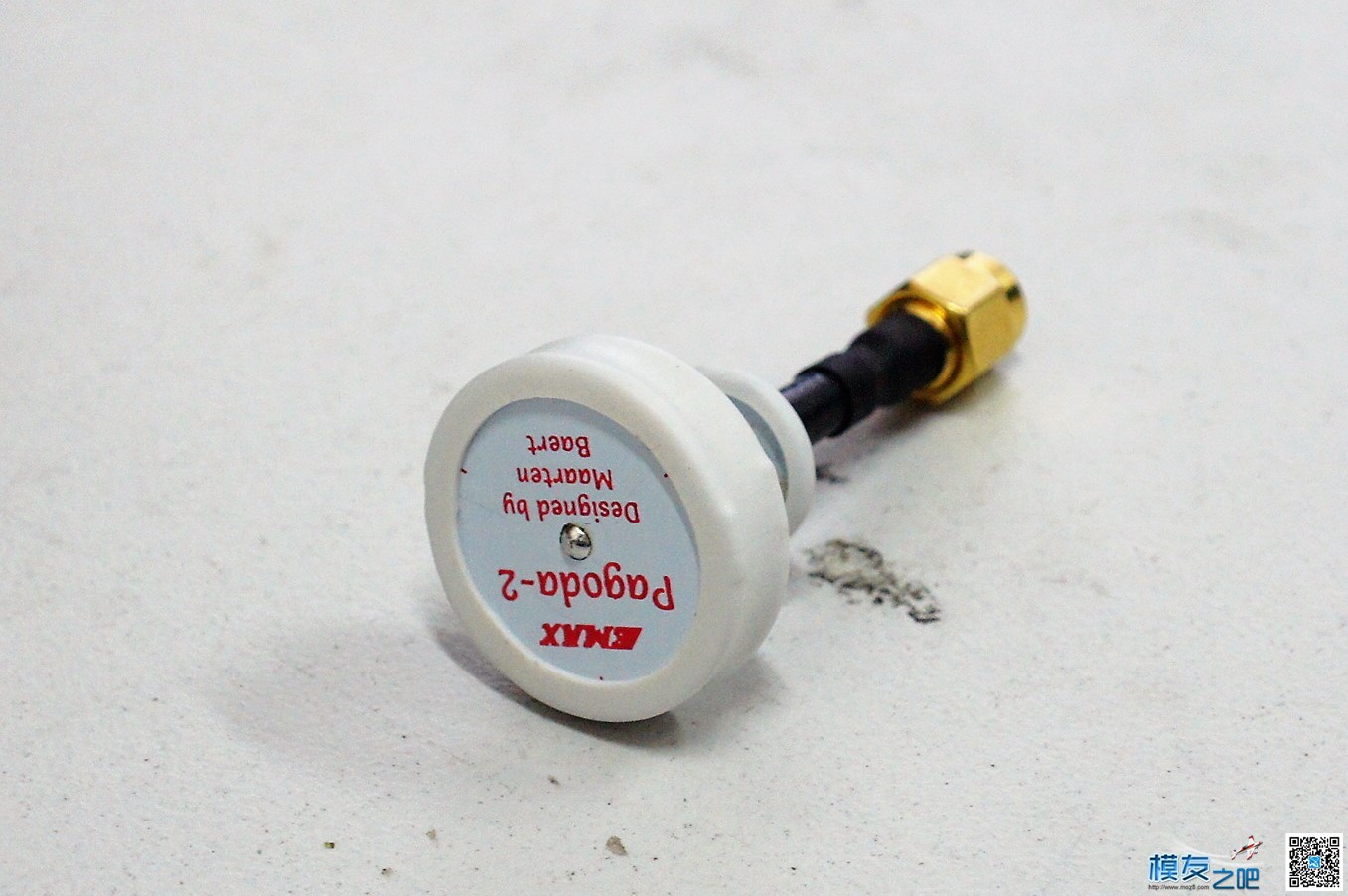

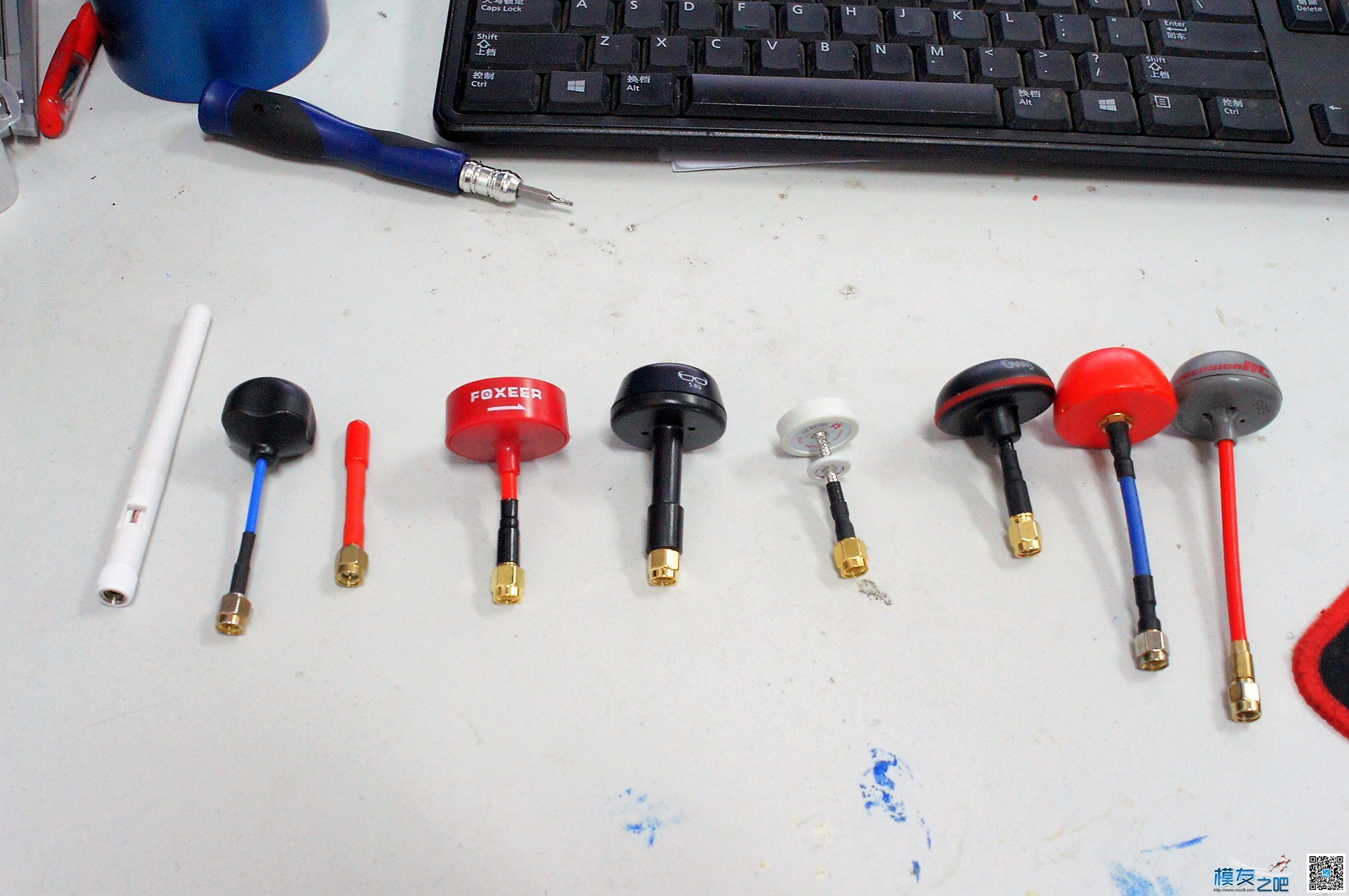

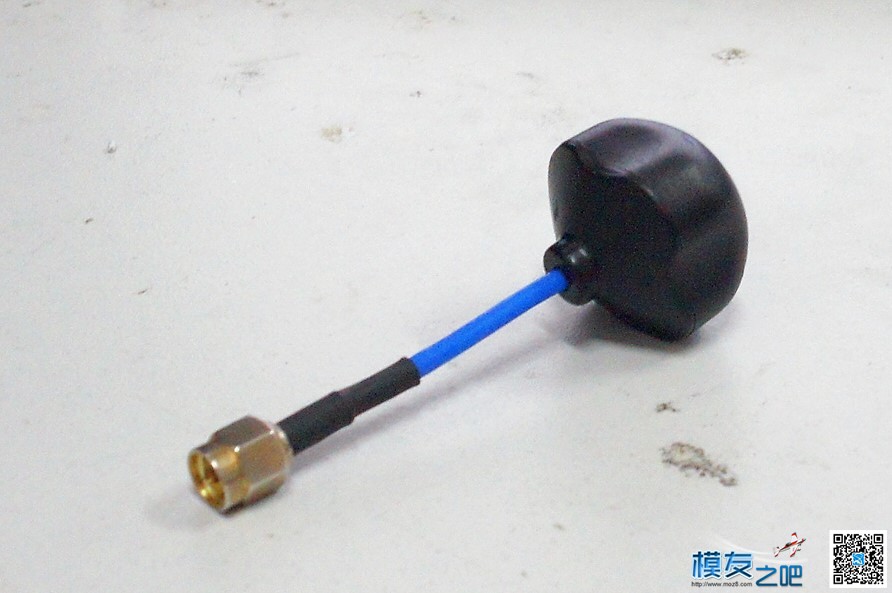

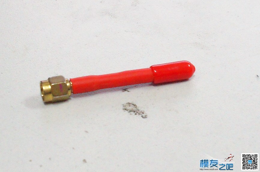

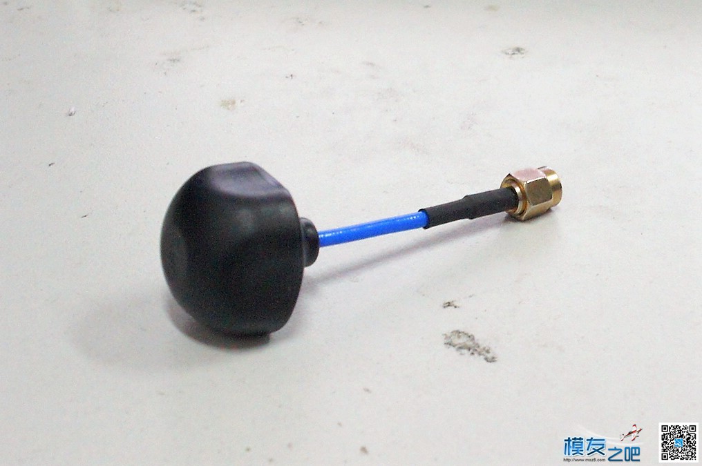

现在介绍一下参演的演员!手里收了不少天线,这次除了银燕的宝塔都是我的存货。
银燕银燕pagodaⅡ——9款天线打擂台 通信设备,电容器,磁力线,电磁波,电磁场 作者:宿宿-墨墨他爹 8661 银燕银燕pagodaⅡ——9款天线打擂台 通信设备,电容器,磁力线,电磁波,电磁场 作者:宿宿-墨墨他爹 2706 银燕银燕pagodaⅡ——9款天线打擂台 通信设备,电容器,磁力线,电磁波,电磁场 作者:宿宿-墨墨他爹 2980
银燕pagodaⅡ基本情况不错!看得清无雪花
这张是用一对天线的效果!明显好不少,但是他是左右旋一对的效果近似等于配对极限了!所以说卖天线还得成对买!

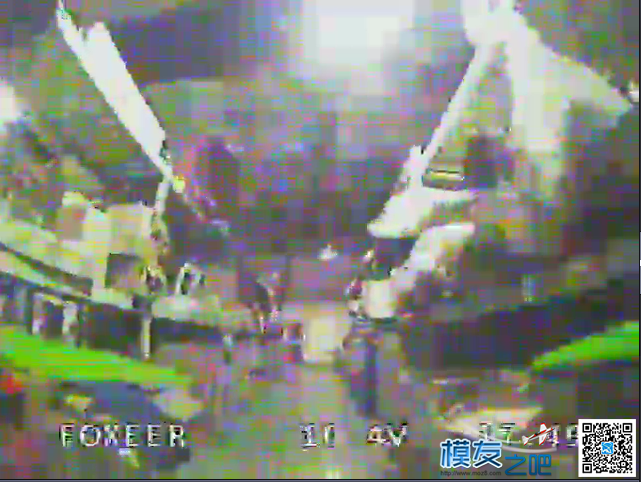

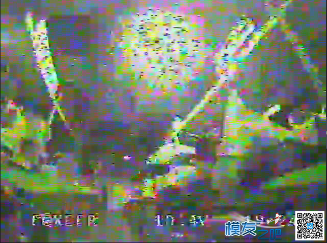

银燕银燕pagodaⅡ——9款天线打擂台 通信设备,电容器,磁力线,电磁波,电磁场 作者:宿宿-墨墨他爹 5523
继续用3块的棒子
银燕银燕pagodaⅡ——9款天线打擂台 通信设备,电容器,磁力线,电磁波,电磁场 作者:宿宿-墨墨他爹 9239 银燕银燕pagodaⅡ——9款天线打擂台 通信设备,电容器,磁力线,电磁波,电磁场 作者:宿宿-墨墨他爹 6540 银燕银燕pagodaⅡ——9款天线打擂台 通信设备,电容器,磁力线,电磁波,电磁场 作者:宿宿-墨墨他爹 4887
马歇尔的蘑菇这画面明显是对上频率了!
银燕银燕pagodaⅡ——9款天线打擂台 通信设备,电容器,磁力线,电磁波,电磁场 作者:宿宿-墨墨他爹 7018 银燕银燕pagodaⅡ——9款天线打擂台 通信设备,电容器,磁力线,电磁波,电磁场 作者:宿宿-墨墨他爹 4090 银燕银燕pagodaⅡ——9款天线打擂台 通信设备,电容器,磁力线,电磁波,电磁场 作者:宿宿-墨墨他爹 5367
DTS的蘑菇这就是大蘑菇的标准画面
银燕银燕pagodaⅡ——9款天线打擂台 通信设备,电容器,磁力线,电磁波,电磁场 作者:宿宿-墨墨他爹 3691 银燕银燕pagodaⅡ——9款天线打擂台 通信设备,电容器,磁力线,电磁波,电磁场 作者:宿宿-墨墨他爹 3073 银燕银燕pagodaⅡ——9款天线打擂台 通信设备,电容器,磁力线,电磁波,电磁场 作者:宿宿-墨墨他爹 3884
额~!啥啥眼镜的蘑菇额
银燕银燕pagodaⅡ——9款天线打擂台 通信设备,电容器,磁力线,电磁波,电磁场 作者:宿宿-墨墨他爹 877 银燕银燕pagodaⅡ——9款天线打擂台 通信设备,电容器,磁力线,电磁波,电磁场 作者:宿宿-墨墨他爹 5124 银燕银燕pagodaⅡ——9款天线打擂台 通信设备,电容器,磁力线,电磁波,电磁场 作者:宿宿-墨墨他爹 4539
FOXEER的饼,用的是他家的图传这个天线明显占便宜了!
银燕银燕pagodaⅡ——9款天线打擂台 通信设备,电容器,磁力线,电磁波,电磁场 作者:宿宿-墨墨他爹 3093 银燕银燕pagodaⅡ——9款天线打擂台 通信设备,电容器,磁力线,电磁波,电磁场 作者:宿宿-墨墨他爹 4694 银燕银燕pagodaⅡ——9款天线打擂台 通信设备,电容器,磁力线,电磁波,电磁场 作者:宿宿-墨墨他爹 9233

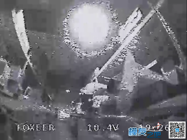

肥鲨的蘑菇这肥鲨肯定是固有频率离5705有点远啊!但是也可以接受

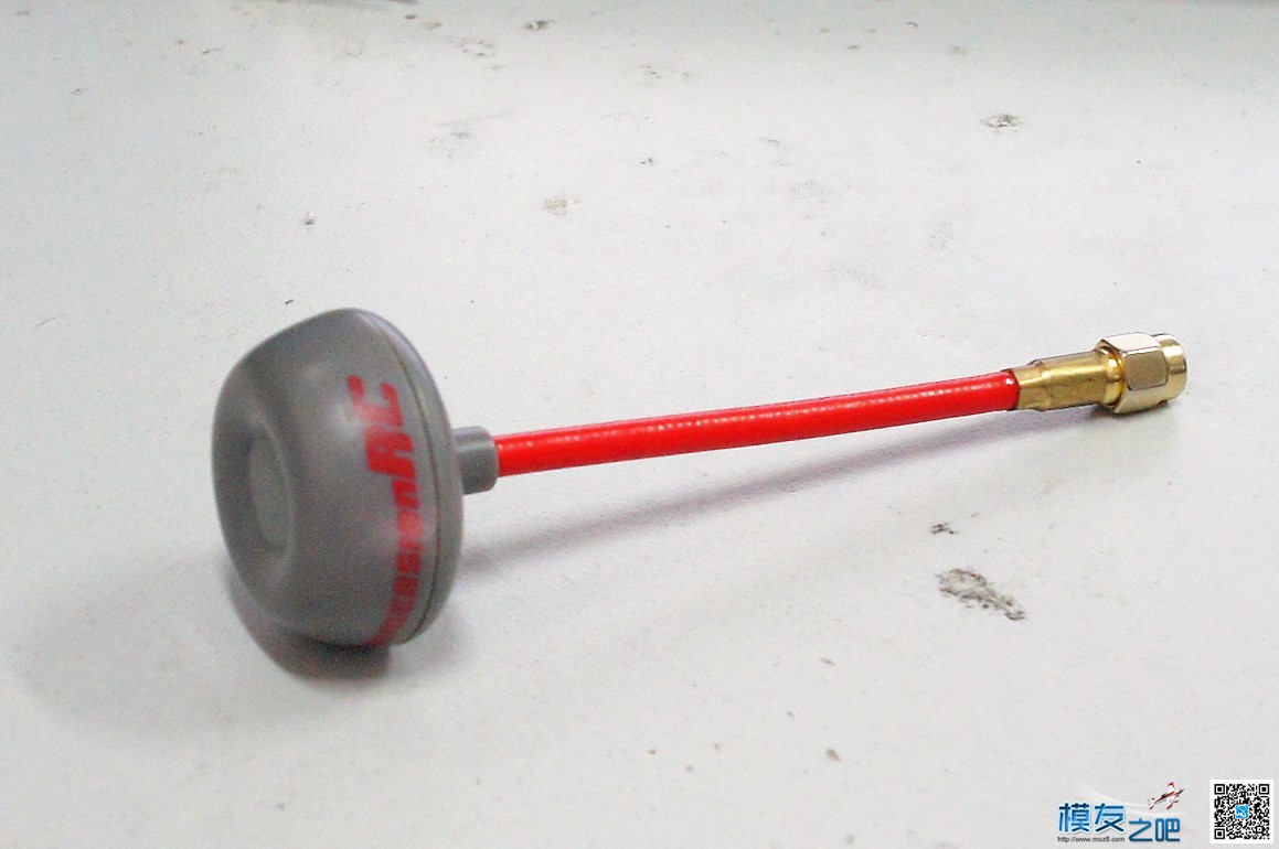

银燕银燕pagodaⅡ——9款天线打擂台 通信设备,电容器,磁力线,电磁波,电磁场 作者:宿宿-墨墨他爹 314 银燕银燕pagodaⅡ——9款天线打擂台 通信设备,电容器,磁力线,电磁波,电磁场 作者:宿宿-墨墨他爹 1548 银燕银燕pagodaⅡ——9款天线打擂台 通信设备,电容器,磁力线,电磁波,电磁场 作者:宿宿-墨墨他爹 8355
啥啥啥的短棒子!(似乎是雪人的)棒子明显就没有蘑菇效果好!棒子的重点是耐操!蘑菇摔两下在比,棒子甩蘑菇几条街!

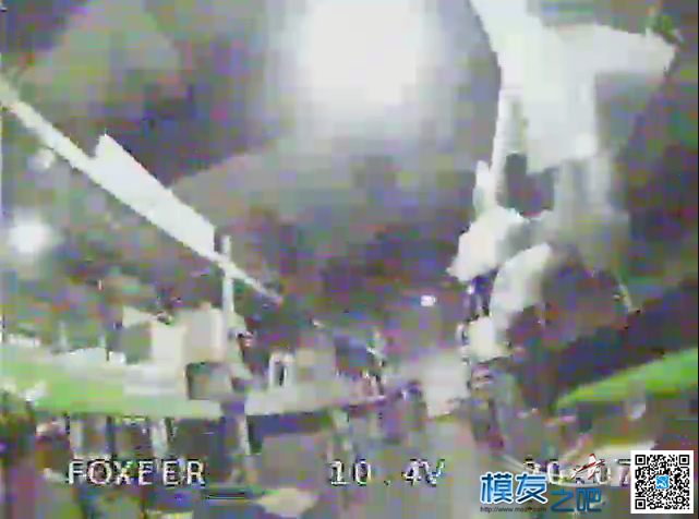

银燕银燕pagodaⅡ——9款天线打擂台 通信设备,电容器,磁力线,电磁波,电磁场 作者:宿宿-墨墨他爹 7205 银燕银燕pagodaⅡ——9款天线打擂台 通信设备,电容器,磁力线,电磁波,电磁场 作者:宿宿-墨墨他爹 7643 银燕银燕pagodaⅡ——9款天线打擂台 通信设备,电容器,磁力线,电磁波,电磁场 作者:宿宿-墨墨他爹 1301
友商的工程开发天线。小蘑菇怎么有点糊呢!
银燕银燕pagodaⅡ——9款天线打擂台 通信设备,电容器,磁力线,电磁波,电磁场 作者:宿宿-墨墨他爹 6412 银燕银燕pagodaⅡ——9款天线打擂台 通信设备,电容器,磁力线,电磁波,电磁场 作者:宿宿-墨墨他爹 1247
口袋FPV的棒子棒子对棒子结果也能接受!
这就是个主观评测!500米拉距如果不是强干扰的化这几个天线都能满足要求。5.8g天线技术简单,结构也不复杂正常飞效果也都差不多!关键看你的选配图传、外观要求和你口袋里的银子。
