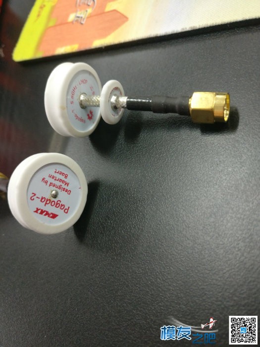

这次拿到的天线是左旋,比一元硬币略小,不分tx、rx,也就是说随便怎么插。天线长度是50mm规格,有点后悔当初没有申请80mm。赶紧插上天线飞一波。

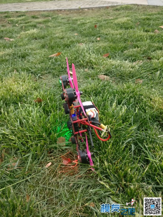

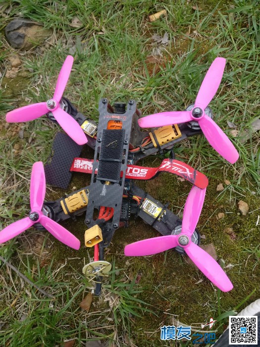

本次测评主要是普通四页天线和银燕宝塔天线对比,发射端和接收端每次都使用对应的天线。
视频中可以看出,在我飞到小广场时,普通四叶草雪花严重,回来的路上也是雪花不断,甚至有几次严重的雪花。
而宝塔天线在同样的状态下,虽然也有雪花,但是情况比四叶草要好,飞机掉头的时候只是闪了一下。
视频中也可以看出来,由于我申请的天线长度为50mm,图传位置又在机身中部,所以宝塔天线没有完全伸出来,且使用了sma转接头,效果是有一定影响的。
外场测试两种天线的差距不是特别明显,但因为银燕宝塔属于全向天线,在某些特定角度的效果应该是好于四叶草的。

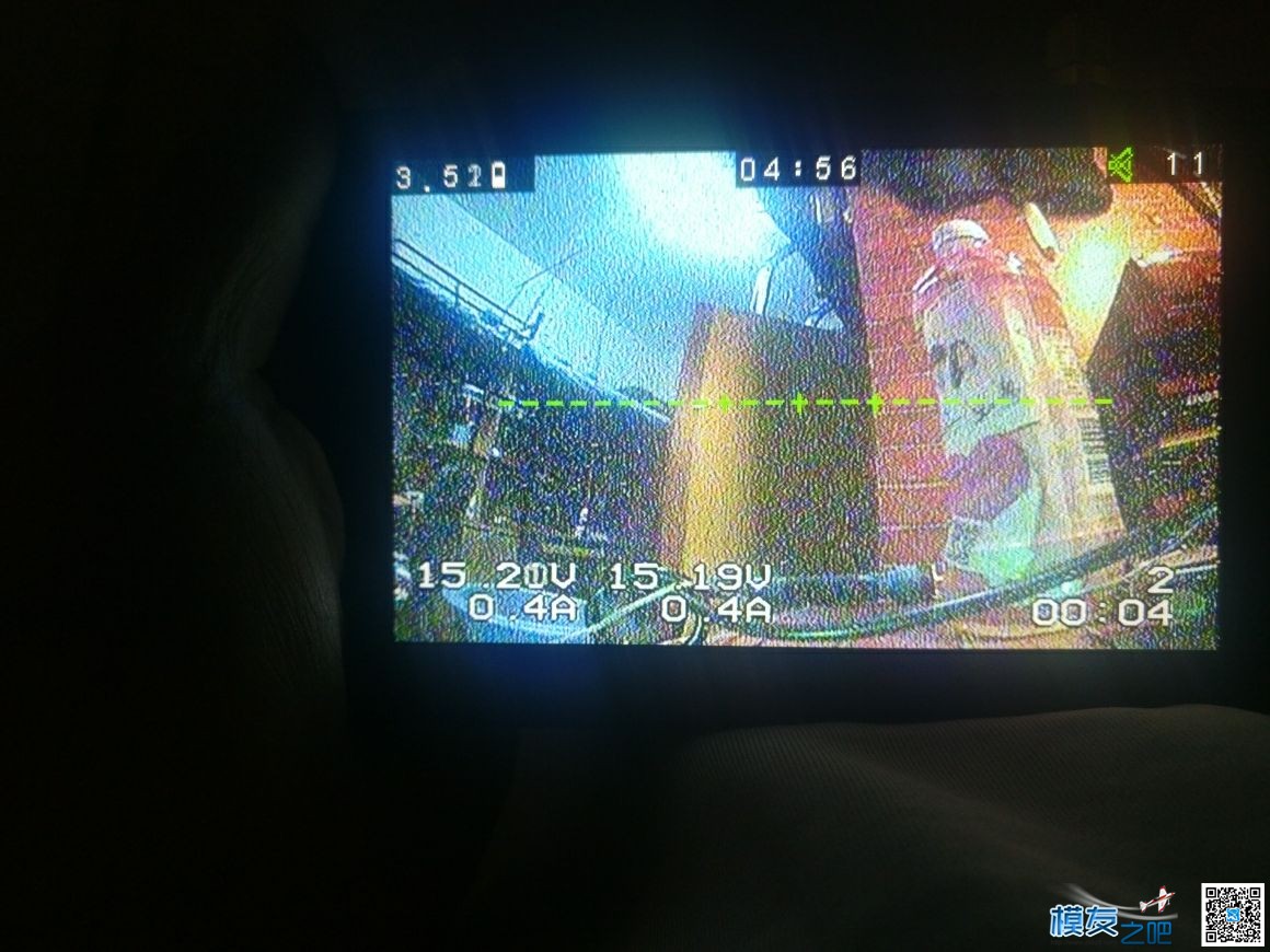

我使用的图传欧姆威是600mw,拉据的效果不是很明显,所以我简单测试了一下两种不同天线的穿透效果。
银燕Pagoda 2天线 天线,图传,银燕,免费,什么是银燕 作者:grghy 9000
银燕Pagoda 2天线 天线,图传,银燕,免费,什么是银燕 作者:grghy 420
银燕Pagoda 2天线 天线,图传,银燕,免费,什么是银燕 作者:grghy 3213
银燕Pagoda 2天线 天线,图传,银燕,免费,什么是银燕 作者:grghy 8061
上面的图片是我在寝室走廊上不同距离拍摄的,宝塔大概在距寝室门十米左右开始看不清图像。

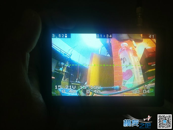

下面测试普通四叶草
银燕Pagoda 2天线 天线,图传,银燕,免费,什么是银燕 作者:grghy 3476
银燕Pagoda 2天线 天线,图传,银燕,免费,什么是银燕 作者:grghy 2413
银燕Pagoda 2天线 天线,图传,银燕,免费,什么是银燕 作者:grghy 2755
银燕Pagoda 2天线 天线,图传,银燕,免费,什么是银燕 作者:grghy 5933
普通四叶草的穿透效果略逊于宝塔天线,在距寝室门大概8米左右开始出现严重雪花。
