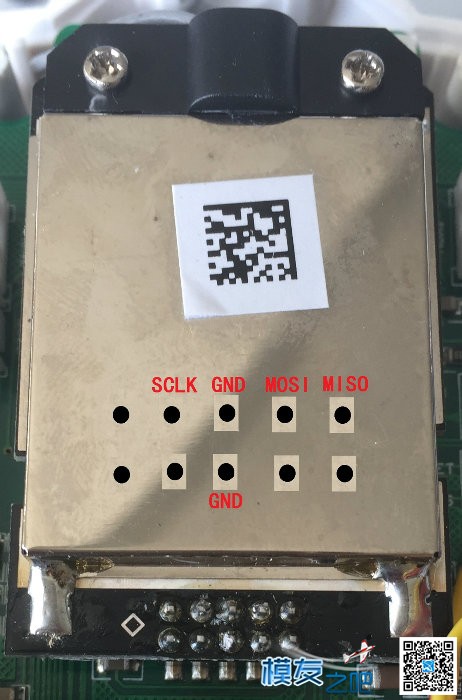

开始拆解D10,小心螺丝丢失。。。。。。下图为拆掉高频头的样子!
大神起飞!i华坑D10刷deviation加装模块,对频睿斯凯sbus接收 天线,固件,对频,SBUS,高频头 作者:斑斓月影 7998 继续上网逛论坛,终于搞清楚了原装高频各引脚定义:
大神起飞!i华坑D10刷deviation加装模块,对频睿斯凯sbus接收 天线,固件,对频,SBUS,高频头 作者:斑斓月影 9014 大神起飞!i华坑D10刷deviation加装模块,对频睿斯凯sbus接收 天线,固件,对频,SBUS,高频头 作者:斑斓月影 114

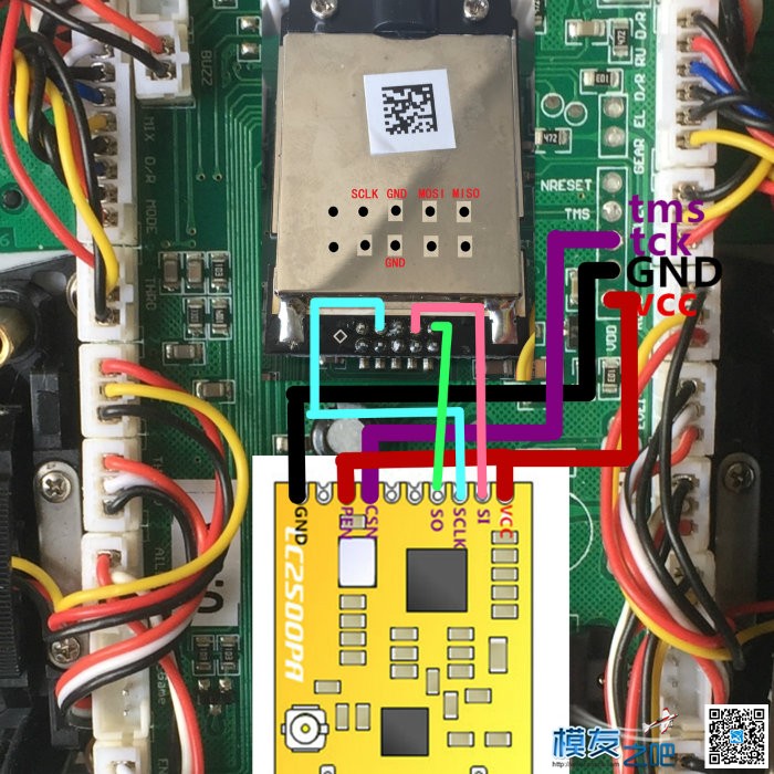

然后开始。。。。。。。。。。。。。。。。。。。。。。。按照下图定义:
大神起飞!i华坑D10刷deviation加装模块,对频睿斯凯sbus接收 天线,固件,对频,SBUS,高频头 作者:斑斓月影 206
1、拆掉主板,之前最好留下周围插线图,以便还原
大神起飞!i华坑D10刷deviation加装模块,对频睿斯凯sbus接收 天线,固件,对频,SBUS,高频头 作者:斑斓月影 2306
取下主板,这四个含碘焊上杜邦插座(2.54间距)再安回即可。
2、按照上图焊接插线,做好以后是这样
大神起飞!i华坑D10刷deviation加装模块,对频睿斯凯sbus接收 天线,固件,对频,SBUS,高频头 作者:斑斓月影 1888 切记cc2500底部有焊点,小心短路

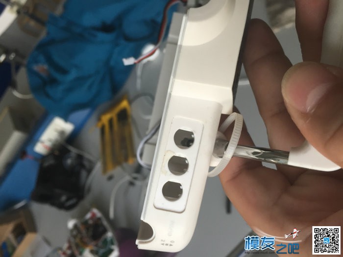

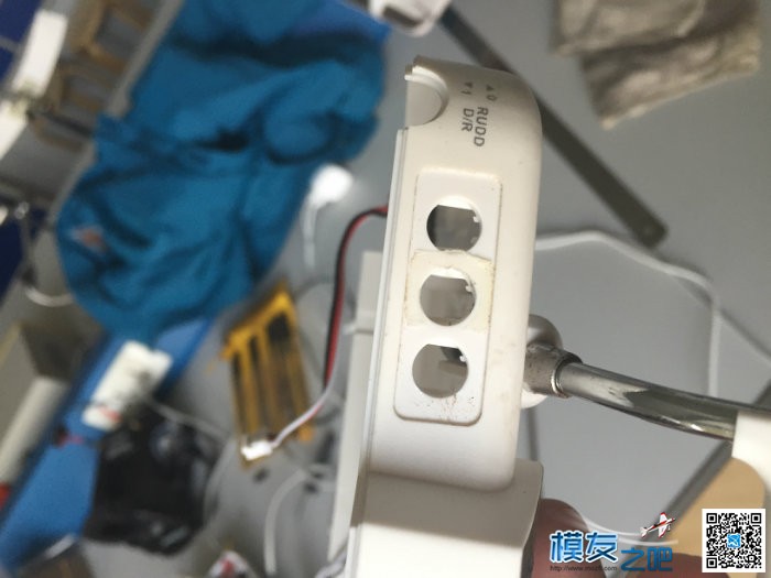

3、选取天线开孔,d10后壳在aux4和aux5出都有预留孔,只需小小处理下便可直接用
大神起飞!i华坑D10刷deviation加装模块,对频睿斯凯sbus接收 天线,固件,对频,SBUS,高频头 作者:斑斓月影 317 大神起飞!i华坑D10刷deviation加装模块,对频睿斯凯sbus接收 天线,固件,对频,SBUS,高频头 作者:斑斓月影 3888 大神起飞!i华坑D10刷deviation加装模块,对频睿斯凯sbus接收 天线,固件,对频,SBUS,高频头 作者:斑斓月影 9989
将那个黑色铝片按照下图处理下
大神起飞!i华坑D10刷deviation加装模块,对频睿斯凯sbus接收 天线,固件,对频,SBUS,高频头 作者:斑斓月影 6508

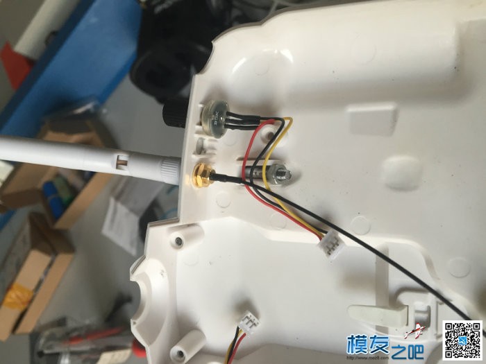

我选了右边aux5处,处理完了是这样
大神起飞!i华坑D10刷deviation加装模块,对频睿斯凯sbus接收 天线,固件,对频,SBUS,高频头 作者:斑斓月影 3253 大神起飞!i华坑D10刷deviation加装模块,对频睿斯凯sbus接收 天线,固件,对频,SBUS,高频头 作者:斑斓月影 9742 大神起飞!i华坑D10刷deviation加装模块,对频睿斯凯sbus接收 天线,固件,对频,SBUS,高频头 作者:斑斓月影 9841
4、注意检查各引脚是否有虚焊,短路等
合上后盖,先别上螺丝,等最后没有问题再上螺丝
大神起飞!i华坑D10刷deviation加装模块,对频睿斯凯sbus接收 天线,固件,对频,SBUS,高频头 作者:斑斓月影 6293

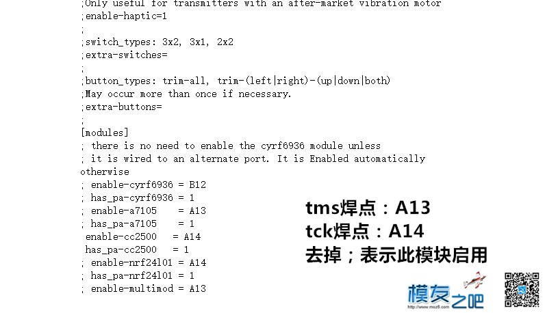

5、刷deviation5.00固件,刷机教程自行去网上扒吧
6、改写固件hardware.ini文件中的参数,将两行标有cc2500的前面的“;”去掉
大神起飞!i华坑D10刷deviation加装模块,对频睿斯凯sbus接收 天线,固件,对频,SBUS,高频头 作者:斑斓月影 332
