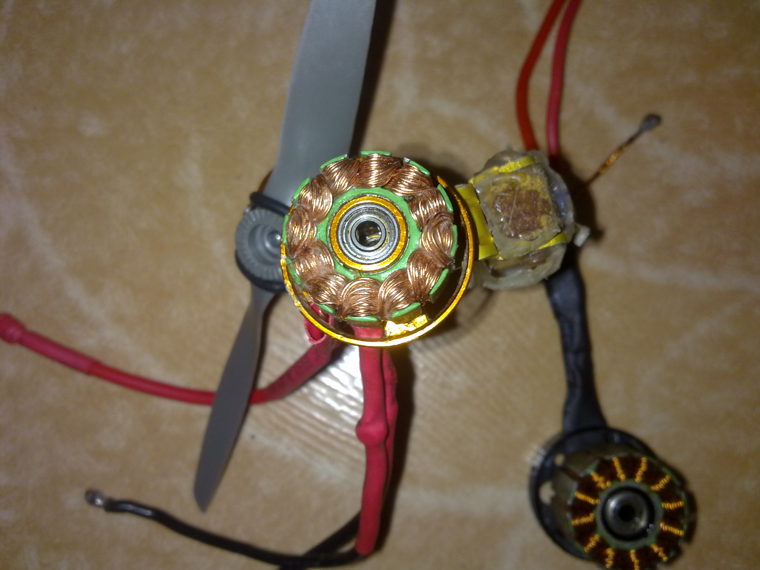

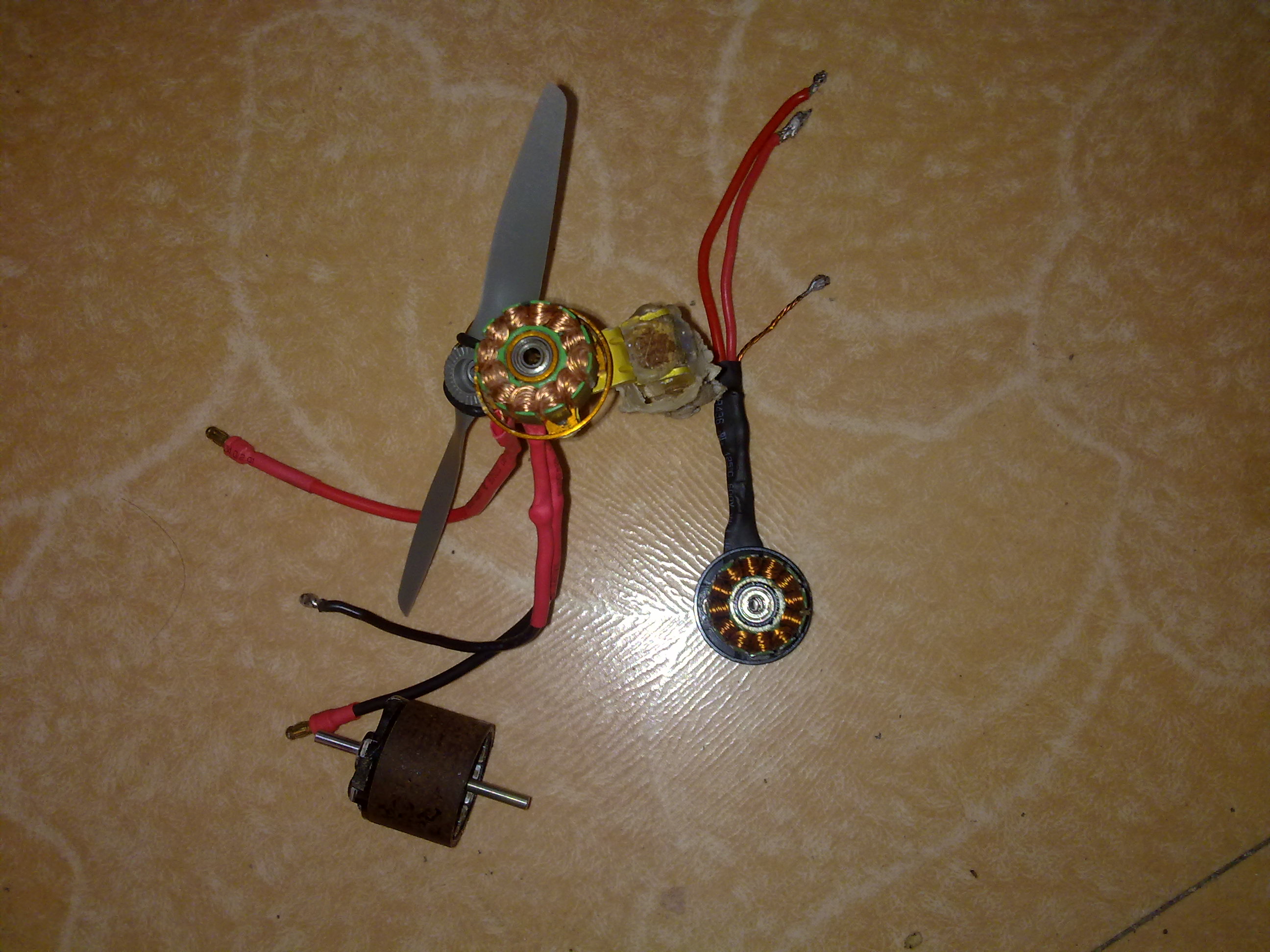

本人入魔不久,能飞得起来了,就想着玩玩其他的。感觉航模的东西很容易坏,所以就学着玩玩马达。电调。和接受的维修。都有修复史。下面就来一个马达绕线的贴。技术一般,但能转,感觉多玩几次就能更熟练,老鸟勿喷哦。

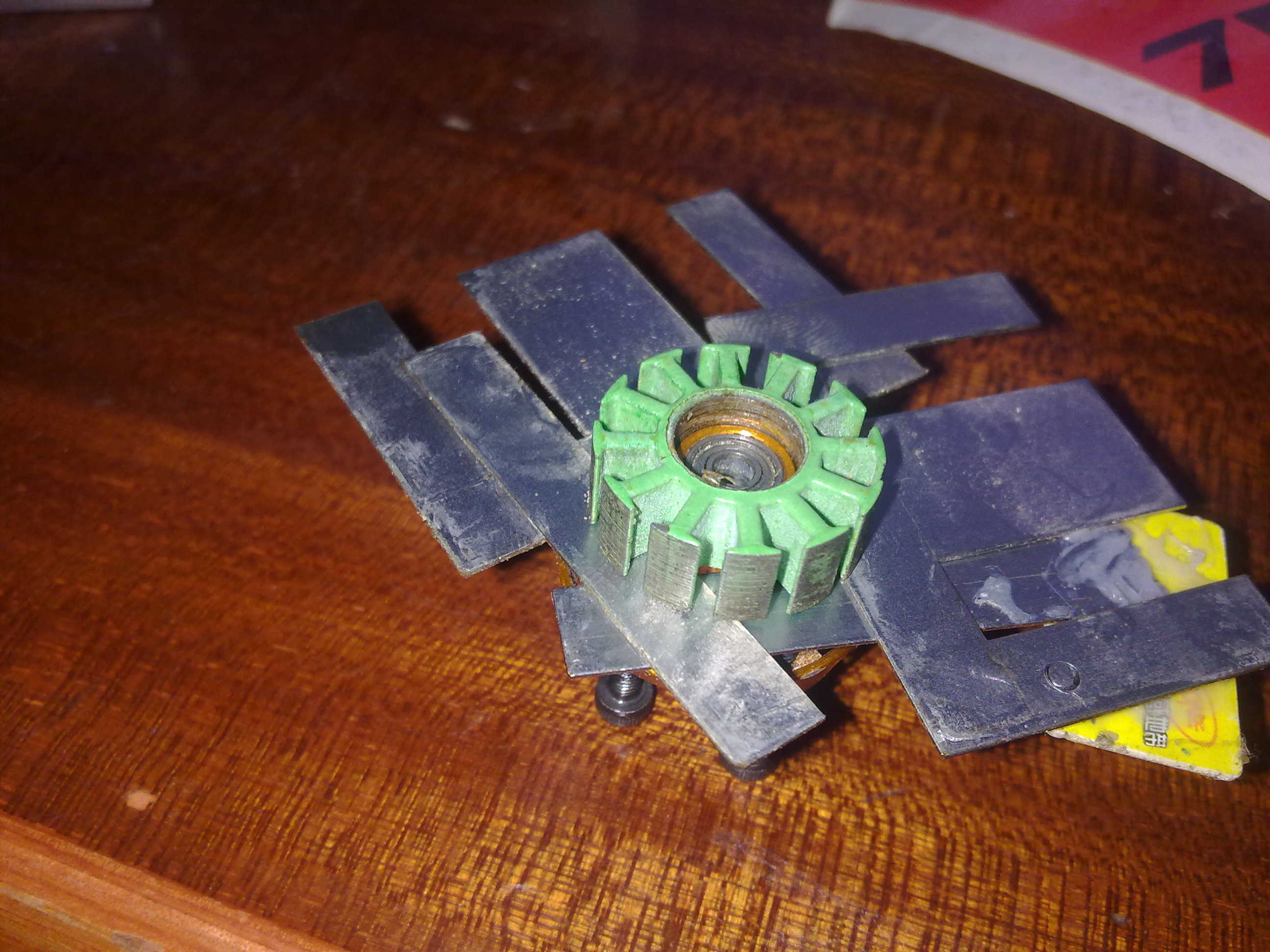

   首先,介绍拆定子(不拆定子咱还绕不了)XXD2208.
应''别叫我气派''要求说送几个电机尸体要求原创帖... 航模,电调,电机,马达,PCB 作者:雪花 3973
应''别叫我气派''要求说送几个电机尸体要求原创帖... 航模,电调,电机,马达,PCB 作者:雪花 634
应''别叫我气派''要求说送几个电机尸体要求原创帖... 航模,电调,电机,马达,PCB 作者:雪花 4609
用M3的螺丝4枚于电机底座螺孔穿入。在底座与定子间加变压器铁芯片,PCB电路板等比较硬的薄片。平衡而平和的用力。将定子顶出来。如果没拆线,也可以不加垫片。拆线了就必须加垫片。还必须4颗螺丝。不然会损坏定子。

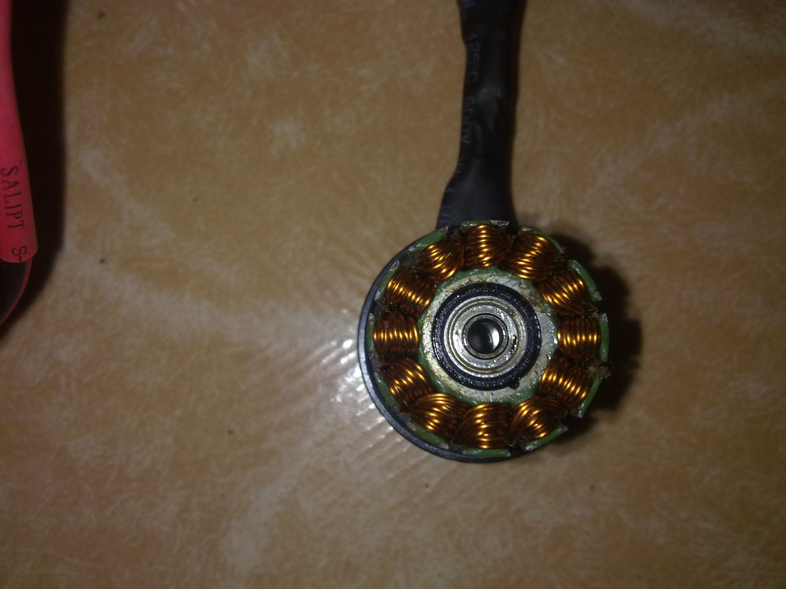

         绕线其实就是按网上教程的图绕。绕法很多我是如下图
应''别叫我气派''要求说送几个电机尸体要求原创帖... 航模,电调,电机,马达,PCB 作者:雪花 7290 按照这个绕线点开可见
绕的2208和朗宇2216,效果如下应''别叫我气派''要求说送几个电机尸体要求原创帖... 航模,电调,电机,马达,PCB 作者:雪花 729
应''别叫我气派''要求说送几个电机尸体要求原创帖... 航模,电调,电机,马达,PCB 作者:雪花 6917
应''别叫我气派''要求说送几个电机尸体要求原创帖... 航模,电调,电机,马达,PCB 作者:雪花 831
应''别叫我气派''要求说送几个电机尸体要求原创帖... 航模,电调,电机,马达,PCB 作者:雪花 7962
应''别叫我气派''要求说送几个电机尸体要求原创帖... 航模,电调,电机,马达,PCB 作者:雪花 5880
应''别叫我气派''要求说送几个电机尸体要求原创帖... 航模,电调,电机,马达,PCB 作者:雪花 2933

   下面讲的是我的朗宇2216,没数据啊,就按照XXD2217KV1250的数据0.21线径7股7圈。汗应''别叫我气派''要求说送几个电机尸体要求原创帖... 航模,电调,电机,马达,PCB 作者:雪花 9545 。0.21的线绕2208没了,手头是0.4的粗线,那么就得换算了。
使用不同线径的漆包线,该怎么计算股数
手里有一只22126 1250KV的电机需要修复,但是我手里没有0.21MM线径的漆包线,只有0.4MM的漆包线,我该怎么计算股数?
1、2216 1250KV电机一级可绕漆包线的最大横截面积(原数据是0.21*7*7套用XXD2217)
          3.14*0.105的平方(半径)*7(股数)*7(匝数)=1.696平方毫米算1.7平方毫米
2、确定自己想要的KV,比如想要1250KV,需要绕7匝,现在计算股数   X=股数
          3.14*0.2的平方(半径)*X*7=1.7   得出股数X=1.933576股
       基本可采取0.4*2*7T的绕法来修复此电机。
通电测试OK,装好定子。转子,接好线。完成。经测试,KV比以前稍高,1300--1400左右。8寸没问题。其他数据由于没设备搞不出来,反正能用就行。KV也是猜的。按数据绕的,也不会偏得太太离谱吧。

发表于 2013-11-14 19:57:11 | 显示全部楼层
绕线图怎么接线
 楼主| 发表于 2013-11-14 20:14:53 | 显示全部楼层
HGL 发表于 2013-11-14 19:57 应''别叫我气派''要求说送几个电机尸体要求原创帖... 航模,电调,电机,马达,PCB 作者:雪花 3681
绕线图怎么接线
1  12     3  8       5  10     忘了写连线应''别叫我气派''要求说送几个电机尸体要求原创帖... 航模,电调,电机,马达,PCB 作者:雪花 9579
