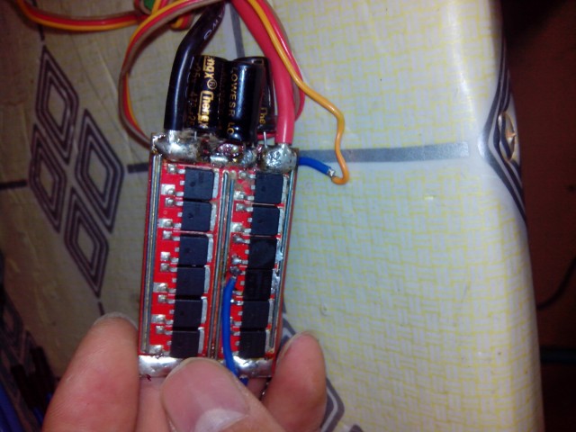

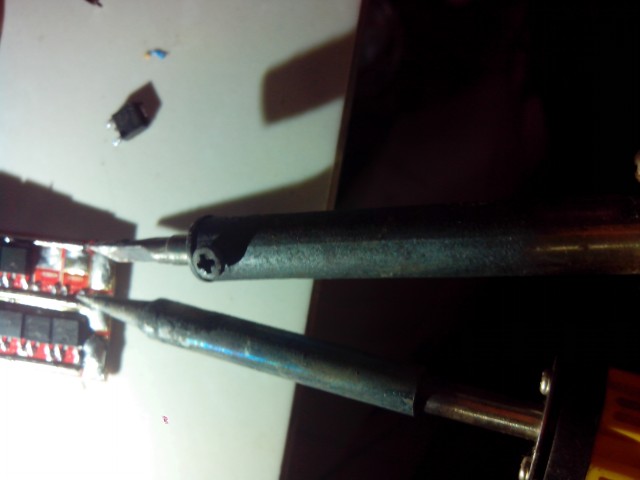

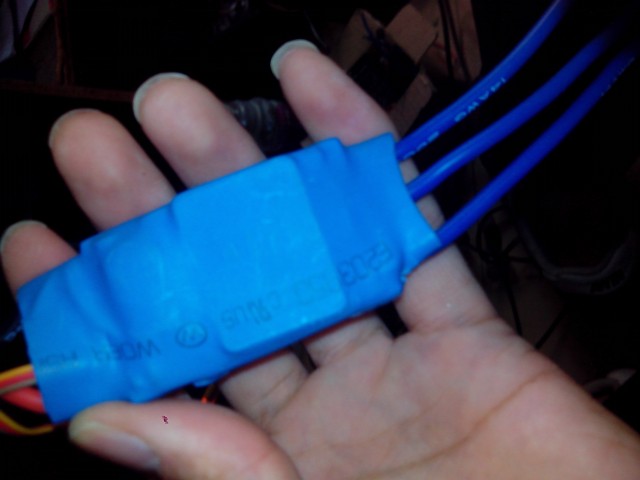

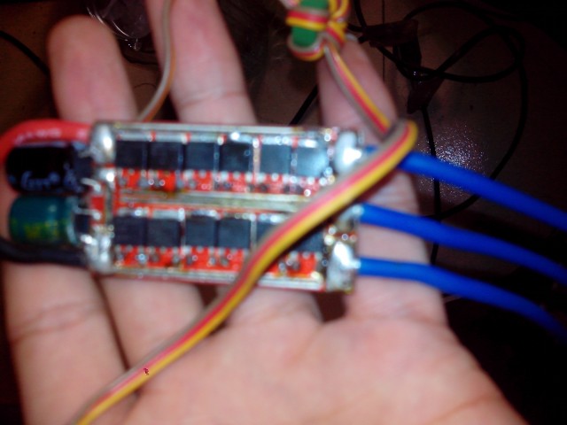

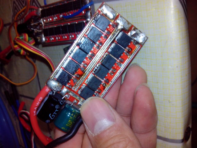

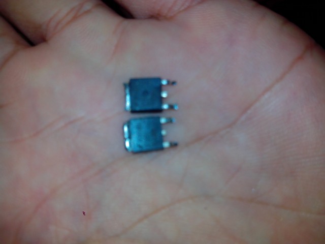

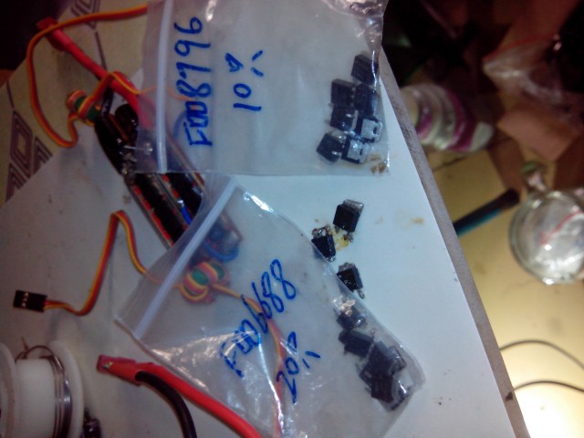

帮本地模友修的电调! 原创自修电调 电调,有什么,万能表,刚好,首先 作者:454083518 9475 本人语文水平不行有什么表达不足的请见谅!!!!!!!!!! 修前准备好工具器材,有烙铁,松香。万能表,锡丝,<我用0.8的>焊锡膏,业子, 原创自修电调 电调,有什么,万能表,刚好,首先 作者:454083518 2382 原创自修电调 电调,有什么,万能表,刚好,首先 作者:454083518 7532 等首先用万能表测下MOS管的两端看看那个烧了,呵呵刚好测出一组中的两个MOS烧了 原创自修电调 电调,有什么,万能表,刚好,首先 作者:454083518 6369 ,换前要看好型号烧的是7896型号刚好手头也有这个<因本人喜欢电子所以都会有点原创自修电调 电调,有什么,万能表,刚好,首先 作者:454083518 1158 原创自修电调 电调,有什么,万能表,刚好,首先 作者:454083518 2281 1如果手头没有这个型号也没关系其他的也行如7843但是要比原来的电流,电压相同或大于内阻要小的代替!我没有热风枪只好两把烙铁一起上了 原创自修电调 电调,有什么,万能表,刚好,首先 作者:454083518 9073 焊下了! 原创自修电调 电调,有什么,万能表,刚好,首先 作者:454083518 5780 原创自修电调 电调,有什么,万能表,刚好,首先 作者:454083518 1335 机准备焊好的上去了! 原创自修电调 电调,有什么,万能表,刚好,首先 作者:454083518 7321 ok!!!!!!!!!!!!!!!!!!!!!!!!!!!!!!!! 原创自修电调 电调,有什么,万能表,刚好,首先 作者:454083518 1279 焊好了,到这里又重新用万能表检测看看还有没有其它的元件烧,或看看有没有虚焊!!!!最后接电机测试,呵呵听到熟悉的自检声了原创自修电调 电调,有什么,万能表,刚好,首先 作者:454083518 6348 原创自修电调 电调,有什么,万能表,刚好,首先 作者:454083518 4460 {:1_12:}{:1_12:}{:1_12:}{:1_12:} 原创自修电调 电调,有什么,万能表,刚好,首先 作者:454083518 9558 原创自修电调 电调,有什么,万能表,刚好,首先 作者:454083518 1914 推油门电机转速很顺滑 原创自修电调 电调,有什么,万能表,刚好,首先 作者:454083518 4262 原创自修电调 电调,有什么,万能表,刚好,首先 作者:454083518 1850 ,又一个电调复活!!!!!!!!!!!!!!!!!!!!!!!!!!!!!!!!!!!!!!!!!!!!!!!!!!!!!!!!!!!!!

后面两张照片有点虚,用微距拍就好了

怎么拆MOS管哦,我试了半天焊不下来啊。
