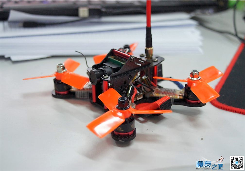

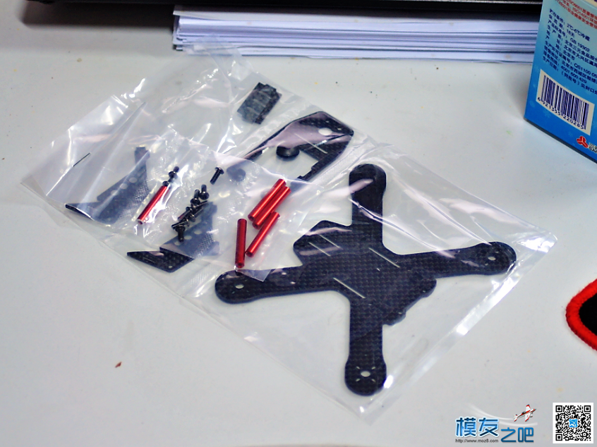

SPC-MAKER的130架子最先到货了(在此我要感谢SPC对我的大力支持),装上以后是这样
银燕紫弹 + SPC130装机评测 固定翼,电池,天线,图传,飞控 作者:宿宿-墨墨他爹 9719
这个架子还算比较结实耐操3mm一体的底板,中规中矩的130正X的架子。侧板需要好好讲解一下,别小看这两个侧板,对保护摄像头和整体结构都有妙不可言的功效。架子也够宽装个标准尺寸的F3还能放个1177.图传也能放一般大的(后面装机细说)。

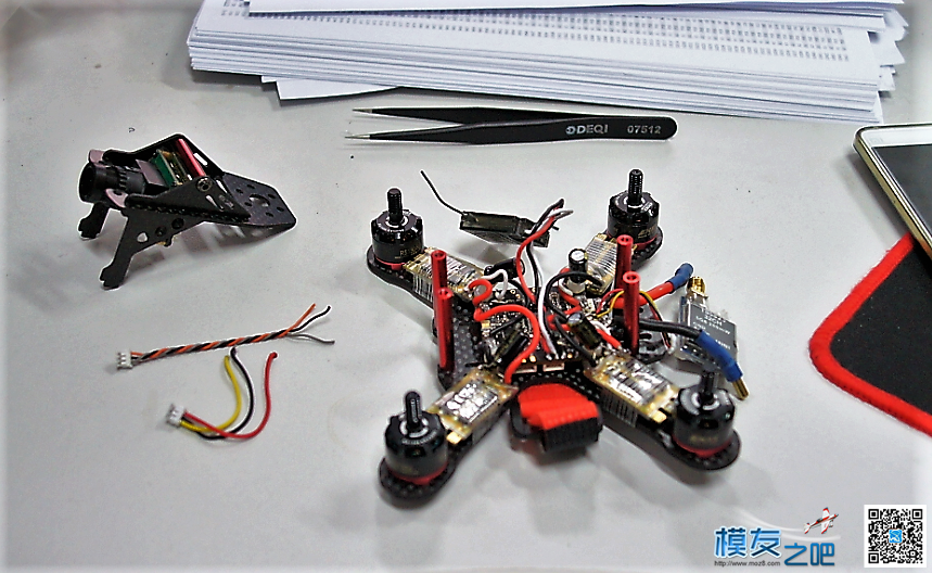

拆飞机!拆飞机!拆飞机!我还真喜欢拆飞机!
银燕紫弹 + SPC130装机评测 固定翼,电池,天线,图传,飞控 作者:宿宿-墨墨他爹 9340 银燕紫弹 + SPC130装机评测 固定翼,电池,天线,图传,飞控 作者:宿宿-墨墨他爹 9583 银燕紫弹 + SPC130装机评测 固定翼,电池,天线,图传,飞控 作者:宿宿-墨墨他爹 8815

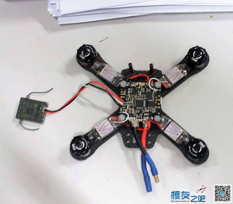

拆当然快啦!三下两下就拆完了!电机不拆了,电调和飞控拆出来就好啦!
银燕紫弹 + SPC130装机评测 固定翼,电池,天线,图传,飞控 作者:宿宿-墨墨他爹 6819

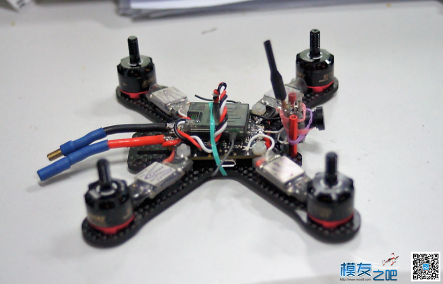

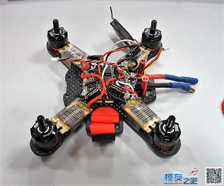

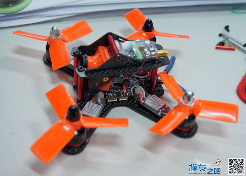

装飞机!装飞机!这就是我装的第一版啦!配置,化骨龙v3+kingkong12a+索尼700线+创新科200mw+银燕1306kv3300
银燕紫弹 + SPC130装机评测 固定翼,电池,天线,图传,飞控 作者:宿宿-墨墨他爹 8696
装飞机心急如焚啊!三下两下就装好了!太费劲了!电调和机臂一样长,根本塞不进去,
电调的电容都要拆下来重新焊接,垂直焊上才勉强塞进去。后面顶死非空安装柱,前面基本就要顶在电机上。
银燕紫弹 + SPC130装机评测 固定翼,电池,天线,图传,飞控 作者:宿宿-墨墨他爹 6361
啦啦啦~!装好了!图传正好竖着放设计蛮合理的嘛~!看着塞得比较满!

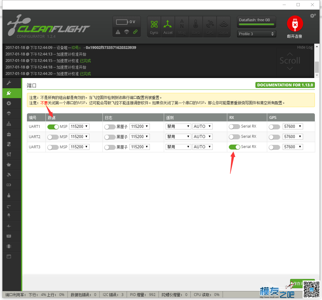

连接CF还是那一套啦~!

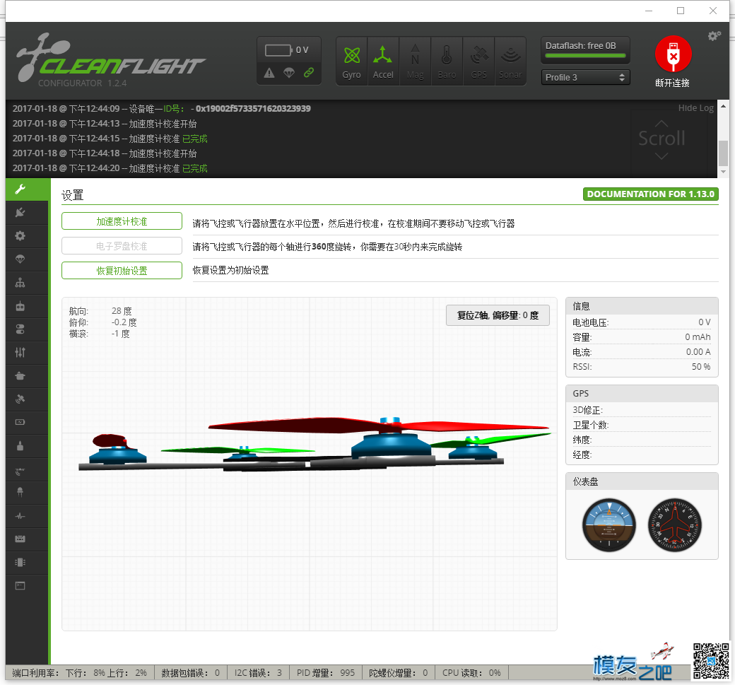

线校准陀螺仪

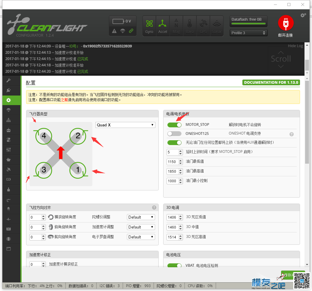

因为我用的是卫星天线,焊点接的是3.3V,这个页面要开这两个
银燕紫弹 + SPC130装机评测 固定翼,电池,天线,图传,飞控 作者:宿宿-墨墨他爹 4424
注意电机转向和关闭怠速

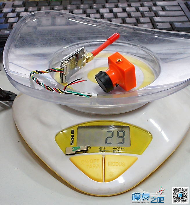

说啥这那的就这尺寸你就没有第二个选择。电调这么轻,这么小不禁又让我浮想联翩!换换图传?
买!买!买!FOXEER 夜狼(总在是内飞光线暗)+FOXEER tm200
买来看这重量我又犹豫了
银燕紫弹 + SPC130装机评测 固定翼,电池,天线,图传,飞控 作者:宿宿-墨墨他爹 6839 银燕紫弹 + SPC130装机评测 固定翼,电池,天线,图传,飞控 作者:宿宿-墨墨他爹 6082

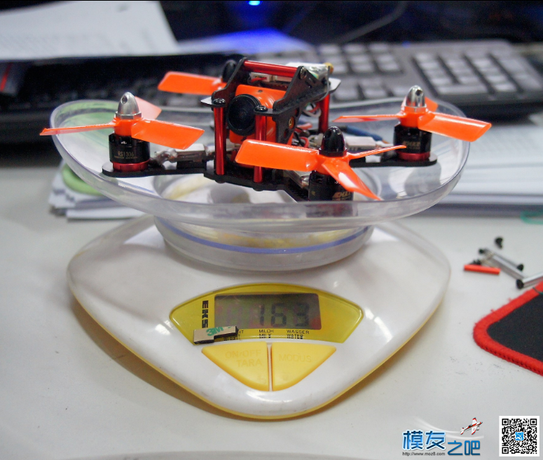

到底是用一体的25mw图传呢?还是用这个重的夜郎配tm200?
银燕紫弹 + SPC130装机评测 固定翼,电池,天线,图传,飞控 作者:宿宿-墨墨他爹 5586

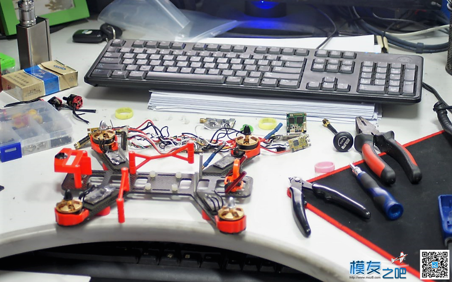

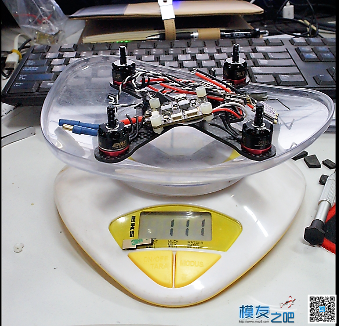

飞机111g,肯定不能动了!还是折腾一下吧!
银燕紫弹 + SPC130装机评测 固定翼,电池,天线,图传,飞控 作者:宿宿-墨墨他爹 4156
先焊电调,电调真是小啊!比电机还小啊!
银燕紫弹 + SPC130装机评测 固定翼,电池,天线,图传,飞控 作者:宿宿-墨墨他爹 7752
先把这个焊上~!哎~!真好看!
银燕紫弹 + SPC130装机评测 固定翼,电池,天线,图传,飞控 作者:宿宿-墨墨他爹 528
再往上按,嚓~!真他妈好按,还用扭来扭去!还捉襟见肘。这130太宽大啦!随便放,
银燕紫弹 + SPC130装机评测 固定翼,电池,天线,图传,飞控 作者:宿宿-墨墨他爹 4988
这大小绝配啊!~!跟原来的一比!连布线都方便了!不用绕过这个再绕过那个。电机这次周围有了足够的空。

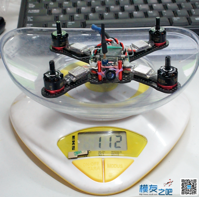

去掉烂线,装上一体化25mw图传,才112g折腾折腾折腾折腾折腾!开始啦!

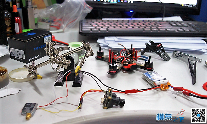

试座机1号开始实验
银燕紫弹 + SPC130装机评测 固定翼,电池,天线,图传,飞控 作者:宿宿-墨墨他爹 1476
手里一堆小电池插头串联就开始整~!
实验了6组电池。
1、2S550/2S720 三叶
2、2S550/2S720 四叶
3、3S550/3s720 三叶
4、3S550/3s720 四叶
5、4s550/4s720 三叶
6、4s550/4s720 四叶

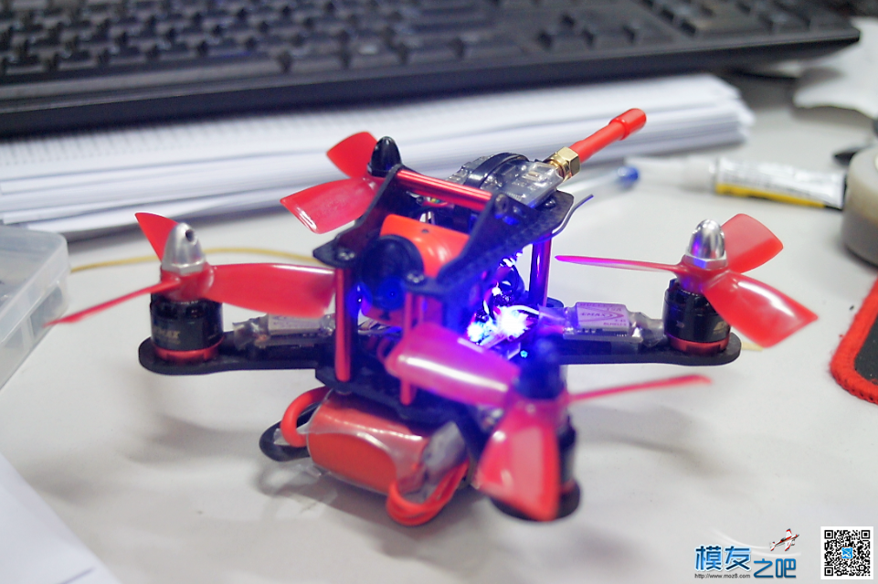

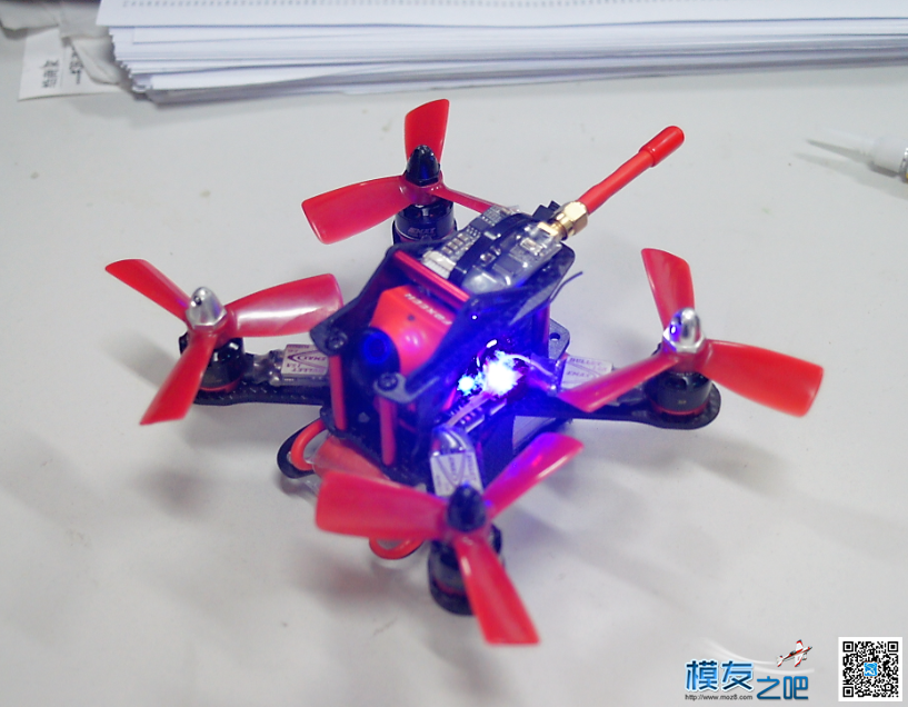

对电调和电机的信心真是嗷嗷足啊!换FOXEER 夜狼+FOXEER tm200!晚上飞和小黑屋的最爱
银燕紫弹 + SPC130装机评测 固定翼,电池,天线,图传,飞控 作者:宿宿-墨墨他爹 5647 银燕紫弹 + SPC130装机评测 固定翼,电池,天线,图传,飞控 作者:宿宿-墨墨他爹 4133
妈的!~!大了!TM200比创新科的200mw大一圈。刚好塞不进去,竖着也放不下!搞得我的尴尬症都犯了!智能绑在上面。开飞!开飞!
银燕紫弹 + SPC130装机评测 固定翼,电池,天线,图传,飞控 作者:宿宿-墨墨他爹 8437 银燕紫弹 + SPC130装机评测 固定翼,电池,天线,图传,飞控 作者:宿宿-墨墨他爹 7598
第一次试飞就出问题了,图传还真烫。直接吧固定的皮筋烫断了!
银燕紫弹 + SPC130装机评测 固定翼,电池,天线,图传,飞控 作者:宿宿-墨墨他爹 9490

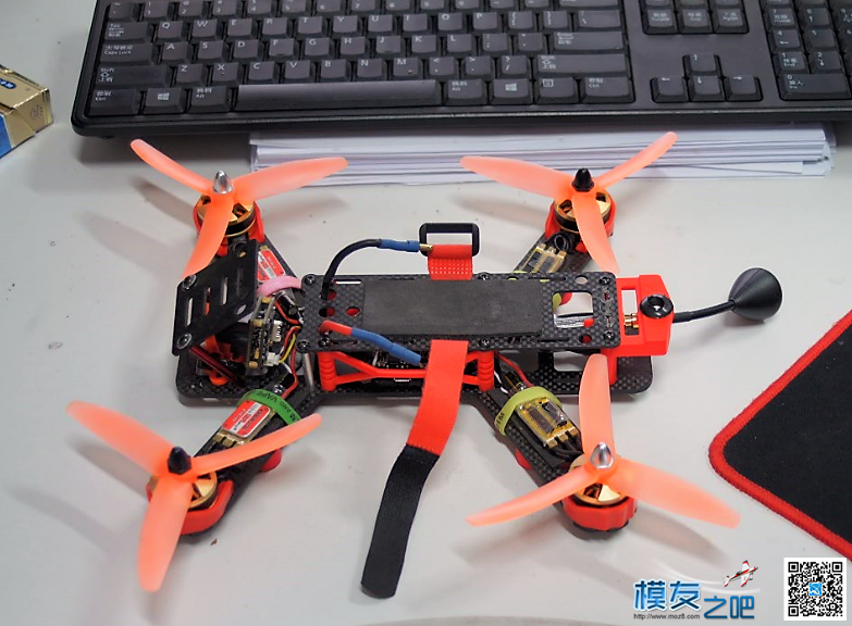

银燕紫弹 + SPC130装机评测 固定翼,电池,天线,图传,飞控 作者:宿宿-墨墨他爹 5452 银燕紫弹 + SPC130装机评测 固定翼,电池,天线,图传,飞控 作者:宿宿-墨墨他爹 7555 银燕紫弹 + SPC130装机评测 固定翼,电池,天线,图传,飞控 作者:宿宿-墨墨他爹 6265
扎带绑上这次万无一失了吧!问题来了!

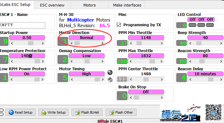

无意中找到了技术达人!分析了一下觉得应该是进角问题。
原来的kingkong12a电调应该是没有开damped light,紫弹是默认开的  开了这个模式以后声音和以前是不一样 你可以把电调的进角调成高进角 看会不会有改善
银燕紫弹 + SPC130装机评测 固定翼,电池,天线,图传,飞控 作者:宿宿-墨墨他爹 2161
过时啦!原来是玩3D固定翼的那个年代调个电调参数还得用上位机呢!现在直接在F3上连上USB直接就调电调太方便了!
银燕紫弹 + SPC130装机评测 固定翼,电池,天线,图传,飞控 作者:宿宿-墨墨他爹 7798
电调调参!原来只知道进角不对对动力曲线有影响还真不知道还会使电机过热,效率低。
银燕紫弹 + SPC130装机评测 固定翼,电池,天线,图传,飞控 作者:宿宿-墨墨他爹 7882
这个是管正反转的!
这个是调进角的!1306kv3300属于高KV电机,进角直接调到最高。

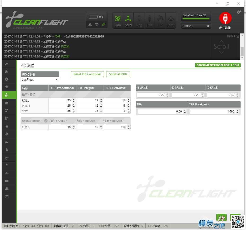

调完开飞!飞机这个抖啊!怎么回事?我原来调的PID还能飞丫怎么抖成这样。
PID切~!小菜接着调(不会的看我调参帖http://www.moz8.com/thread-80699-1-1.html?_dsign=d24a15ec
真的不一样。进角调完动力明显上了一个新台阶,电机也不热了!
银燕紫弹 + SPC130装机评测 固定翼,电池,天线,图传,飞控 作者:宿宿-墨墨他爹 9914
动力爆了好多啊!P值直线降低都到了默认值一下好多。
重新调整了PID之后,电机也不烫了!
原因分析:进角合适导致PID不对,电机电调在不停地修正,电机烫。进角合适了,电机输出推力稳定了,电机和电调平顺。电机就不热了!

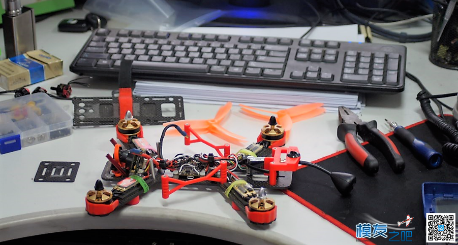

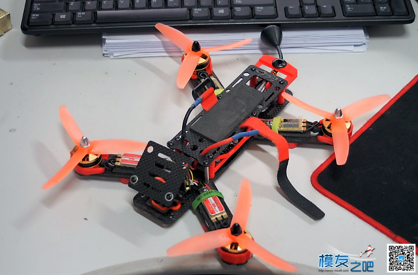

但是我一次性就找到了原因,原因由于架子设计问题导致某一频率的震动会通过架子传导到飞控。导致飞控陀螺仪向某一方向偏转。中立位置数据出现问题。原来遇上过一次,玩有刷F3的时候。解决方案就是换了个架子!
但是这个架子这么正好!安装的电调和摄像头我都这么满意!不就震动吗?看我做减震,把震动滤掉就好了!
银燕紫弹 + SPC130装机评测 固定翼,电池,天线,图传,飞控 作者:宿宿-墨墨他爹 126
看见了吗?直接上航空困扎绳。下面垫海绵。把所有的硬链接换软连接。把高频都滤掉。再起飞?真他妈稳~!
