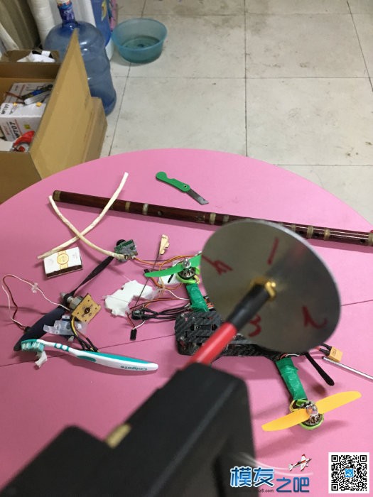

玩飞机的人都对黑箱子科技很好奇
咱们能不能做出来是一回事,知道里面是什么结构又是另一回事
于是我问
:马歇尔,里面是什么结构呀?
马歇尔:商业机密
我:草别逼我动粗
马歇尔圆极化(小平板)天线测试! 穿越机,天线,图传,电机,APM 作者:asd3330303 9126
玩航模的哪个工具不是很齐全的呀,拆个天线.爆个破做个燃烧弹还是很在行的,
咱们是谁!有文化的流氓!!!

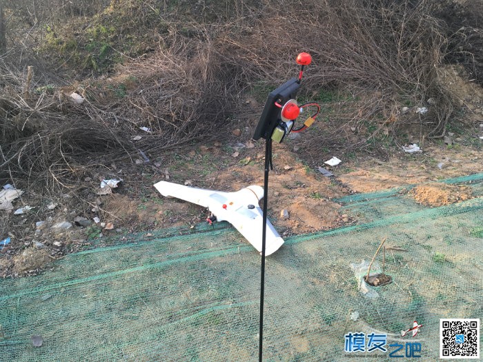

做飞前准备,要把433发射器放的高高的
马歇尔圆极化(小平板)天线测试! 穿越机,天线,图传,电机,APM 作者:asd3330303 2963

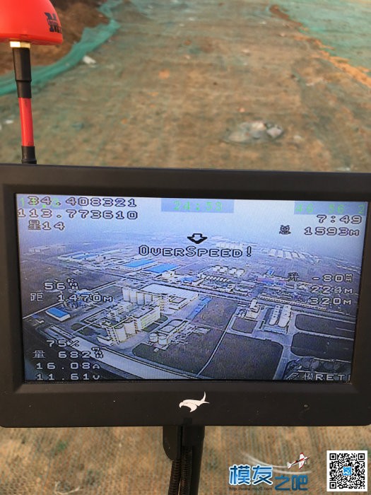

先来说下测试环境,因为是在河南的大学,周围的环境干扰非常多,对讲机上百个频道没一个是空的,大都是塔台的人在用,手机随便一搜就是最起码20+wifissid,楼主是广西人,突然很怀念广西,我的测试就放在干扰较大的地区进行.给大家一个可以比较的贴子.
开飞了
马歇尔圆极化(小平板)天线测试! 穿越机,天线,图传,电机,APM 作者:asd3330303 2321
一公里的时候是非常清晰,没有任何雪花.
马歇尔圆极化(小平板)天线测试! 穿越机,天线,图传,电机,APM 作者:asd3330303 5122
1.5km还是没有任何问题,相对高度是224m速度56km/h

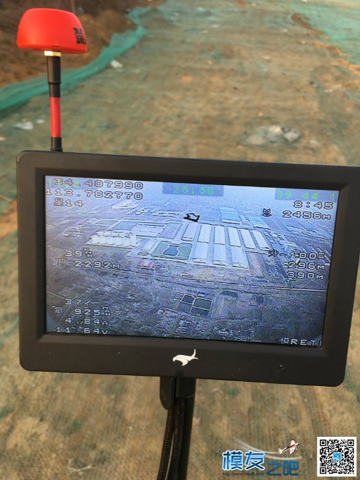

2.2km没一点雪花

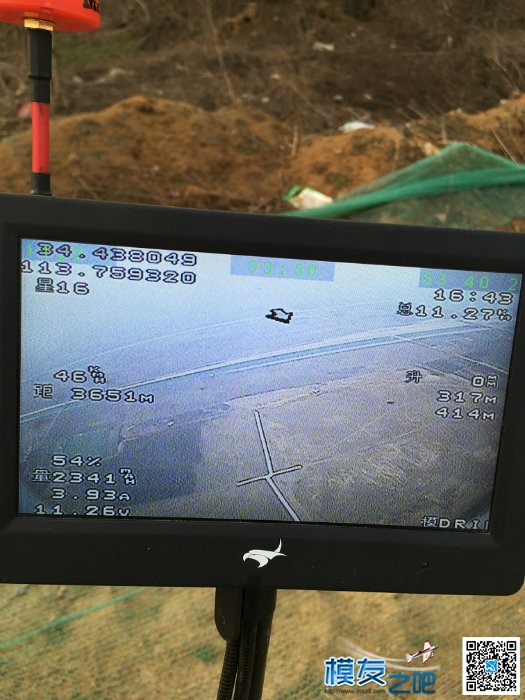

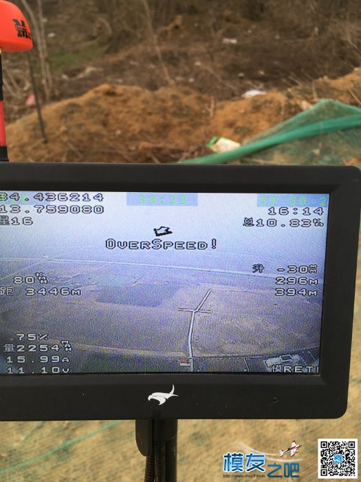

3.5km

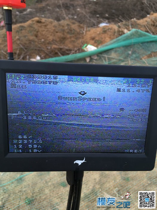

3.8km开始断断续续有很大干扰,原因是底下就是变电站

总结这款天线:如果你想天线耐压好运输,飞穿越机来说这是款很好的天线,据说这款天线增益能达到11dbi,大家如果仔细看可以注意到在3km一下的时候这款天线的信号比是超过四叶草的,也就是说在3km一下的时候马歇尔平板方向角大于180(个人认为),因为你可以随便放都可以超过别的天线,包括背面,超过3km的时候他的角度会变小,需要一直人肉aat.
上面说的距离以及我的使用经验都是指在有严重干扰的市区(毕竟河南这地方这么小,人数却是别的地方三倍,我测试的地方又是大学城,人口重灾区).今天我听到湖南有人在雷达站附近拉得11km还没到极限,因此我的测试结果是很保守的,还有提升空间.

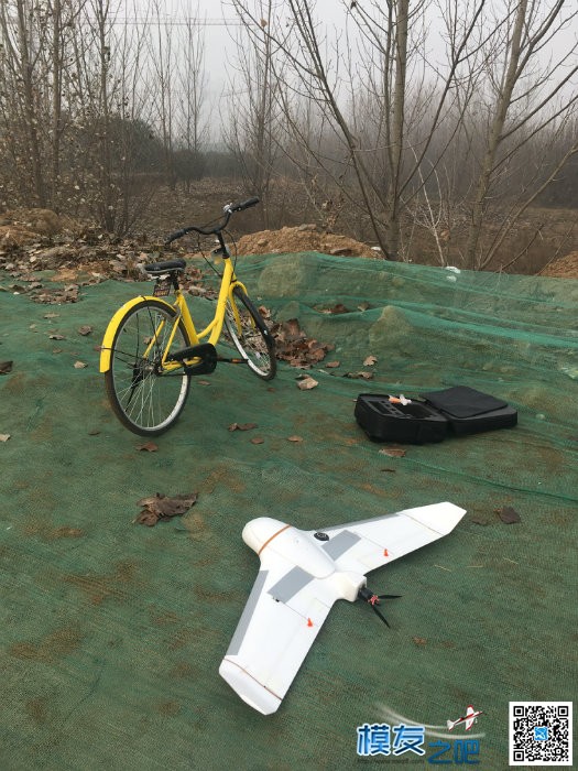

航模总是很刺激的我心爱的x5就炸过很多次了
马歇尔圆极化(小平板)天线测试! 穿越机,天线,图传,电机,APM 作者:asd3330303 1489
对了说下这款机的续航,我留空时间30分钟,总航程35km,3s5000mah+2814电机,起飞1.3kg
另外千万不要用折叠桨,折叠桨还有很多漏洞

你鹰眼用什么支撑的,不像三脚架啊
 楼主| 发表于 2016-12-24 18:05:30 | 显示全部楼层
笨小孩 发表于 2016-12-24 17:10
你鹰眼用什么支撑的,不像三脚架啊
鹰眼上有一个大概20cm长的软三脚架,之后插到一根插在泥地里的空心铁棒
