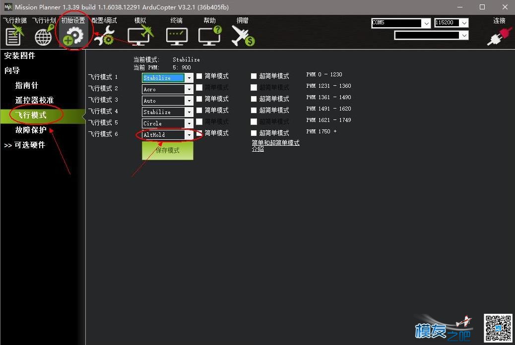

APM的自动调参是在3.1版本以上固件里才有的功能。原理是通过在飞行中通过不断的roll和pitch动作中来得到最佳的PID参数。
看了不少帖子都说自动调参得到的PID值与默认值差了很多,飞机试飞也不稳 很难控制。所以这个Test就这样悄悄地出现。
如何使用自动调参参考泡泡老师的视频及其他玩家的测试,总结有如下10个步骤
1. 把某一个飞行模式设定为定高模式Alt_Hold

2. 把通道7设定为自动调参的开关
APM自动调参功能Test_附视频 飞行模式,遥控器,开关,如何,通道 作者:Tom是只狗 5728
3.在起飞时确保通道处于低位
4. 到一个开阔的场地进行试飞
5. 起飞然后在一个合适的高度切到定高模式
6. 通道7拨至高位以开启自动调参模式:
         此时你将看到飞机以20°左右来回要摆几分钟,然后在前后方向重复同样的过程。如果飞机漂的过远,我们可以打杆让它飞回来(此时飞机用的是最初设置的PID参数)。
         飞回来之后我们松开遥控器摇杆,自动调参将会继续进行。如果我们想终止自动调参,我们只需要把通道7打回低位,此时自动调参将会终止并且切回最初的PID参数。
7. 自动调参完成后,飞机将会切回最初的PID参数设置
8. 如果想测试自动调参得到的PID参数的飞行效果,我们需要把通道7先切回低位,再打到高位,此时使用的就是自动调参得到的PID参数
9. 如果想继续使用最初的PID参数设置,把通道7打到低位即可
10. 如果你觉得自动调参得到的PID参数飞行效果不错,我们在给飞机上锁的时候保持通道7高位,这样新的PID参数将会保持并且覆盖最初的PID参数
        如果你觉得自动调参得到的参数不太好,我们在给飞机上锁的时候保持通道7低位。 此时自动调参得到的参数就不会保存
