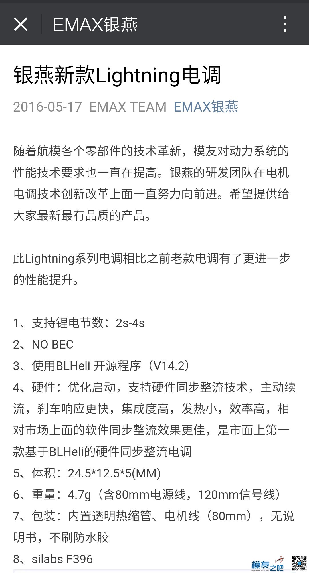

这里就要把两个厂家批判一番了
lightning 20A不刷三防漆,怎么能算性能提升呢?要知道三防漆乐天20a就有了(同时希望银燕后续的电调可以加上三防漆)
而3oz铜箔四层板,silabsF396早就是各厂家高性能电调钦定硬点的配置,各厂家的文案小伙伴还是要提高自己的知识水平啊。

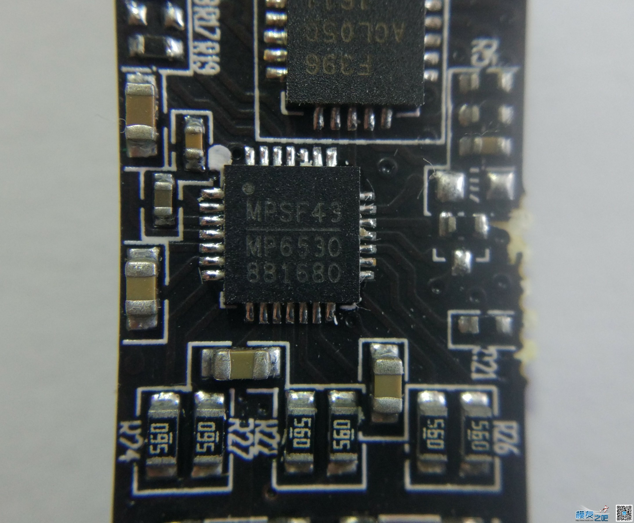

mosfet驱动ic
银燕lightning 20A穿越机电调首测(硬件篇) 穿越机,电调,电机,银燕,固件 作者:Myth 6936

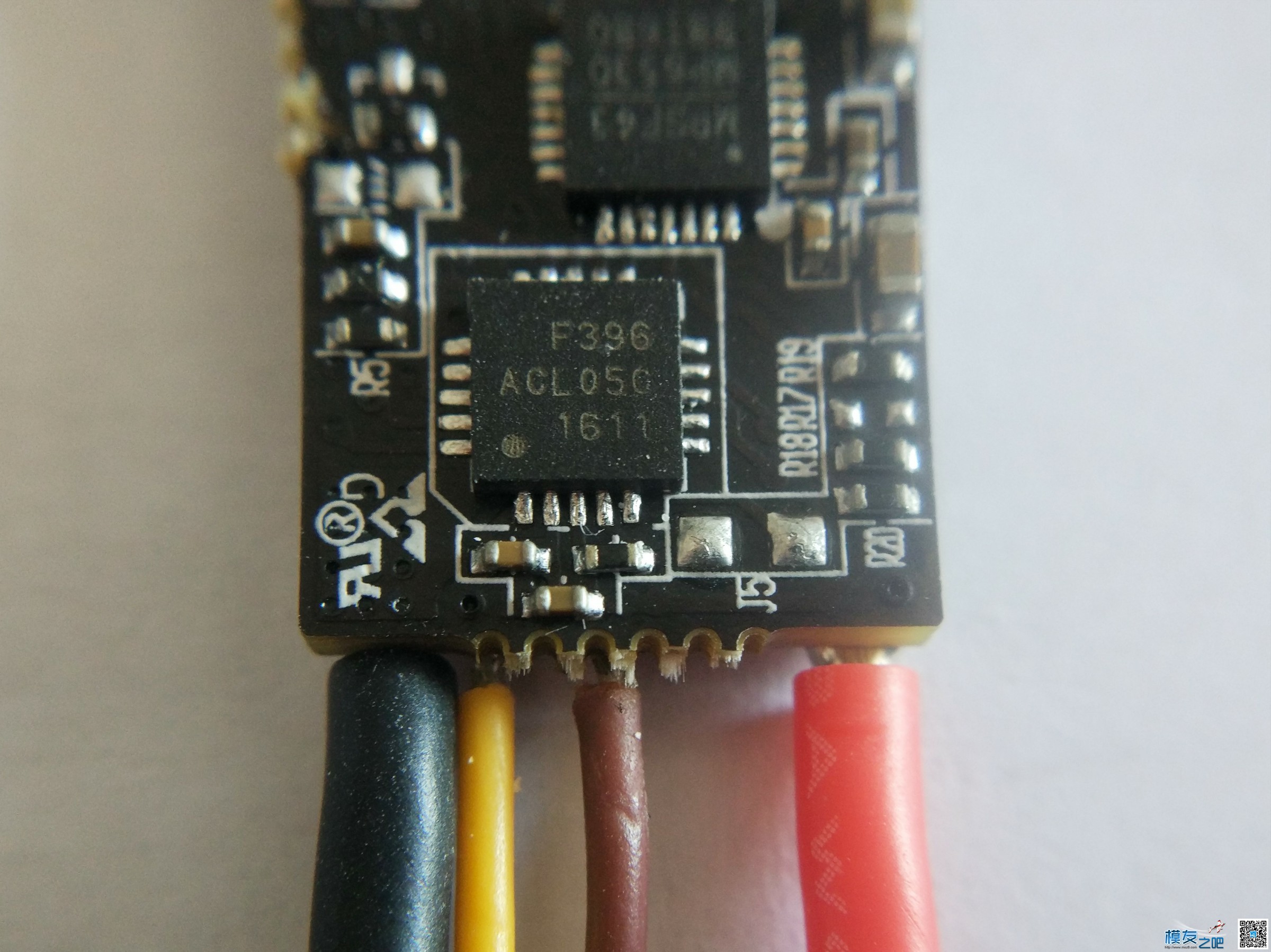

silabsF396
银燕lightning 20A穿越机电调首测(硬件篇) 穿越机,电调,电机,银燕,固件 作者:Myth 2907
从电调电路板上的毛刺可以看出,lightning20a是一块大电路板贴片完成后再一个个分开的(乐天也一样)但相比乐天少了一步打磨电路板的工序,希望银燕可以更加注重细节。
