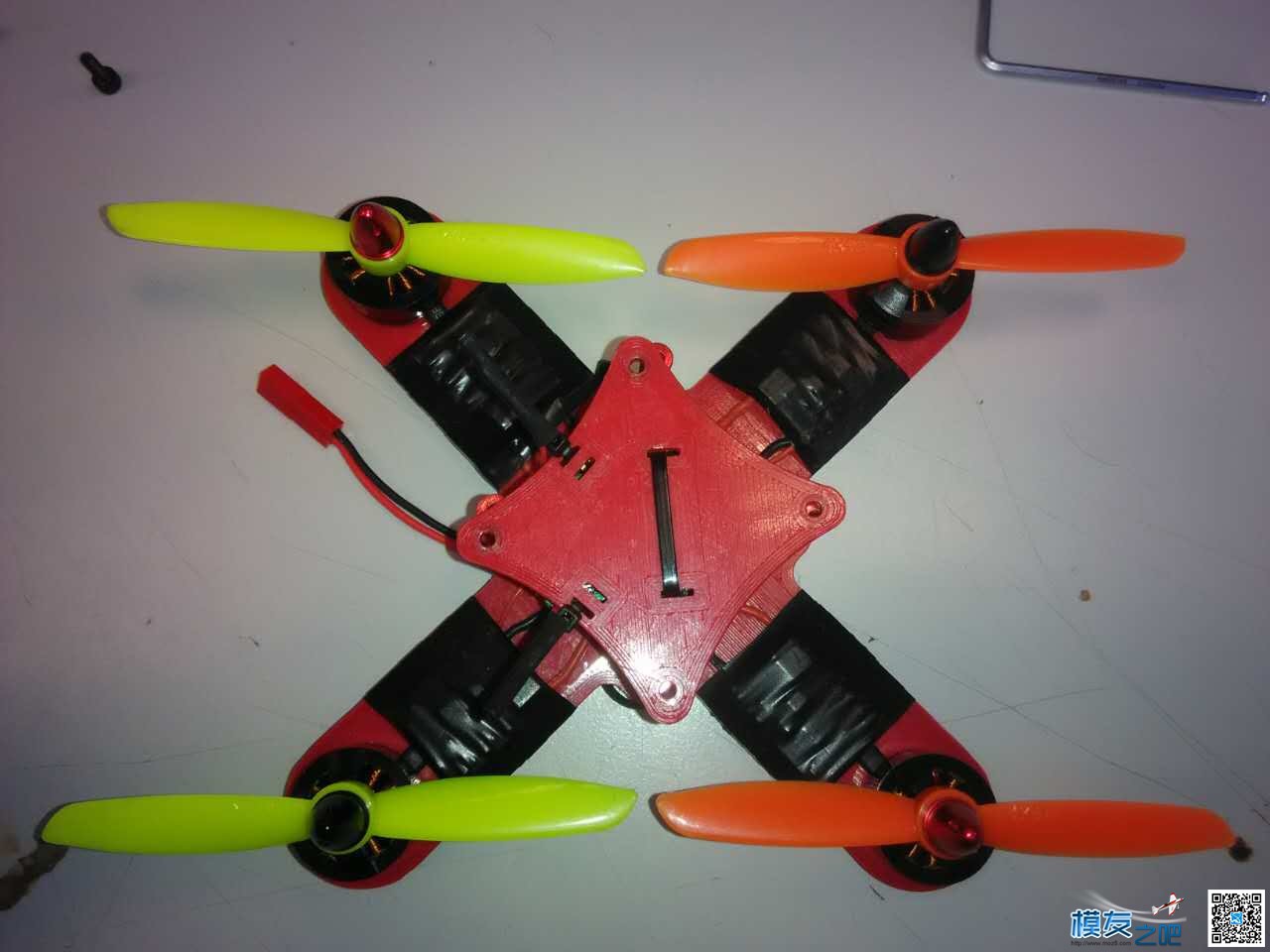

大家好,这个150机架的设计初衷是在办公室收拾杂物的时候找到一个装仪器的小盒子,突发奇想用它来装四轴,这样就能走哪飞哪了,(呵呵,初衷有点那啥,哈!!)
言归正传,大致量了下小盒子,最大能装150的机架,算了下4寸浆没问题,就是36mm飞控板必须45度安装,手上正好有以前买了备用的银燕MT1806 2280KV电机一套,银燕BLheli-12A一套,说干就干,于是就有了下面这张设计图
自己设计打印的 150 机架,组装,调试,已完美首飞。 天线,飞控,电机,3D打印,接收机 作者:eagle56 7095

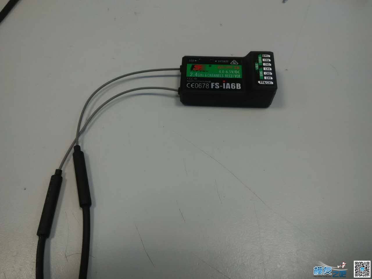

3D打印出来组装,组装的时候发现FS-iA6B的接收机对于这个机架来说太大了,咋办嘞?一个字——“拆”,拆开接收机外壳,找到ibus的各个接线焊点、拆pwm焊针、拆天线、天线重新做,拆完前拆后见下面这几张图,体积减小不是一点点啊
自己设计打印的 150 机架,组装,调试,已完美首飞。 天线,飞控,电机,3D打印,接收机 作者:eagle56 5682 自己设计打印的 150 机架,组装,调试,已完美首飞。 天线,飞控,电机,3D打印,接收机 作者:eagle56 3689 自己设计打印的 150 机架,组装,调试,已完美首飞。 天线,飞控,电机,3D打印,接收机 作者:eagle56 8836
普通的飞控+分电板对这种小机来说就太麻烦了,于是采用HGL 分电板+F3 集成飞控,接线简单明了,也能减重不少。
自己设计打印的 150 机架,组装,调试,已完美首飞。 天线,飞控,电机,3D打印,接收机 作者:eagle56 9313 自己设计打印的 150 机架,组装,调试,已完美首飞。 天线,飞控,电机,3D打印,接收机 作者:eagle56 6346
整机装好如下图:
自己设计打印的 150 机架,组装,调试,已完美首飞。 天线,飞控,电机,3D打印,接收机 作者:eagle56 1531 自己设计打印的 150 机架,组装,调试,已完美首飞。 天线,飞控,电机,3D打印,接收机 作者:eagle56 7219

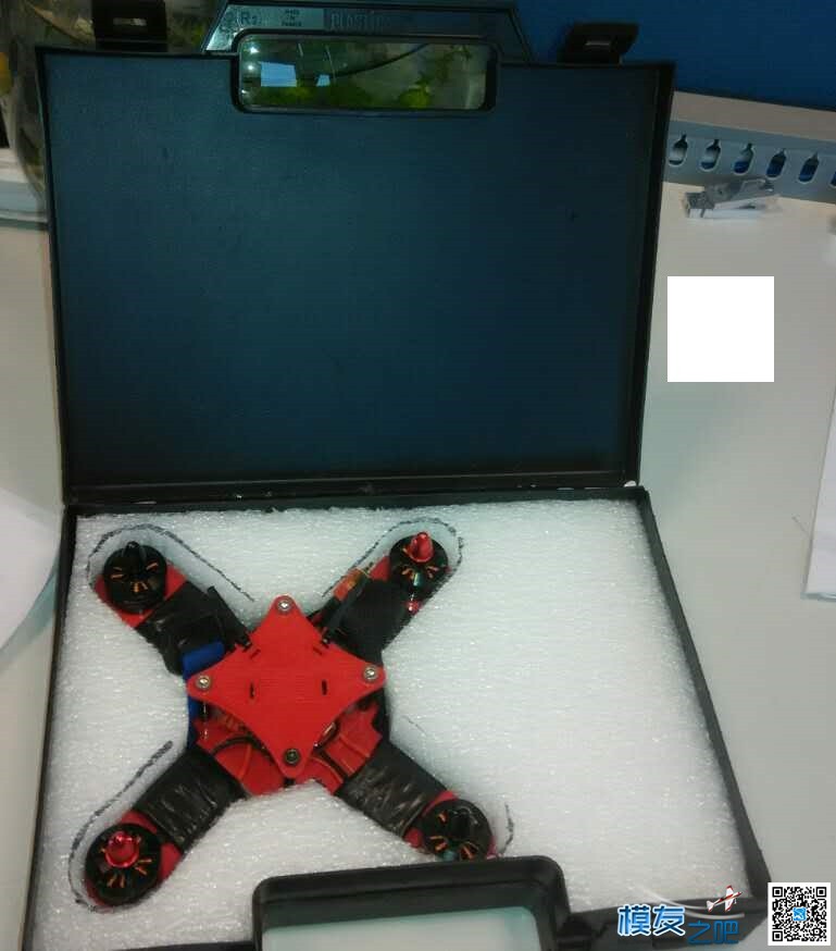

完美放入之前找到的小盒子里
自己设计打印的 150 机架,组装,调试,已完美首飞。 天线,飞控,电机,3D打印,接收机 作者:eagle56 6548
前几天北京下雨没怎么飞,只是在室内调试pid,今天天气大好,出去首飞,不错,手动很稳,自稳略有抖动,算是完美首飞吧,可一个人飞,没人给拍视频,PID 设置随后补上。
3D打印文件在附件中大家喜欢,有条件的话欢迎下载交流。

机臂会不会太宽了。。。
 楼主| 发表于 2016-7-26 20:23:56 | 显示全部楼层
Myth 发表于 2016-7-26 17:57 自己设计打印的 150 机架,组装,调试,已完美首飞。 天线,飞控,电机,3D打印,接收机 作者:eagle56 4227
机臂会不会太宽了。。。
嗯,是有点宽,明天改个窄点的上传。谢谢

发表于 2016-7-26 21:46:56 | 显示全部楼层
兄弟 提个建议  既然自己设计三D打印  能不能科幻一点 好看一点 这太大众化了  没什么自己设计 打印的价值自己设计打印的 150 机架,组装,调试,已完美首飞。 天线,飞控,电机,3D打印,接收机 作者:东拉西扯 1587

 楼主| 发表于 2016-7-26 22:44:20 | 显示全部楼层
东拉西扯 发表于 2016-7-26 21:46 自己设计打印的 150 机架,组装,调试,已完美首飞。 天线,飞控,电机,3D打印,接收机 作者:eagle56 2054
兄弟 提个建议  既然自己设计三D打印  能不能科幻一点 好看一点 这太大众化了  没什么自己设计 打印的价值{ ...
3d打印也不是什么都能做,也有局限性,设计出来不一定能打出来,打出来不一定强度够。打出来,还得能飞得起来,当然这个确实简单,不够科幻,不够炫。

感觉3d打印的强度一炸废,这么多东西都有了,不差150买个150的碳纤架子了吧,早晚得换
