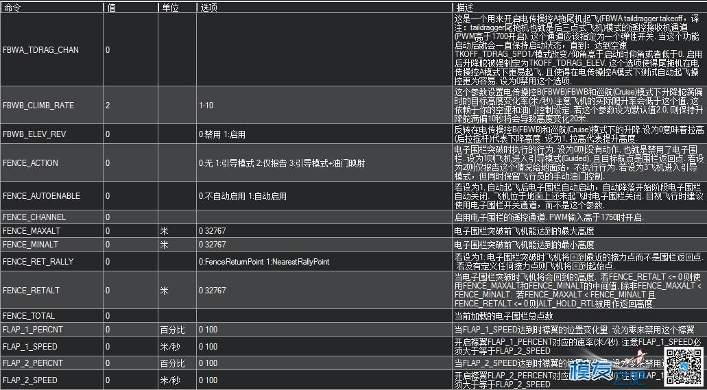

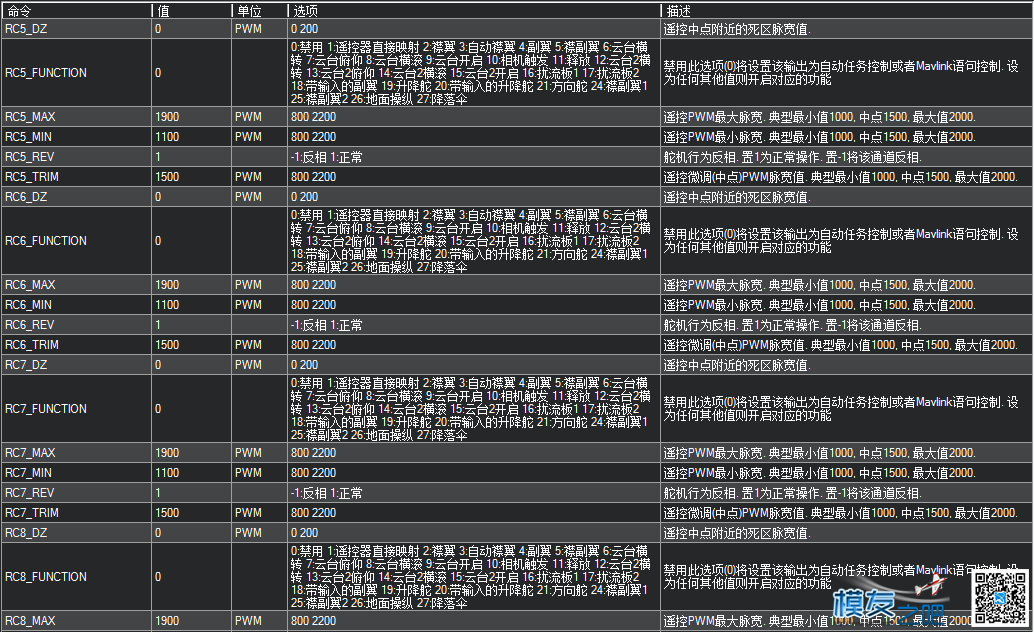

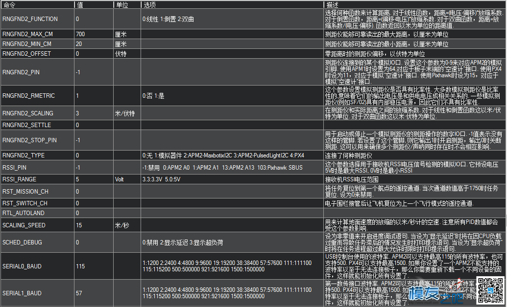

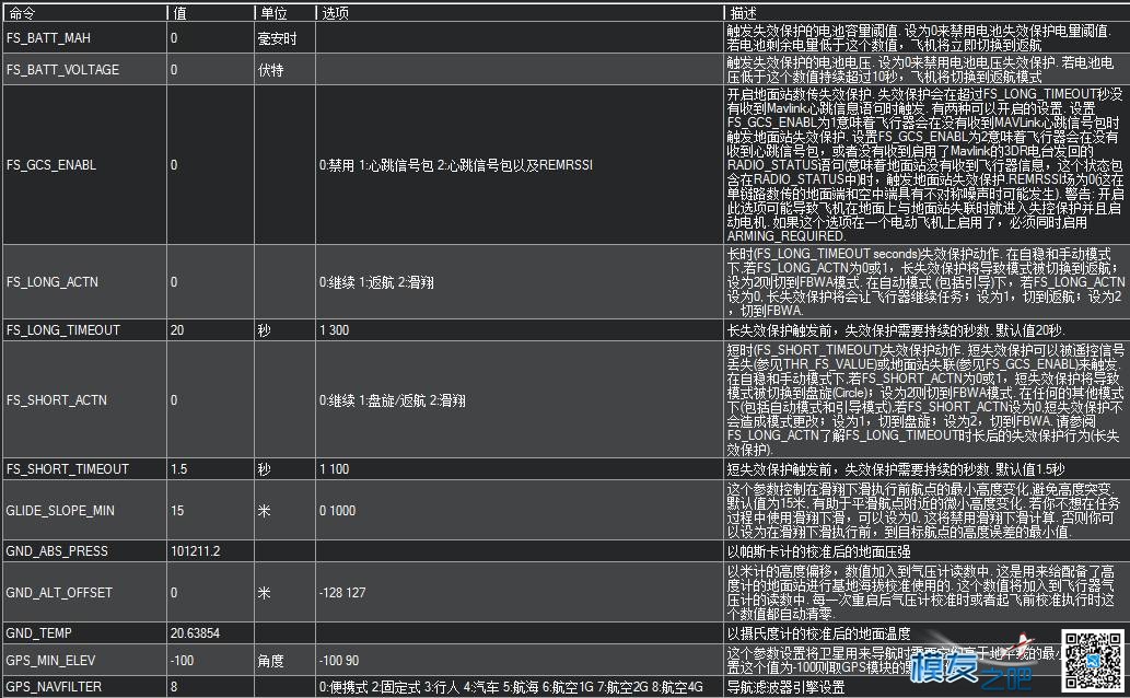

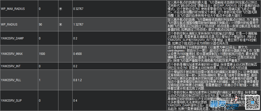

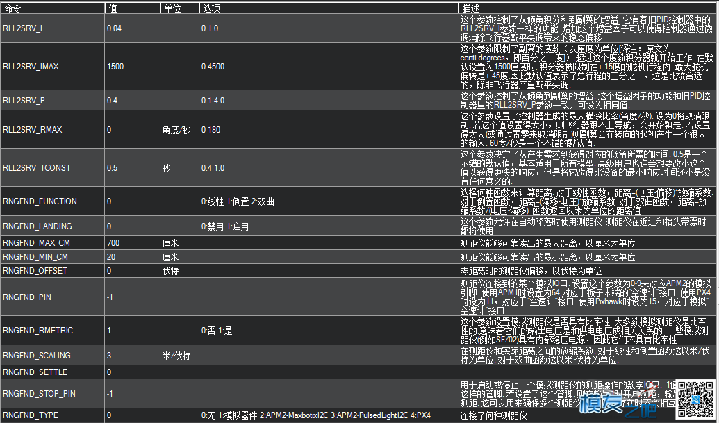

大半夜睡不着.........
给大家发点福利吧.......
玩了很久APM/PIX之类的开源飞控........
觉得大家对洋文还是很抵触的.......
收集了一些翻译,不过固件更新之后可能有些新东西,这里没有,但是主要都有了...........
主要针对固定翼固件.........
APM地面站参数中英文对照 固定翼,飞控,开源,固件,地面站 作者:chenjia0814 5135
