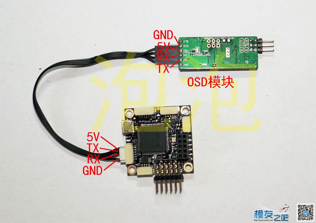

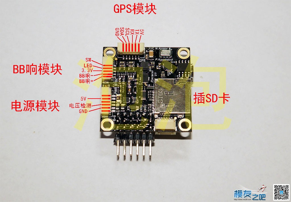

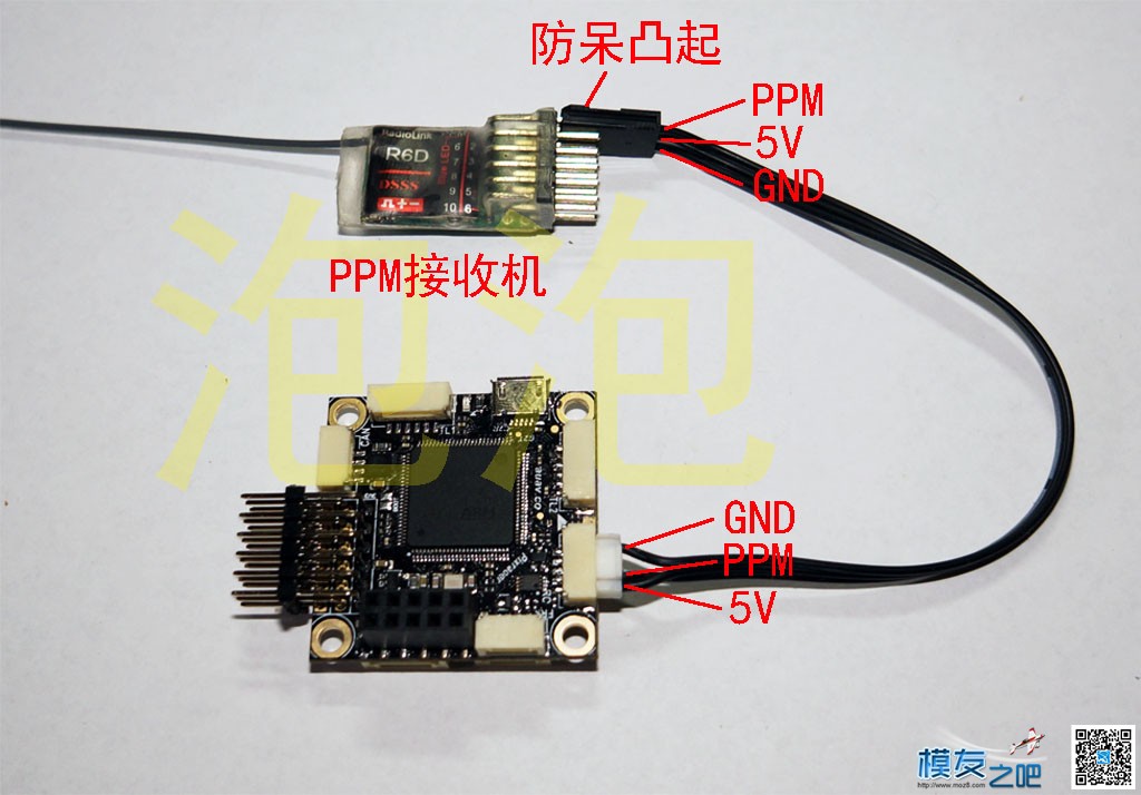

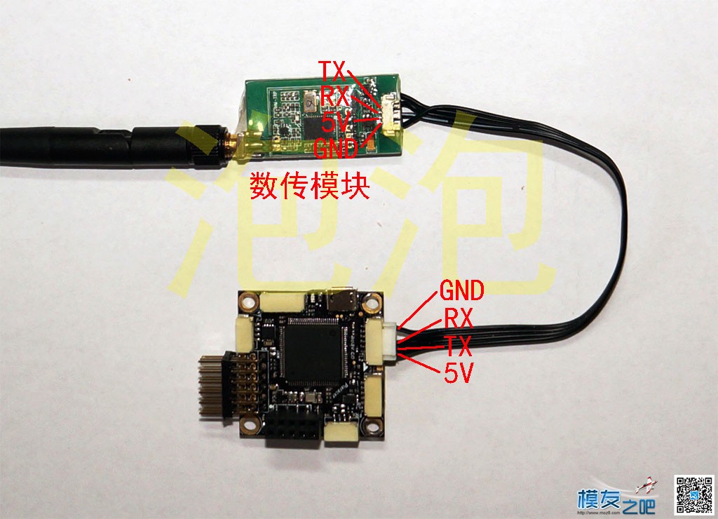

PIXracer 使用方法 第一课(线路的连接
