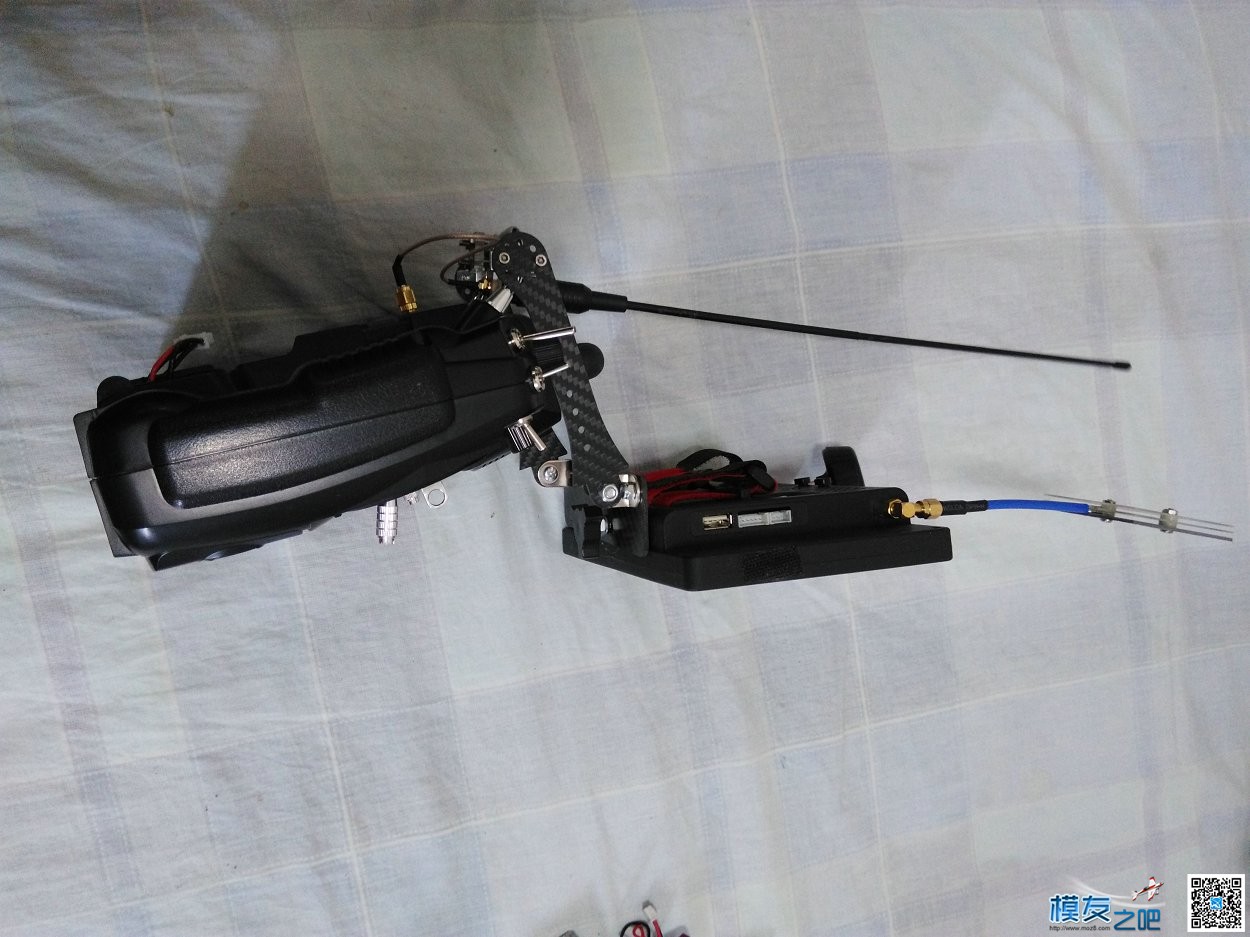

请教为何一个是发射(433), 一个是接受(5.8g), 为何距离近了会互相干扰。
a) 说433 干扰 5.8g 还说得通 (发射干扰接收)
b)  为何5.8g 也会干扰 433 (接收怎么会干扰发射呢?)
wolfbox 433干扰比较小(看的不是很明显),凤凰433干扰很大(控制距离从5km减小到1km)

433干扰av线,就算鹰眼一体没有av线,这么近也会干扰的吧
发表于 2016-5-18 09:27:45 | 显示全部楼层
告诉你一个知识,低频段容易被干扰,这个在有线电视技术里能体现

你查一下5.8接收机的vco频率和谐波情况

我非通信专业,这对我来说有点难。
发表于 2016-5-18 15:02:19 | 显示全部楼层
我和你一样用富斯9,但加装的切糕2W433和鹰眼锐视旗舰版没有出现干扰,可能飞得不远没发现过一般一公里视线内飞六轴。接收干扰发射有点说不过去,你换一个5.8G的接收试一下,不用锐视。或把显示器与433之间的距离隔远点看有改善吗?

我的2W切糕只有干扰过别人,平时只开一半功率,2W耗电快。(汽车钥匙遥控开不了门,关机后他就能开门了)
