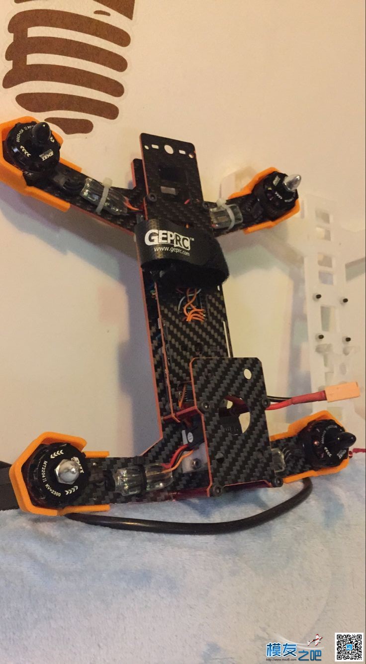

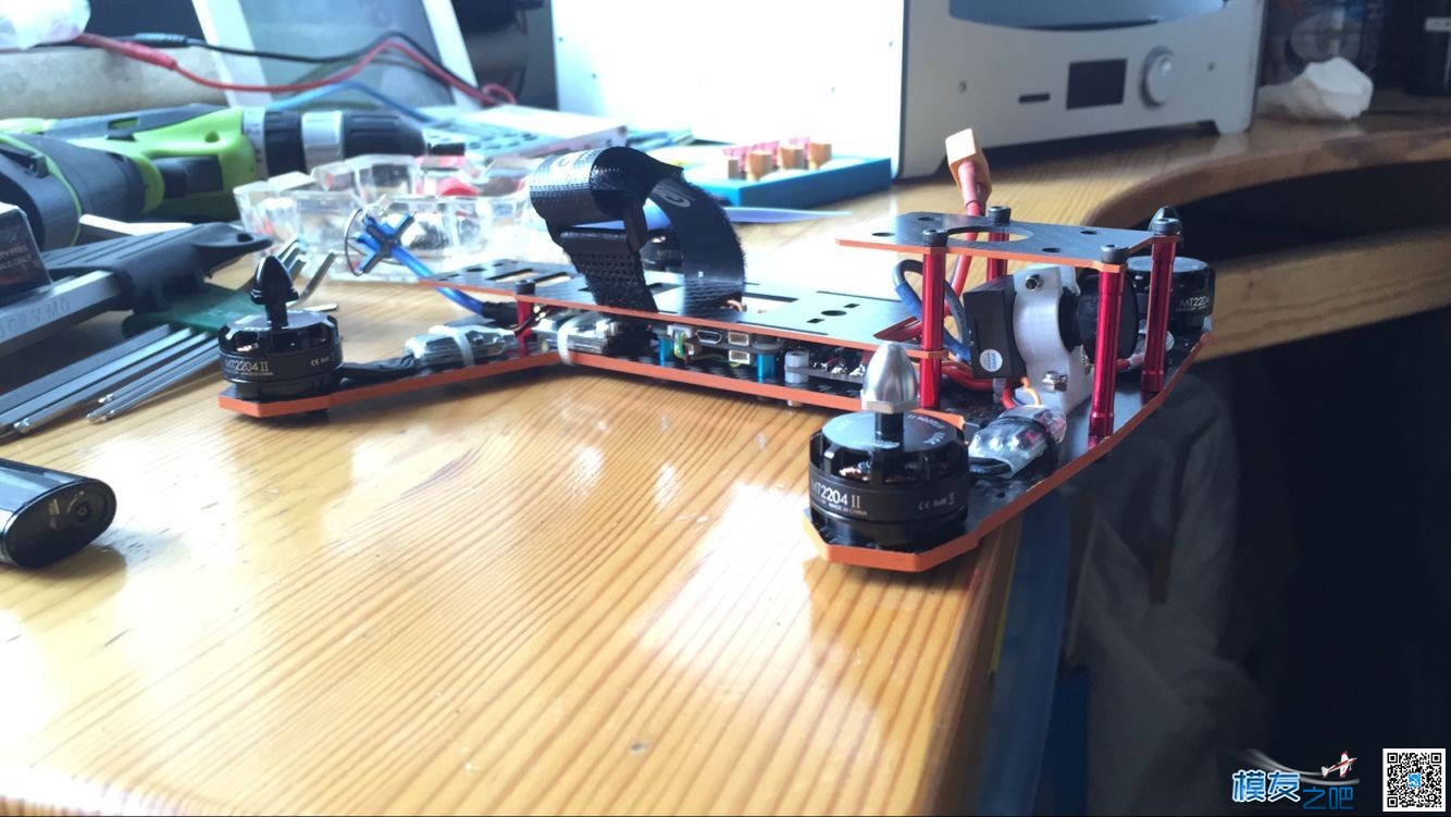

235轴距
银燕2204II电机
BL20A OPTO电调(千万别买,不能开启oneshot,我是被淘宝介绍骗了)
aomway图传+摄像头
F3飞控,乞丐版
集成OSD分电板
FM800接收机
所有都装上,不带电池是330G,有点重,不过凑合了
全貌如下

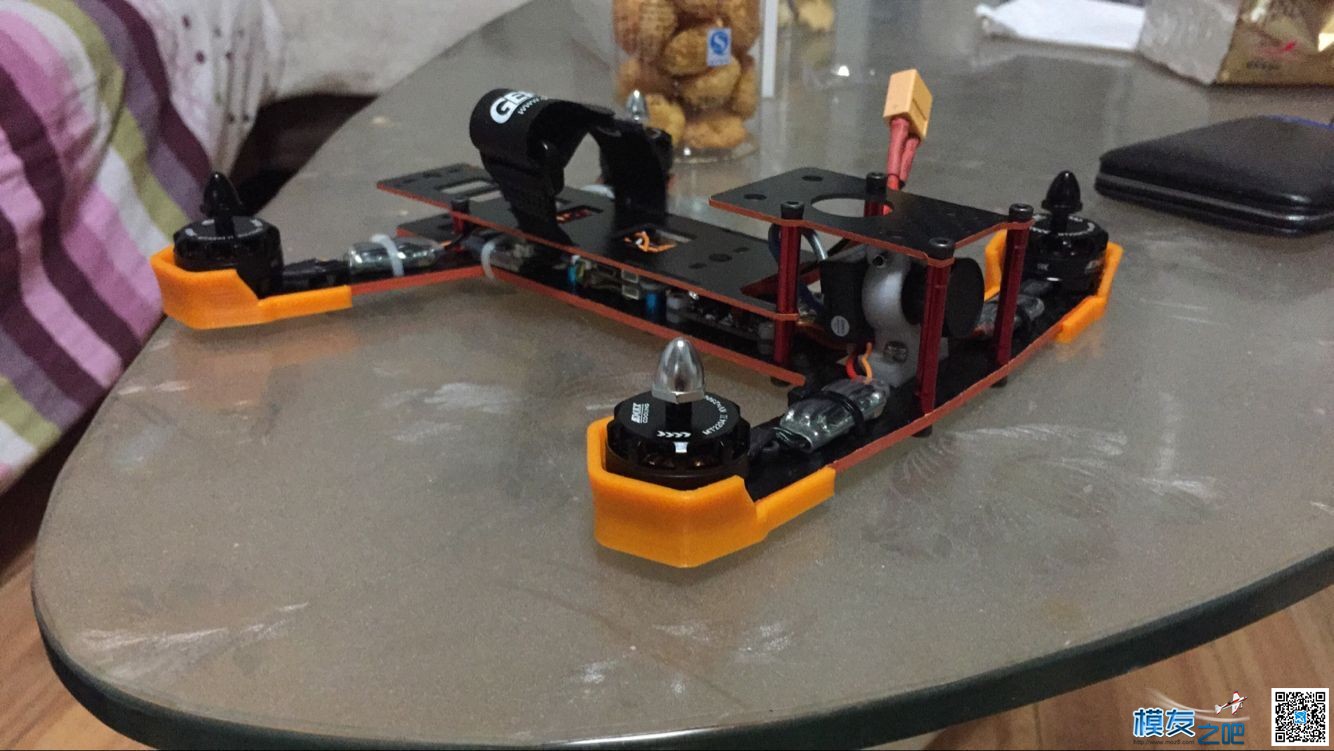

加上了电机保护

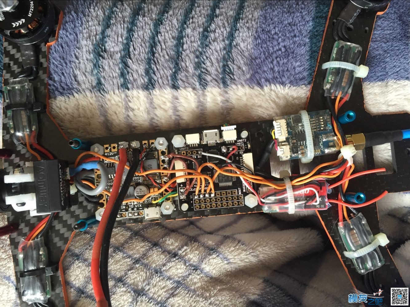

基本都是焊线的。提示,电调只需要信号线就行了,和信号线一起的地线直接剪掉,飞控里可以对单个电调进行调参

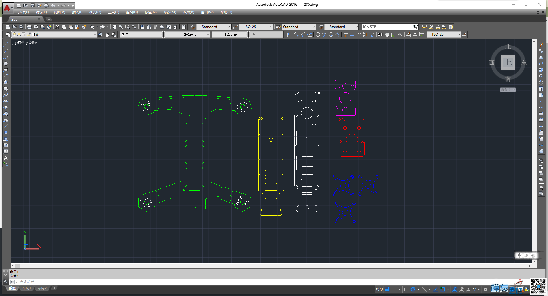

设计图

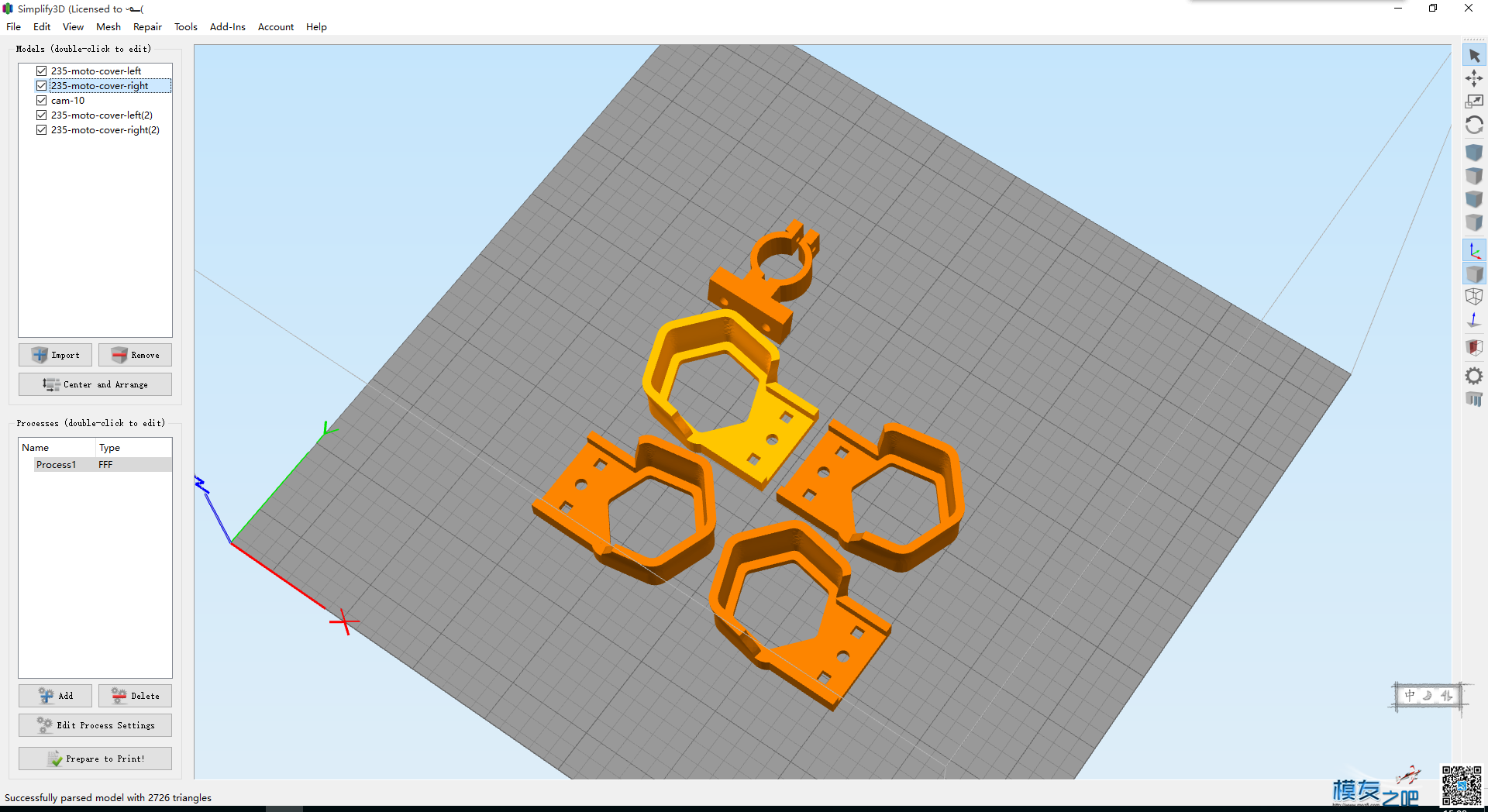

3D打印件

附件包含CAD文件,可以直接切割碳纤板,一体底板3mm,其他1.5mm
已经修改设计,可以支持aomway摄像头的安装支架了。
具体铝柱可以根据你自己的安装需求来定到底多高。
我分别用了6mm,12mm,21mm,35mm的铝柱
