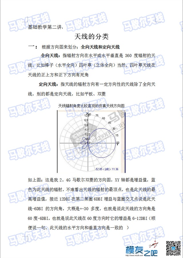

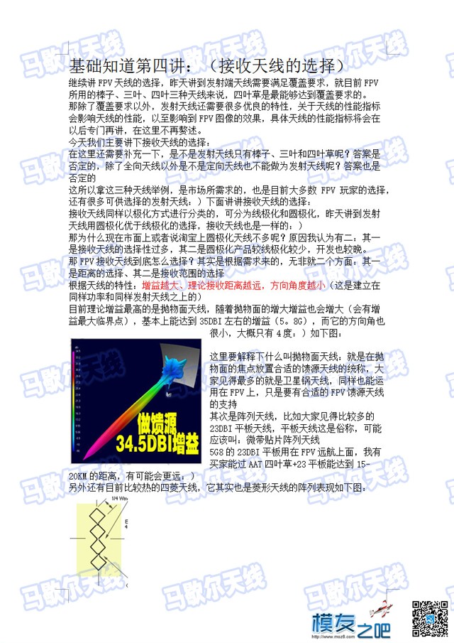

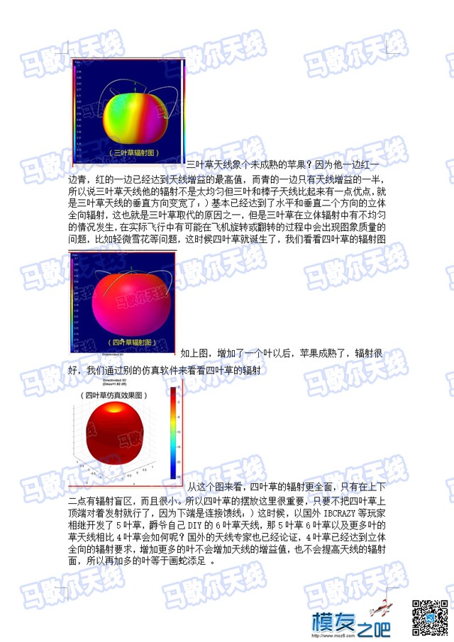

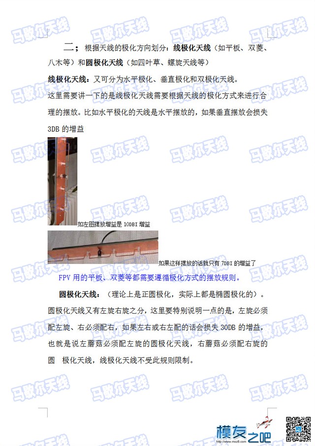

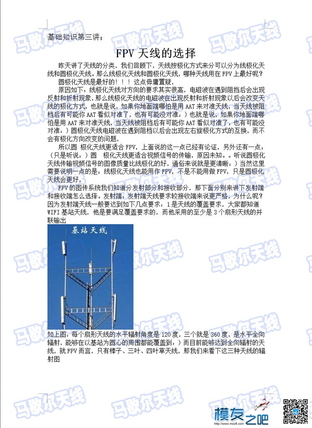

申精:马歇尔天线讲天线基础知识!!! 基础知识,马歇尔 作者:lgaiio 7181
申精:马歇尔天线讲天线基础知识!!! 基础知识,马歇尔 作者:lgaiio 510
申精:马歇尔天线讲天线基础知识!!! 基础知识,马歇尔 作者:lgaiio 8921
申精:马歇尔天线讲天线基础知识!!! 基础知识,马歇尔 作者:lgaiio 2871
申精:马歇尔天线讲天线基础知识!!! 基础知识,马歇尔 作者:lgaiio 1471
申精:马歇尔天线讲天线基础知识!!! 基础知识,马歇尔 作者:lgaiio 561 申精:马歇尔天线讲天线基础知识!!! 基础知识,马歇尔 作者:lgaiio 7277
申精:马歇尔天线讲天线基础知识!!! 基础知识,马歇尔 作者:lgaiio 3909
申精:马歇尔天线讲天线基础知识!!! 基础知识,马歇尔 作者:lgaiio 6499
申精:马歇尔天线讲天线基础知识!!! 基础知识,马歇尔 作者:lgaiio 9999
申精:马歇尔天线讲天线基础知识!!! 基础知识,马歇尔 作者:lgaiio 9959
最近建了个QQ群:140936208
每天晚上讲下用在FPV上的天线知识:)欢迎大家加入!!
以上是这三天讲的一些内容,有兴趣的朋友可以看看。
当然错误之处在所难免,因为个人水平有限,希望大家指正!
本贴申精,希望管理员通过,顺便打个广告:)
