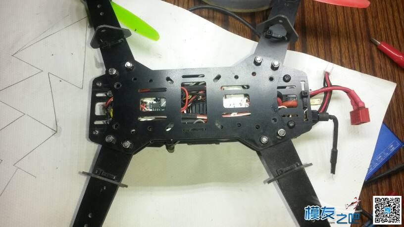

在闲鱼瞎逛,看到电机+架子,就买了,便宜,到不贵。。到手后,总觉得这个250实在是难看的要死,就有了想把它改掉的想法,其次是减轻重量
由于是一点一点改,之前改动的时候,忘记拍照片。。。。后面补上了。。
先看下原先的架子模样吧
【包子】自己动手丰衣足食----魔改玻纤QAV250改装篇 图传,电机 作者:包子 1255
在普通过不了。。难看的要死。。。。而且,玻纤的重量要比碳纤的重30将近40克,接受不了。。。
改。。我改。。。。。

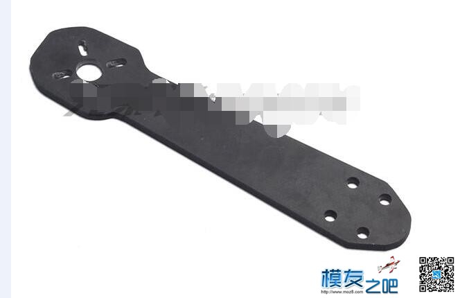

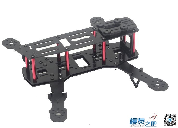

接着,是底板和中层板,没有大动,只是把机头改短了。下面上对比图
【包子】自己动手丰衣足食----魔改玻纤QAV250改装篇 图传,电机 作者:包子 7006 这是没有改过的图片,淘宝上找的。

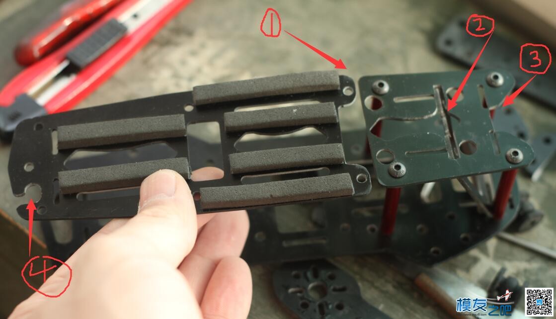

接着是上层版,
【包子】自己动手丰衣足食----魔改玻纤QAV250改装篇 图传,电机 作者:包子 6541
上层版改动比较多,上层板一分为二,后面的大块的板子,重心下移,柱子还没有到,还不能装。。。凑合看一下。。2的地方,开了槽,为了插摄像头固定板,3的地方去掉了中间部分,摄像头上扬以后,不知道会不会遮挡,这个有待验证。。4的地方开了装图传的孔位!

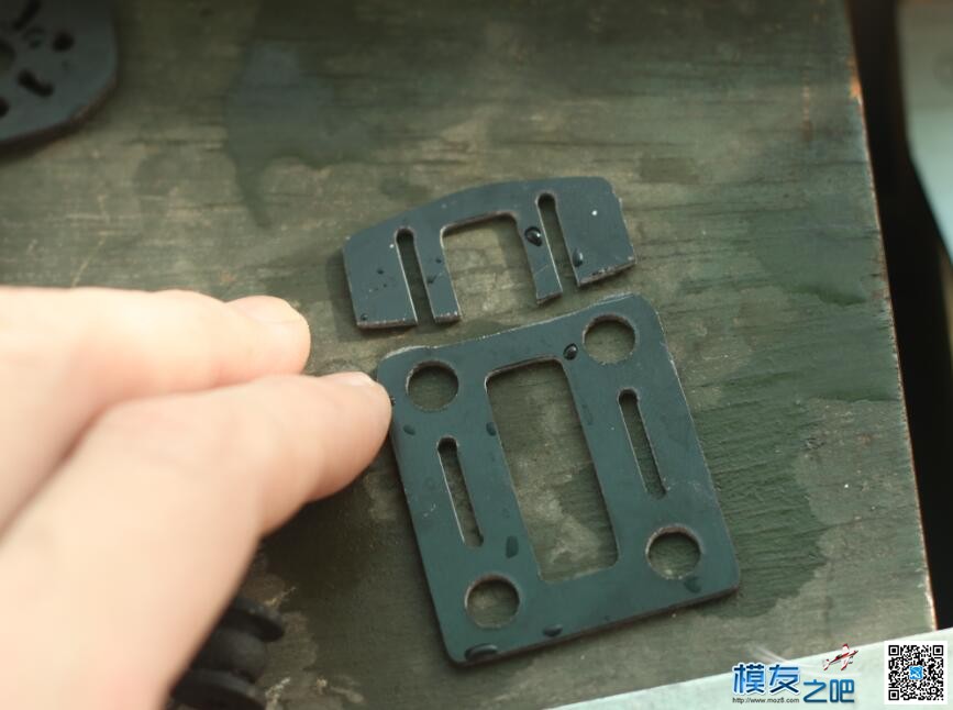

【包子】自己动手丰衣足食----魔改玻纤QAV250改装篇 图传,电机 作者:包子 6977 另外摄像头固定板由于上面开槽开的多了。卡不住,索性在下面加上一层减震棉,很牢靠,这样也好,即使撞到了摄像头,向后还有个缓冲。。。。凑合着弄吧。。。哈哈

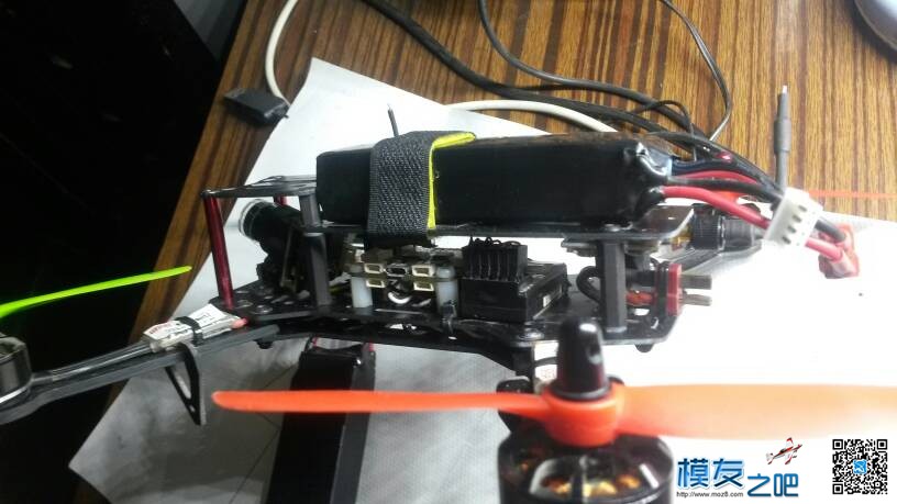

目前为止,就等柱子了。做等装机。。。。
估计装起来,比之前那个模样要清爽很多。。~!
【包子】自己动手丰衣足食----魔改玻纤QAV250改装篇 图传,电机 作者:包子 5280
用到的工具,小钢锉,钳子,钢锯,卡尺,美工刀,小电摩,没了。。

493克了,原来530克

電池重心改低了,是真的好飞了點
