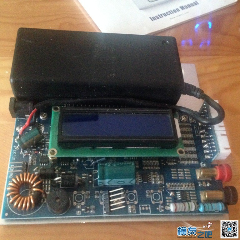

我的B6是思科达的B6AC pro,内置电源模块,功率50W,最大充电电流5A。
B6AC pro 刷机记录 记录 作者:0hi 8524
打开机壳,液晶屏是用针排焊在主板上的,看不见下面的芯片型号,困扰了半小时,最后一狠心,一边把液晶屏向上掰一边用手电向下面照,看清了,是ATMega 32L芯片。

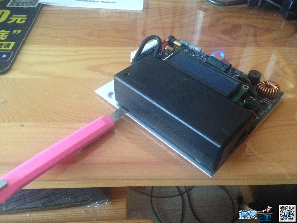

电源模块是用泡沫胶粘上的,用壁纸刀起下来。

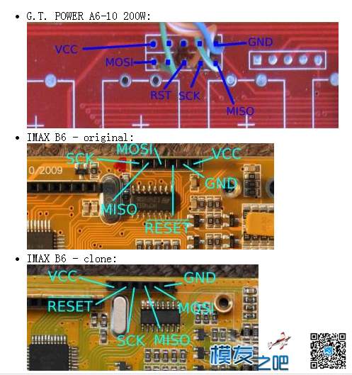

用电压表测一下,刷机接口定义,最右边两点间电压是5V,说明我这款适用orignal版。
B6AC pro 刷机记录 记录 作者:0hi 1284
B6AC pro 刷机记录 记录 作者:0hi 669
刷机接口上焊上线,接上USBASP线。

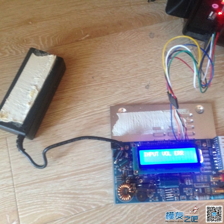

接上电脑,显示 IPUT VOL ERRO
B6AC pro 刷机记录 记录 作者:0hi 2871
把电源模块也插上电,这下正常了,开始刷。
B6AC pro 刷机记录 记录 作者:0hi 4704
刷机成功,固件是泡泡提供版本:cheali-charger-imaxB6-original_1.00-20150711_atmega32,换论坛上新版本刷机不正常。
