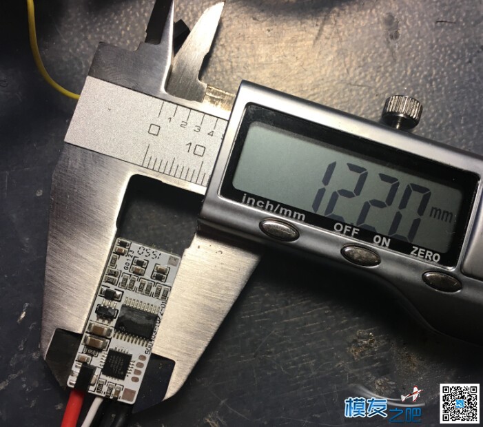

本人有幸被选中获得测试飞盈佳乐猛禽系列电调的资格,(申请时用微信登录的,ID:石头_jlod2)在此感谢飞盈佳乐电调的支持,以及飞天狼的耐心联系,谢谢!我看到已经有人陆续开始发贴,讲解使用飞盈佳乐猛禽电调感觉,并配发了大量的照片,在此我就不再赘述,我通过这两天的装机过程,发现由于猛禽系统原生支持BLHeli的引导程序,意味着可通过信号线升级,意味着可以不通过ATMEGA328P刷写器就可以完成刷写电调了!
猛禽真的很小!

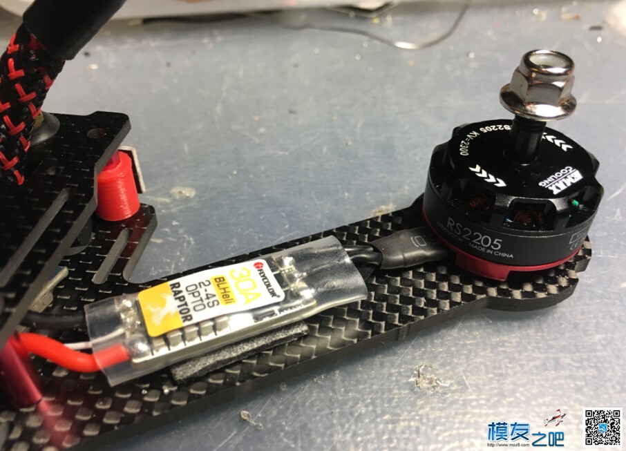

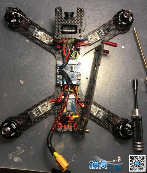

附上几张装机图片:
(史上最简单)使用BLHli通过CF飞控刷飞盈佳乐电调固件-石头 穿越机,电池,飞控,电调,电机 作者:stonysun 8178
看得出来,电机的连线是四方形吗?正X的实质,H的外形。
